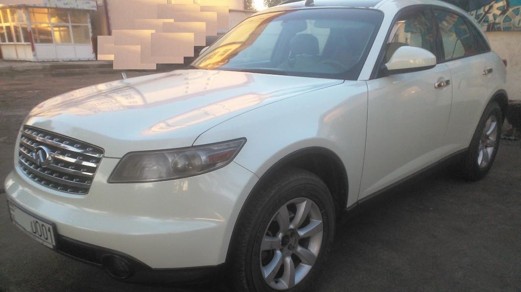

Машина попалась в плачевном состоянии.
пробег 105 тыщ американских километров
Откуда бы начать…
начну с переда:
отсутствует тяга стабилизатораотсутствует передний кардан осталось болты подобрать и установить.забит землёй воздушный фильтр сменилподозреваю что в моторе масло вязкости 20w50 щас уже 10W40 с молибденомразбиты подушки двигателя заменилнижние передние рычаги. это просто пипец.: замена сайлентов и реставрация полностью восстановили рычаги, с гарантией в 3 месяца.
вместо задних сайлентов запрессована танковая резина мелкий сайлент разбит в хлам. практически металл о металл бьётся. Шаровые и рулевые с люфтами
Салон.
как обычно болтается сиденье заварил,
проблемы с замками — жду новые моторчики доводчики, замена лобового — трещина и протекает во верху, поставил новое, установка шлейфа руля и химчистка салона плюс новые полики чехлы и мелкий ремонт кожи на сиденьях Сидушки освежили.
Задок: замена пары сайлентов.
замена аммортизаторов. замена левой задней ступицы, шумит. ну колодки в круг замена, и в круг проточка дисков.
Осталось заменить 1 бракованный задний тормозной диск. Балансировка дисков и колёс.
Так же в круг нужна полировка кузова.
Вот с такими косяками попалась тачка.
Слава Богу мотор и коробас в порядке.Также замена всех масел в круг. :)
Выльется эта реставрация, в копеечку, но оно того стоит.

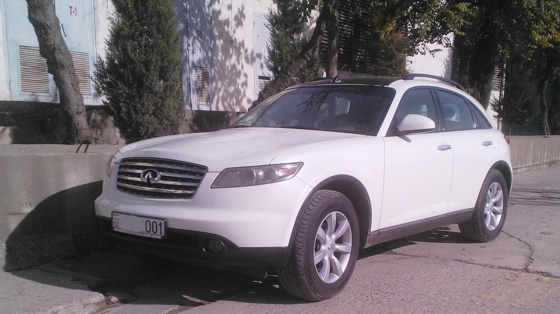

Самое невидное выяснилось сёдня.
Одна свеча в масле. Вот думаю раскоксовка колец или замена маслосъёмных колпачков мне предстоит? хз. Рад буду если колпачки под замену))
Была подобная проблема с пассатом, отделался колпачками только, учитывая что здесь мотор легко перегреть из-за родной болячки (крышка радиатора) советую поменять она стоит не дорого, но нервы сбережет, у меня после покупки дымела белым дымом и охлаждайка уходила, на перекрестке чуть не закипел (11вечера, жары небыло) после замены крышки все пришло в норму, уже 1500км проехал с того момента, дыма нет, охлаждайка на одном уровне. Поэтому не исключаю возможность что у тебя могло быть подобное, и маслосьемные от температуры "задубели"
mFakha
Тоже интересно было глянуть как ты ей салон разбербанил. У меня б духа не хватило. А полностью сделанная эта проблядь на вид не особо изменится, пока что не видные вещи ковыряю.
А по салону да, я подошел радикально))) до сих пор собираю, никак дверные карты не доделаю, времени совсем нет. Сейчас вообще посетила гениально-бредовая идея продать хайлендер, купить фуловый инфинити(донор) перекинуть все "плюшки" на свой и продать донора, а взамен взять уже то что хочу. Т.к. только цветной магнитофон с камерой и дисками 20ми станет под 3000$, а так почти бесплатно выйдет. В общем пока отговариваю себя от этой идеи, но бл.н руки чешутся)))
Пригнал тачку. Слава Богу не масло съёмные и не кольца))))) я пипец рад, точнее песдец как рад)))
Пропустил или пропускает сальник 5 свечи, который стоит под крышкой распредвала, через этот сальник свечу в цегундер опускаешь, короче фигня война)) главное манёвры. закажу сразу 6 таких попозже. поменяем.
