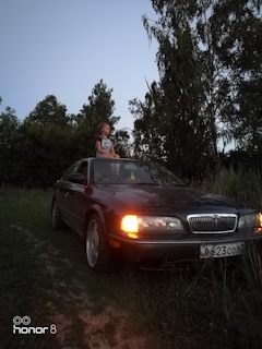

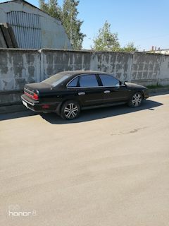

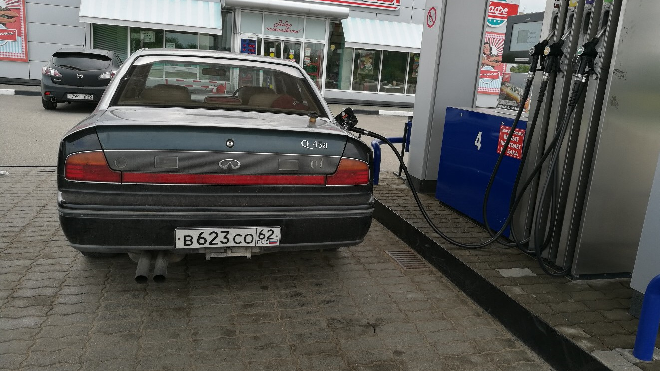

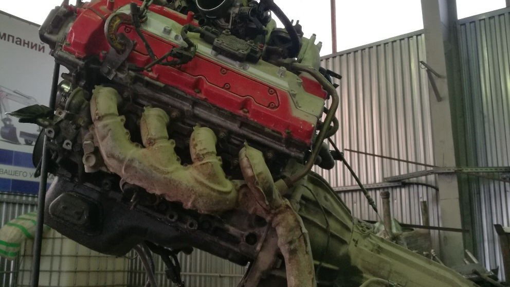

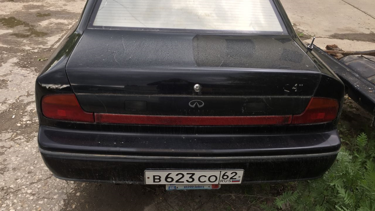

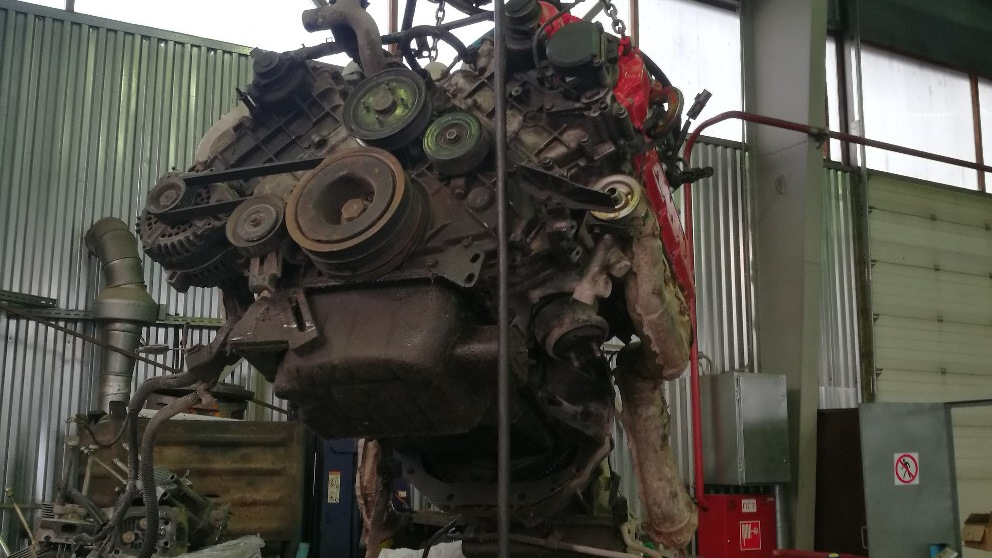

Данный экземпляр был приобретён абсолютно случайно, но обдуманно и обоснованно.Куплен за смешные 35К со стучащим мотором, мертвыми гидростойками и без СТС.Приобретён со стучащим мотором на 7-8-ом цилиндрах.Это не беда, т.к. очень хорошим человеком был подарен донор 95-го, правда года, с левым рулем, но с идеальным мотором и АКПП.Донор был разобран мною и друзьями на месте своего ПМЖ, где последние 6 лет простоял без движения, но запустился сразу и выехал из гаража сам.Первым делом был заменён двигатель вместе с АКПП.В одного, при наличии кран-балки работа заняла пол-ночи.

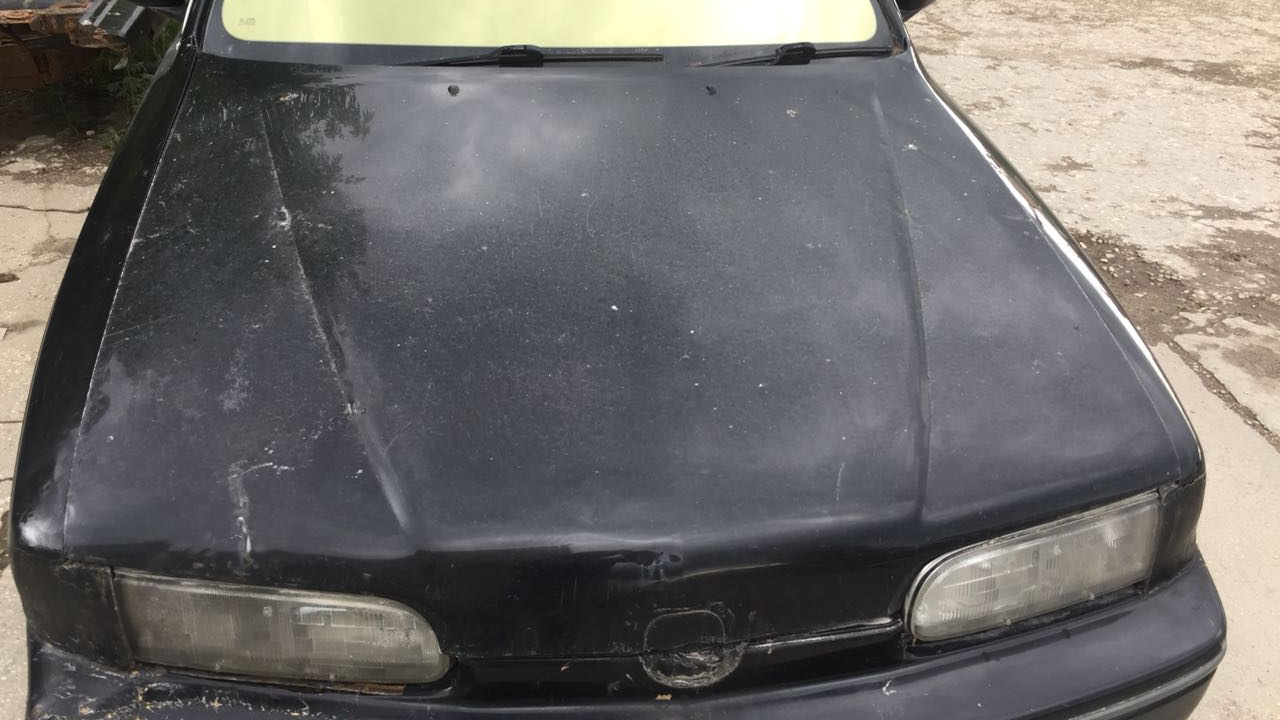

Затем настал черёд "морды лица", поскольку прежний владелец, видимо из-за отсутствия поворотников просто запенил углубления под них в крыльях и шпакленув, покрасил.В общем вид имел унылый.Я решил-не пропадать же морде донора и получилось такое вот несуразное чудо-юдо с мордой 95-го года и правым рулём.Кто он и какой модели никто не знает-в ПТС записан Ниссан Инфинити.Ну и хер с ним, G50 и ладно…

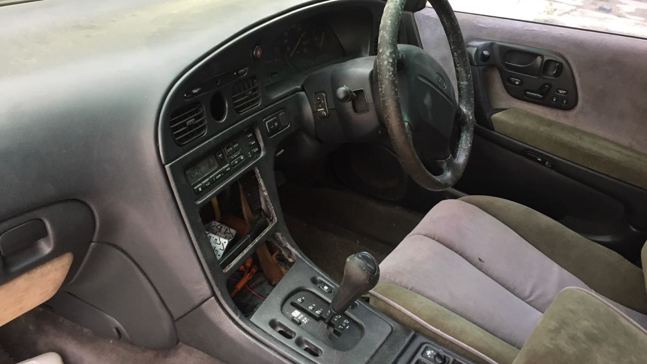

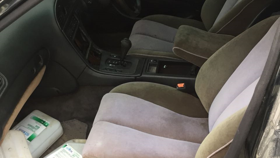

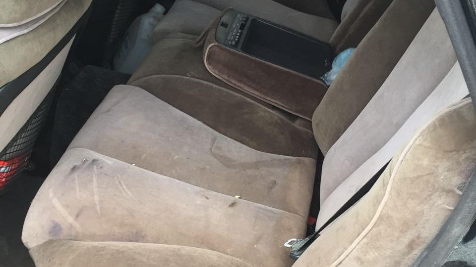

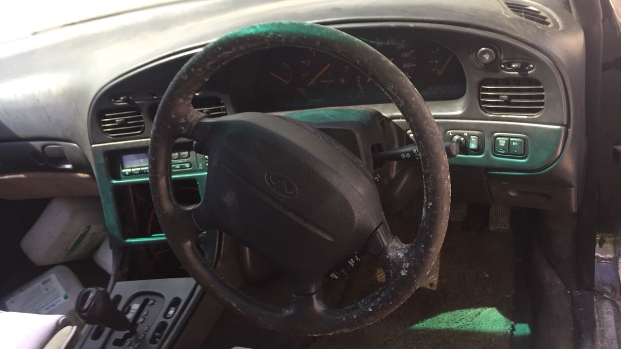

С донора же перекочевал кожаный салон, т.к. родной плюш был выгоревшего болотно-ублюдского цвета на водительском кресле которого отвалился подлокотник.Спешу заметить, что родные плюшевые кресла были гораздо удобней.Это я по своей спине сужу…
При перестановке сидений оказалось, что кузова слегка разные-у донора в задней части сидений шире центр.тоннель, поэтому на салазки родных сидений я просто поставил сидушки с донора, благо встали без проблем.Зато у моего переднего пассажира есть подпор поясницы-было лень переставлять…а, ну и теперь есть эл.регулировка подголовников, пока не подключена, т.к.кнопки регулировки остались родные, донорские "в дереве" и работают по "цифре", не хотелось переставлять и совокуплять проводку на всех блоках.С донора перекосчевал также подлокотник-ящичек между передними сиденьями, считаю, что это гораздо практичнее и вместительнее, чем просто корыто, которое было в родном салоне…осталось только это всё совокупить вместе.В подлокотник-"бардачек" заднего дивана был имплантирован блок кнопок управления климатом с заднего дивана, работают всего пара кнопок, и хер с ним.Возможно из-за него и моросит сам блок климы, не знаю.Пойдёт.Сильно тра…ет мозг климат.При включенном зажигании работает регулировка вентилятора, темп-ры и рециркуляция, при запущенном двигателе ни хера ничего не работает.Если у кого есть схемы на правый руль-буду благодарен.
При перестановке мотора возникла досадная канитель, а именно-разные датчики коленвала.Но эту проблему легко решил.По фишкам двигателя тоже были несостыковки-донор был с трекшн-контролем, датчиком впускного воздуха, на родной косе всего этого нет…
Коробка!Оооо, эта сволочь встала в аварию с самого начала и ехала только со второй.А так как времени не хватало-добрался до неё недавно и победил, просто поставив донорский мозг.Едет и в ручном и в авто как положено.Расход упал до 15-17-ти л/100км.Но старт и разгон бодрые и валит нарядно!За это люблю его!

Память сидений и руля работает.Снят колхоз из дверей в виде синих светодиодов, восстановлены плафончики в дверях и подсветка в ногах водителя и пер.пассажира.
