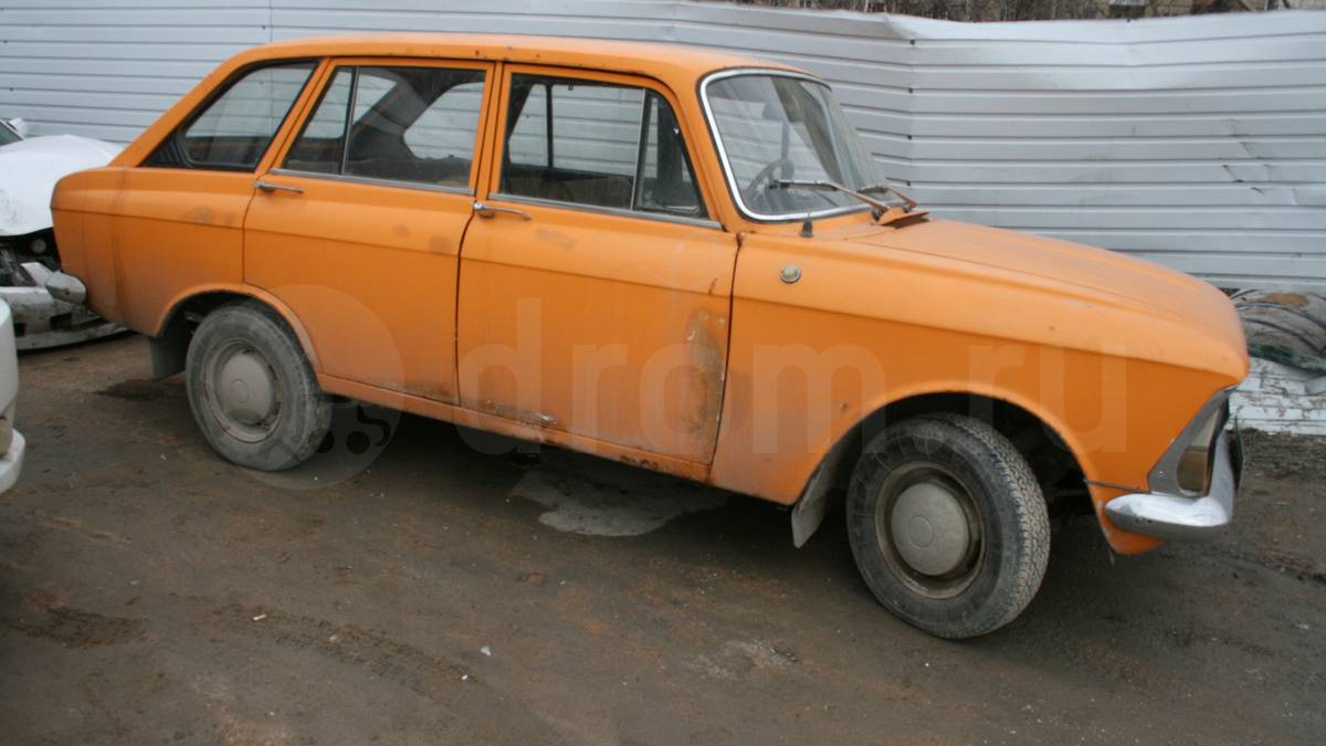

На фото всё он или только 1й? 1й как-то "усталенько" выглядит. Остальные — "на 5".
Судя по дверям/порогам — надо ему под зад пристально смотреть (места крепления рессор, особенно под диваном).
Во сколько обошелся и что там с техническим состоянием?
эксперт? на первой фото авто в момент покупки( после простоя в гараже 12лет). дальше он же после правильного обслуживания без вмешательств ( чистка, полировка)! казалось бы разные машины… авто в отс при условии родной краски и пробега на момент покупки 61000! а про гниль и намека нет! нигде!
реальное ощущене, что разные машины!
