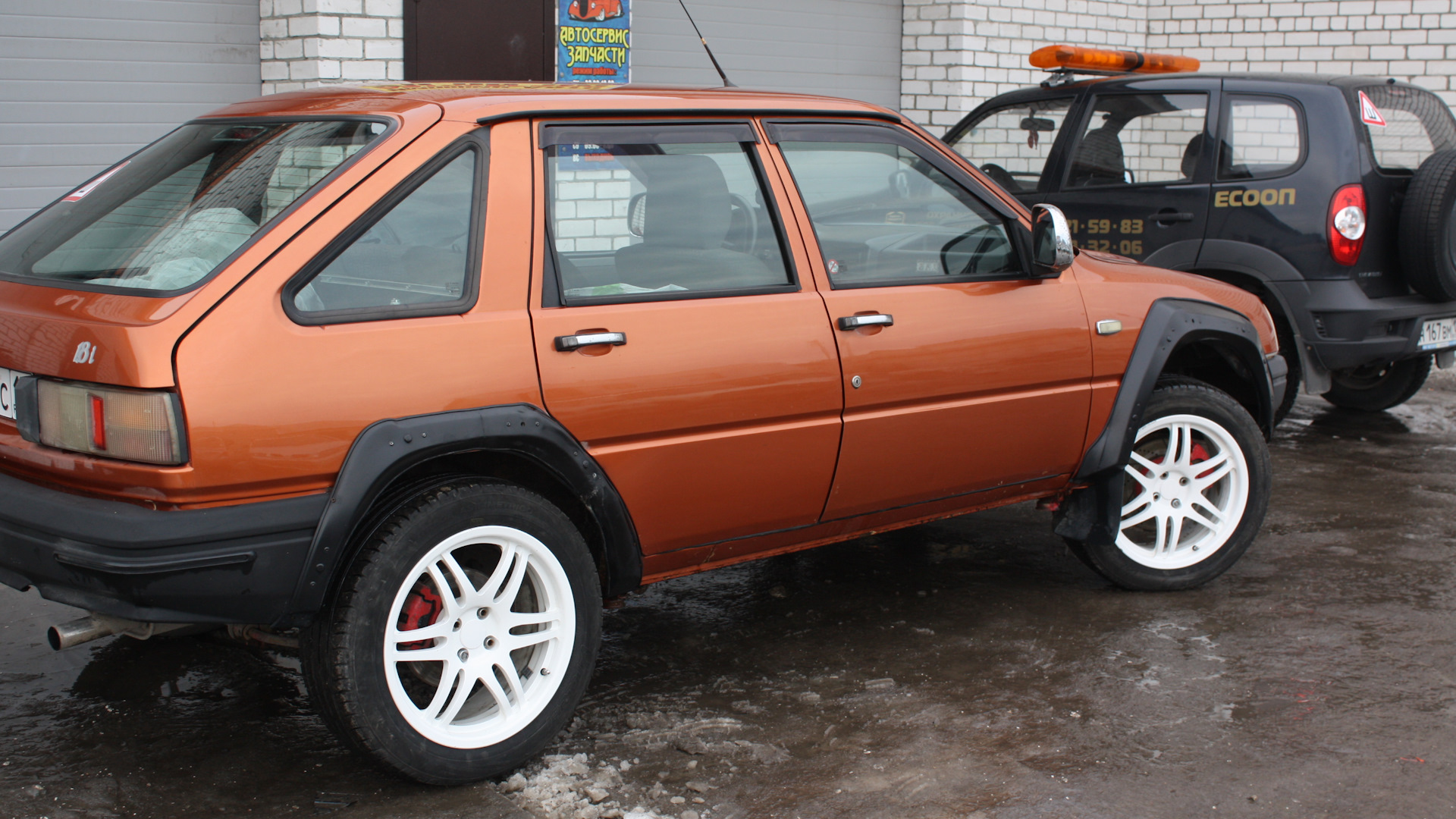

ИЖ 2126 2004, двигатель бензиновый 1.8 л, 84 л. с., полный привод, механическая коробка передач — отзыв владельца
Машинка на сайте постоянно. Историю переделок и улучшений можно отследить. Машина как переходящий приз из одних хороших рук в другие. Каждый хозяин только улучшал автомобиль. Автомобиль в хорошем состоянии, Мотор 1,8 ваз — инжектор. Полный привод 4x4, блокировка, полная шумоизоляция, музыка, полностью обслужен. Автомобиль для наших дорог!
Внесено много улучшений. Вся подвеска на полиуретане.
Тормоза — вакуумный усилитель увеличенный — 1118 Калина, передние тормозные механизмы Дербис ФС 15 — Суппорты под 15 радиус, колодки газель, задние от ваз классика. Останавливается с любой скорости лёгким нажатием педали тормоза. Мотор — зло. проведено полное то и диагностика с промывкой форсунок.
Установлен маслоотделитель в систему рециркуляции картерных газов. Новый аккумулятор, новый бензонасос. Полиуретановые пыльники приводов и рейки.
Установлен потолок от люксовой модели — жёсткий . Прекрасный автомобиль для любых дорог. Рулится как девятка — проходимость как у нивы.
- Двигатель 1.8 бензиновый, 84 л. с.
- Полный привод
- Машина 2004 года выпуска, была куплена в 2013 году
- ИЖ 2126 выпускается с 1990 года

Мне стало интересно, почему была выбрана именно такая конфигурация задней подвески?
Рассматривался ли вариант установки передней подвески от Нивы?
не рассматривался в виду её убогости. Выбранная конфигурация превзошла ожидания по управляемости энергоёмкости ремонтопригодности надёжности икучи других СТИ. кайф а не подвеска получилась.

Если не жалко сил и времени тогда можно. но чтоб всё работало и проблем не доставло придётся потрудиться. Я сейчас с рулевой войну начал. постоянный геморой. В рейку вода попадает. карданчики разваливаются. чем кончиться не знаю. чувствую пойду на разбор и гур куплю. обидно что когда всё исправно никакой гур или эур не нужен.
кто нибудь может объяснить какую главную пару нужно поставить на оду с колесами 27"
к примеру у вас какая стоит 3,9 или 4,1
У меня пары 3,9. но раздатка шнива. 1,2 передаточное. мне маловато. максималка тухлая. Летние колёсики
R17Х215Х55. ито маловато. мне чтобы норм передаточное было- нужно или кпп R2 ставить или резину 17Х215Х60.
Пока думаю о кпп R2 Её преимущество в том что первая длинная. Мне для города удобно. и пятая передача 0,7. а не 0,82. .
