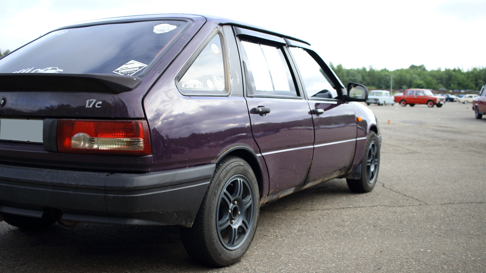

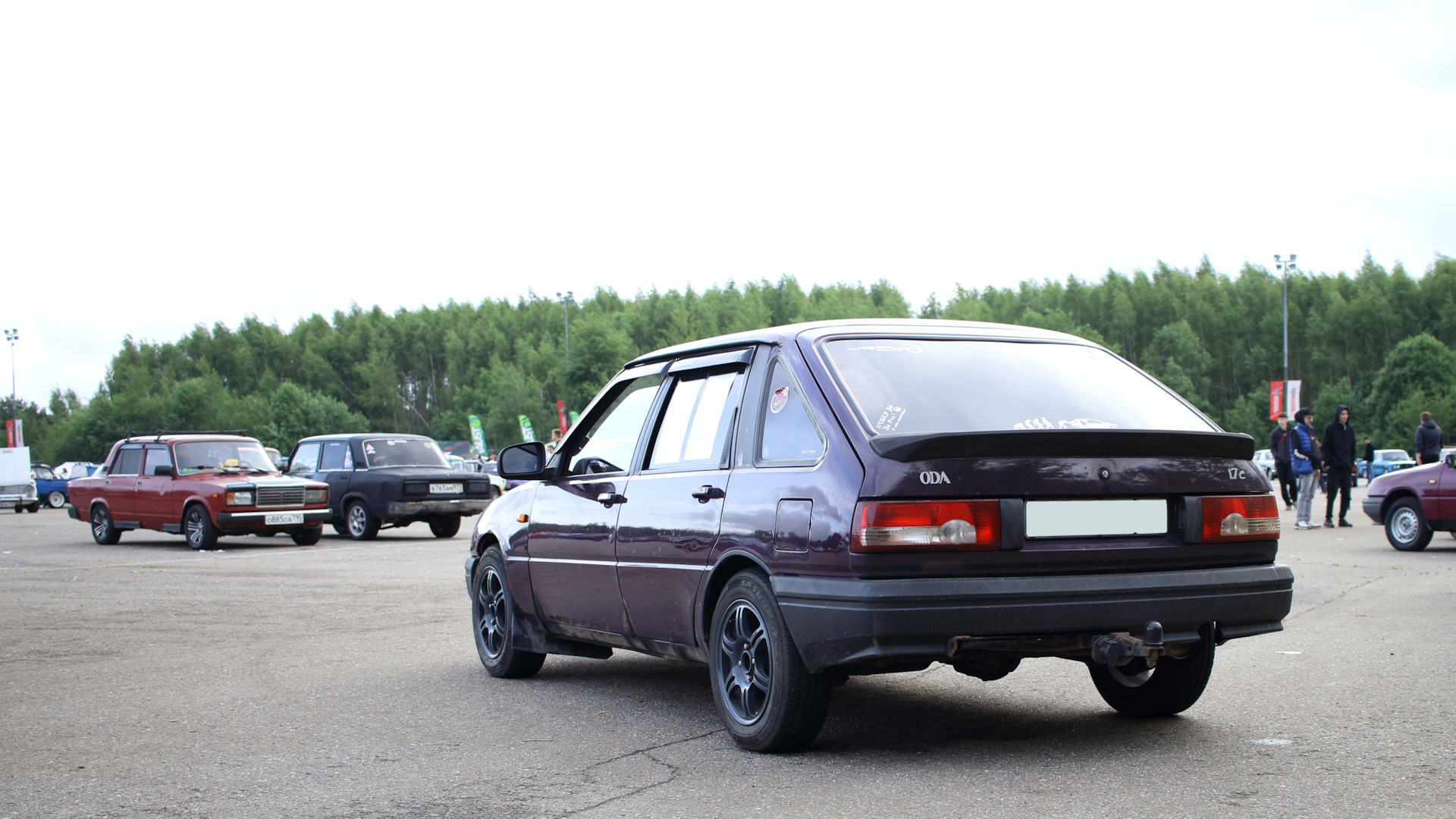

Целью проекта в первую очередь была грамотная техническая доработка всех узлов и агрегатов, опираясь на более современные, надежные и имеющиеся в доступе технические решения, позволяющие повысить характеристики шасси, отдачу и эластичность мотора, кинематику подвески, комфорт и удовольствие за рулём.
Краткая спецификация автомобиля на данный момент:

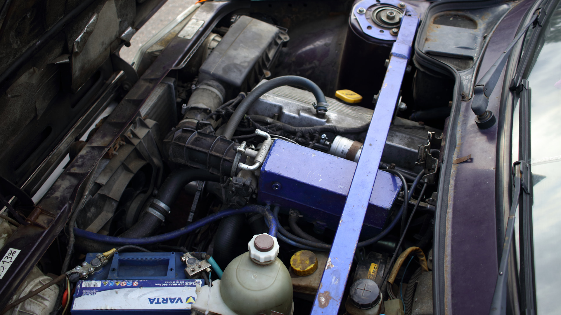

Впрыск на ЭБУ Bosch M73, ДПРВ в корпусе трамблера, рампа ГАЗ, насос в баке 2110, попарные катушки приора
Объем 2.0 на блоке 1.8, сток ГБЦ+38 РВ, примерно 110лс
КПП ВАЗ 5ст, ряд R1, главная пара 3.9, винтовой самоблок AVT
Разгруженные полуоси, ВУТ и ГТЦ Lucas, осевая схема и 14ые тормоза 2112 перед и VW Golf зад
Стойки 2112 плаза со смещением, занижение -50, опорники Гранта, сошки Аксянова кастомная распорка с подушкой на мотор
120А Генератор СтартВольт LG0110, редукторный стартер ЗМЗ 402
Задние аморты – Волга, пружины — Шнива
Выпуск на 51ой трубе нержа + банка Сивик 4D
Сиденья Сааб 9-5 с подогревом и поясничной поддержкой

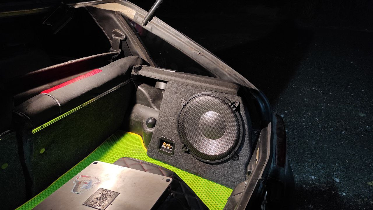

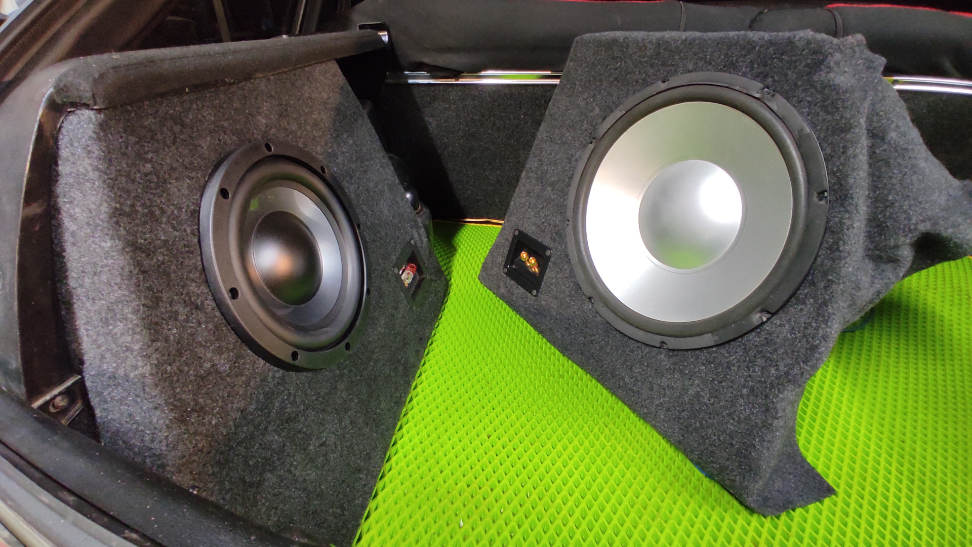

ГУ Pioneer MVH-S520BT, Ural AK-74.C, Blaupunkt GTt-1200 SC, Sony XM-GTX6021 Xplod (Фронт), MYSTERY MK 2.80 (Саб)
Передние ЭСП Форвард, ЦЗ и Сигналка Leopard с доводчиком стекол
Электрозеркала Приора с подогревом и спойлер Nika с Ода 4х4
