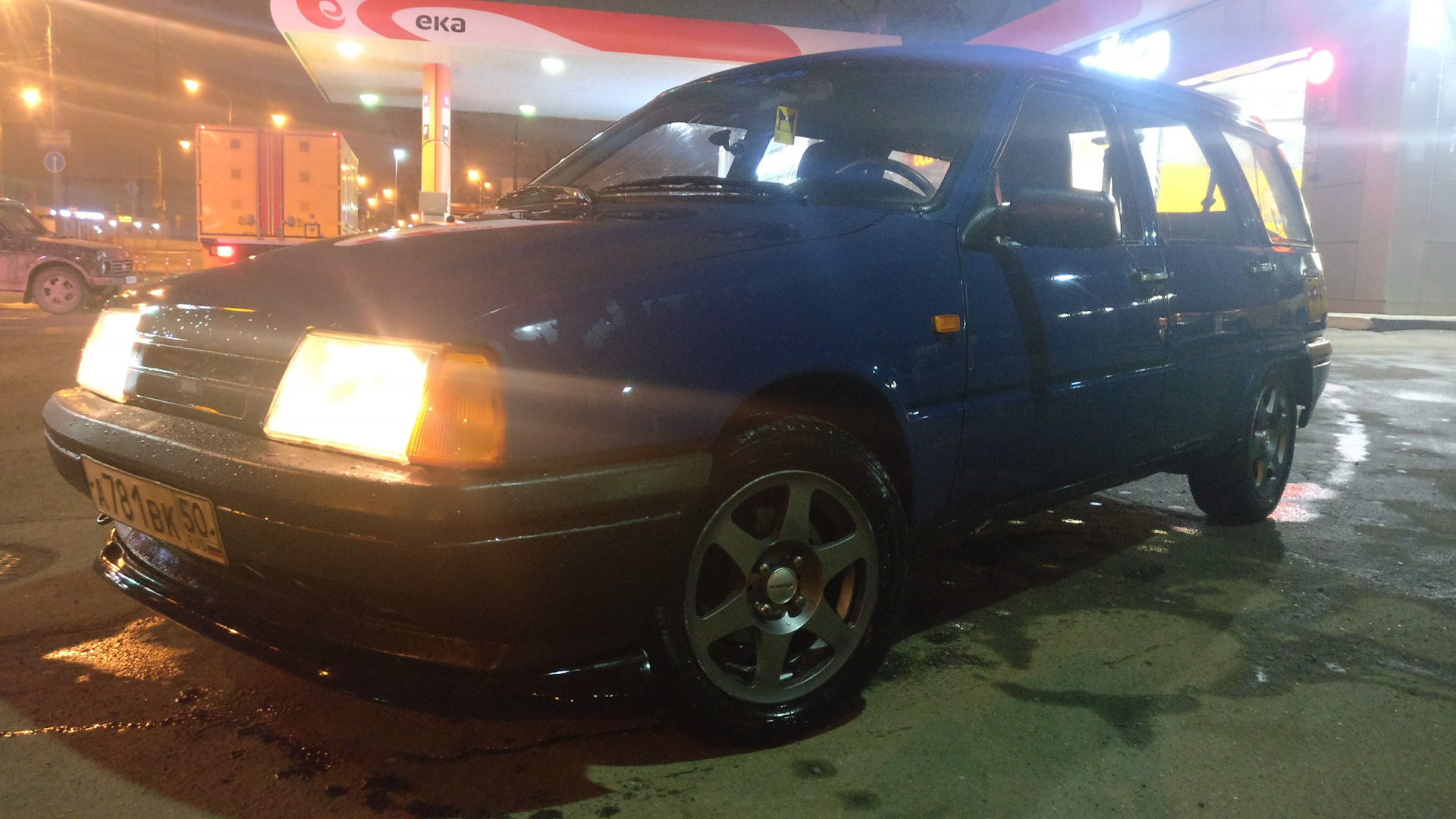

Мотор: 1,6 2106 родной, заменены прокладки/сальники, стоит разрезная шестерня на сток распредвале, настроены клапана, карбюратор 2107-20 настроенный ребятами из MWS.
Подвеска: красный полиуретан везде кроме сайлентблоков рычагов (там желтый), шаровые Трек TRS, сошки Аксянова;
– передняя подвеска: стойки для Приоры переваренные под кулак ИЖа Плаза спорт -50, пружины Фобос спорт -50, опорники SS-20 Gold с подшипниками СЭВИ Эксперт;
– задняя подвеска: пока задние амортизаторы от Нексии, пиленные пружины на 2 витка.
Трансмиссия: КПП ВАЗ 5-ступ., ГЦС ВАЗ, кардан ИЖ заводской под коробку ваз и флянец на мосту ВАЗ, мост ВАЗ с проставками на сторону по 5 см.
Тормоза: передние от 2110 вентилируемые 13', колодки Лада спорт, ВУТ + ГТЦ 2110, осевая схема тормозов на медных трубках, колдун 2108 (ныне снял), задние стандартные классические.
Разное: полуковш на сток салазках, зеркала заднего вида 2110, ЭСП, бустер дворников, ДХО 30% накала дальнего, открашенный салон в цвет без шумоизоляции.
