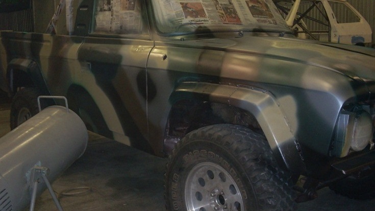

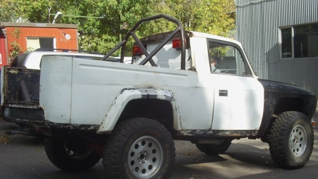

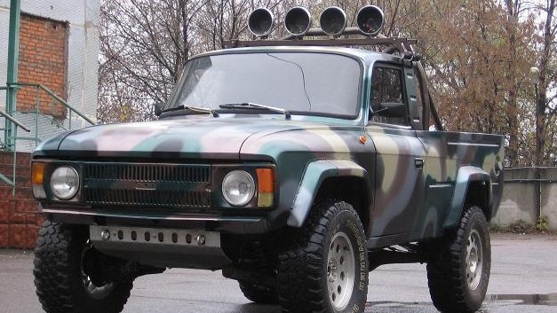

Случайно забрёл к ИЖеводам и вот решил добавить наш случайный проект авто — ИЖ — 2715
С самого начала хотели сделать слдующее:не много подварить, подмазать, подкрасить, но полностью разобрав поняли, что делать придётся качественно и процесс пошёл.
Переварили и усилили пол и все несущие элементы, перебрали двигатель, кпп, подвеску, изготовили проставки колёс.
Москвич ИЖ-2715 подготовлен для болотистой местности и охоты. Данный ПИКАП был выбран для этой цели не зря. Во-первых легкий, дешевый, надежный как и все Москвичи того времени

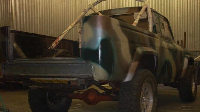

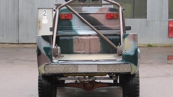

Передняя подвеска: переделанная родная подвеска, удлиннены верхние рычаги, нижние рычаги серийные но опущены вниз, переделан поворотный кулак, шаровые опоры серийные, пружины самодельные-удлиненные, амортизаторы газовые от Санъёнга
Задняя подвеска;Родной мост, переделаны крепление рессор и стремянки, амортизаторы ВАЗ, заблокирован редуктор моста-заваренны сателиты
Ступицы колес переделаны на Вазовские, на шпильках с большими проставками, диски R-15, резина 31х10.5х15
Арки колес вырезаны и установлены пластиковые расширители арок. Глушитель переделан .
