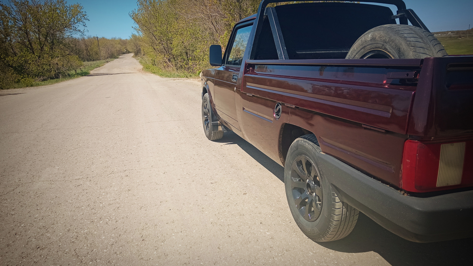

Машина хорошая, но кузов слабый до ужаса… В планах собрать крепкий и надежный пикап.
А именно:
-Переварка с разнообразными усилениями(профиля в пороги и так далее). (Готово)
-Замена наружней кузовни (готово)
-Покраска (готово)
-Тюнинг верхние рычаги для кастора 8 градусов (готово)
-Комплект перехода на 08 ступичный (готово)
-Маятник на подшипниках качения (готово)
-Задние амортизаторы установить вертикально (готово)
-Параллелограмм Уатта
-Виброизоляция (готово)
-Замки 2109
-Полный комплект инжектора (готово)
-Колеса 14 арбузы с максимально возможным высоким профилем резины (готово)
-Тент (будку на выброс)
- Двигатель 1.6 бензиновый, 74 л. с.
- Задний привод
- Машина 2006 года выпуска, была куплена в 2019 году
