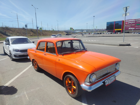

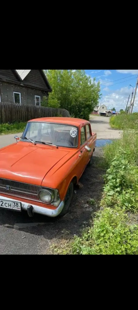

9 мая
Сегодня побывал на мероприятии 9 мая впервые на своём автомобиле. Первый выезд. Прошло всё успешно.

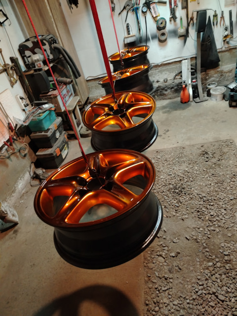

Покраска дисков
К 9 мая готов. Пока сохнут. На машине позже выложу

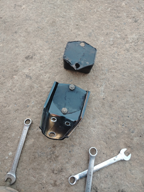

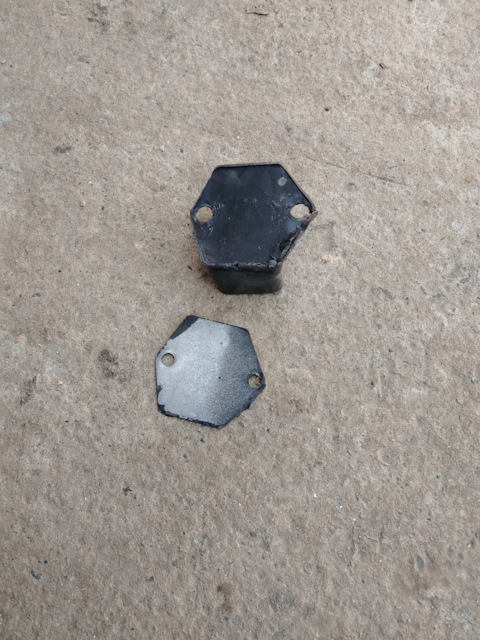

Новые запчасти
Поставил новые подушки двигателя, не успел выехать из гаража как заметил что ей плохо. Запчасти сей час конечно одноразовые. Не помню уже где покупал их. Выкинул. Поставил советские бу

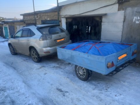

Замена резинок на прицепе к сезону
Съездил на Байкал прикупил ещё один прицеп но документов нет они сгорели. о его восстановлении позже. Протестировал свой прицеп. Выяснилось что разбиты все саленблоки. Замена всех резинок к началу се…

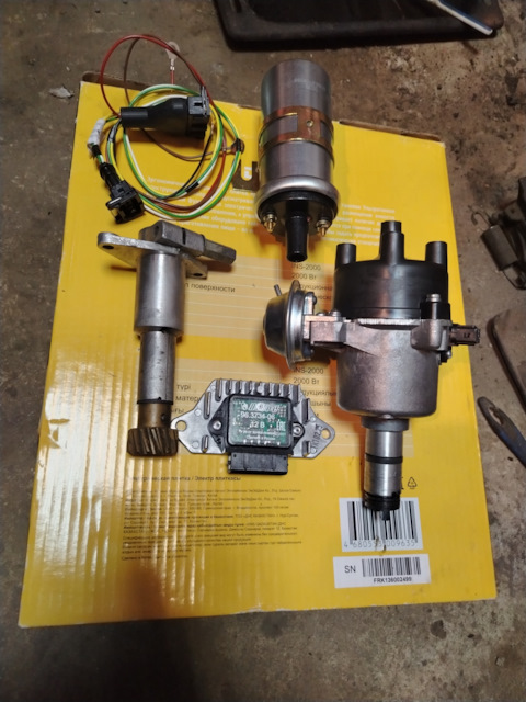

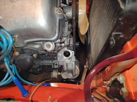

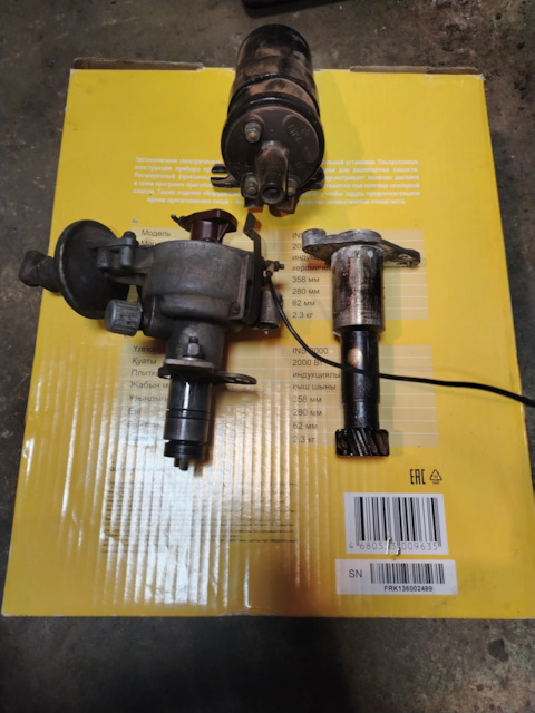

Установка БСЗ
Решил поставить бсз вместо родного контактного. Заказал на озон. Вроде всё работает, только порядок расположения бронипроводов не как на москвиче. Теперь осталась проблема с новым вакумным усилителем…
+1 фотография

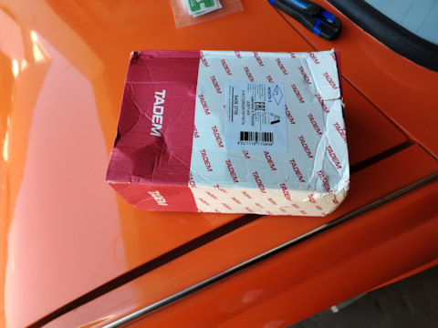

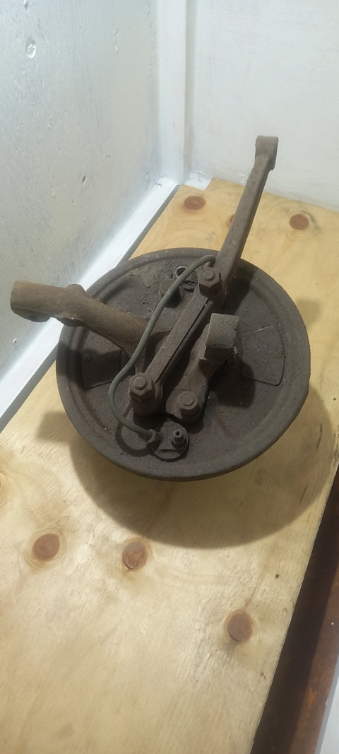

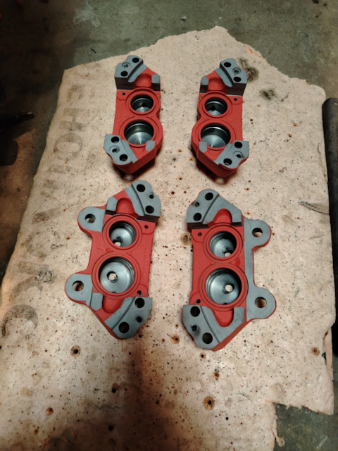

Тормоза
Собрал тормоза в комплект. Отпескоструил от ржавчины и старой краски. Заменил все пыльник и манжеты. Покрасил термостойкой краской. Поставил новые колодки. Новый вакуумный насос. Новый ГТЦ. Новые шла…

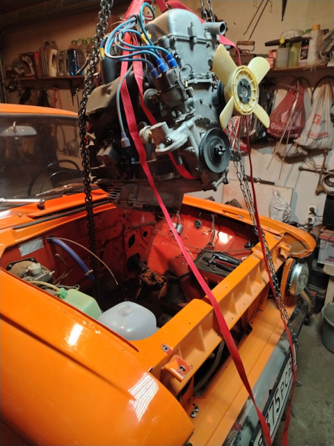

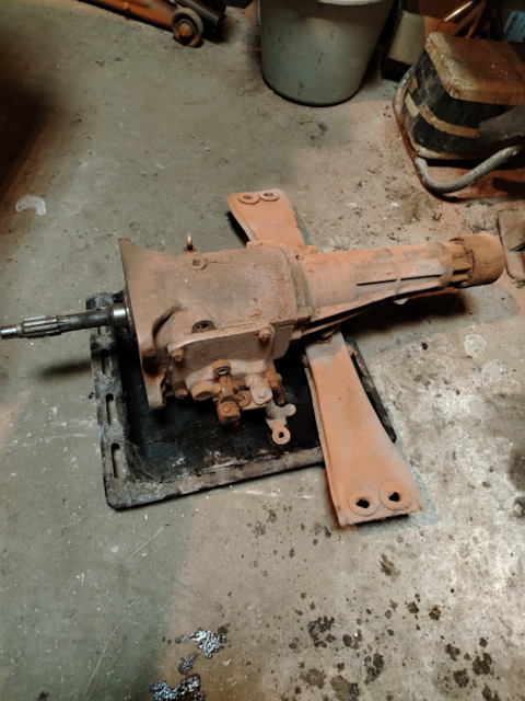

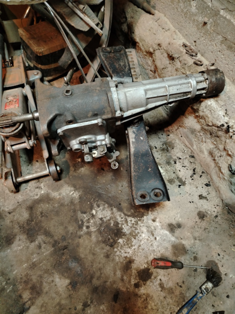

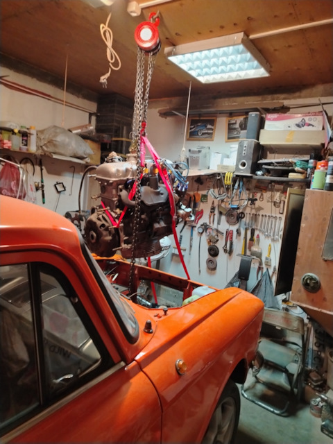

Сердце на месте
Установил двигатель и отмыл коробку

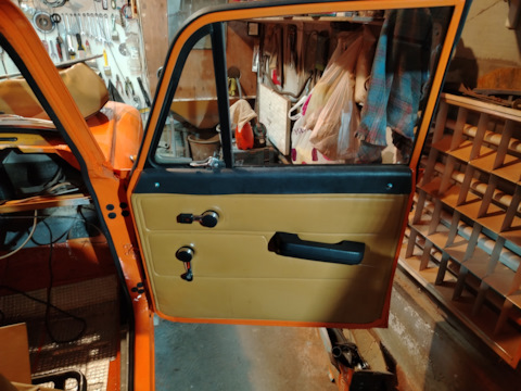

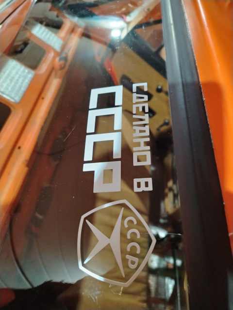

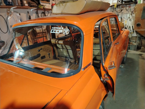

Сборка №6
Установил все дверные ручки, сидения, и с горем пополам с перекурами и нервами и всякими матами заднее стекло. Резинка пока старая. В поисках с хромом.

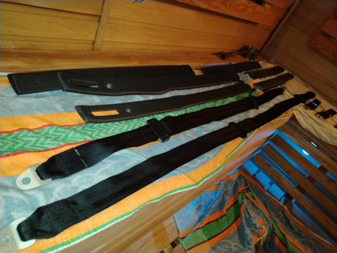

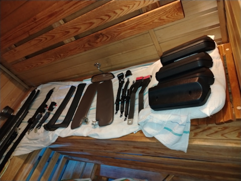

Сборка №5 салон
Отмыл все запчасти салона. Сборка уже близко
+2 фотографии

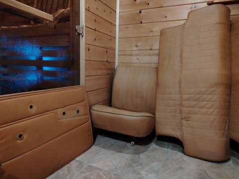

Сборка №4 салон
Достался мне как то с донором вот такой салон. Отмыл, есть ещё чёрный. Как думаете какой поставить?

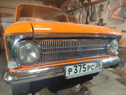

Сборка №3
Собрал перед. Очистил хром и установил на машину. Получилось отлично. Установил новые подкрылки на место, новые фары. Поставил радиатор

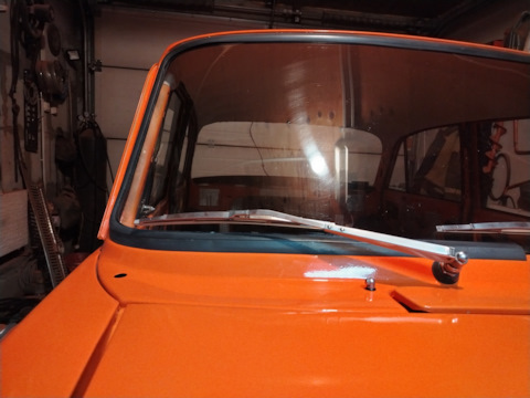

Сборка №2

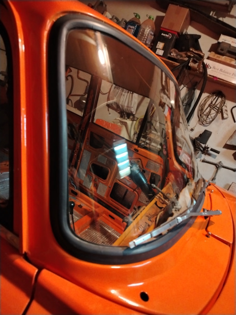

Установил лобовое стекло. Не просто это. Пришлось помучится. Ещё предстоит заднее стокло устанавливать. Очистил дворники от старой краски и поменял резинки, поставил омыватели

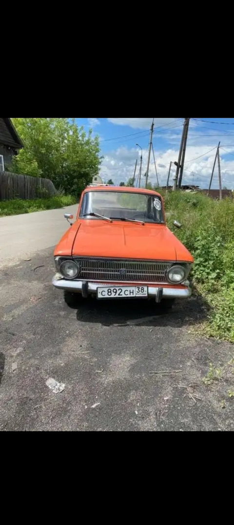

Донор №1
Купил на запчасти москвич 2140 хочу с него взять передние дисковые тормоза, обшивку багажника пластиковую. Что то продать с него что мне не потребуется. Спрашивайте может кому что нужно
+4 фотографии

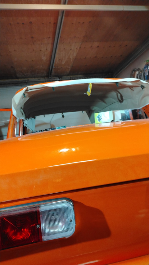

Сборка №1 потолок
Нашол подходящую ткань в магазине. Заказал в ателье потолок по образцу сшили. Устанавливал 2 дня. До этого не сталкивался с этим. Но я думаю для первого раза сойдёт. Купил прищетки 2 коробки по 20 шт…

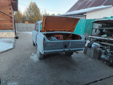

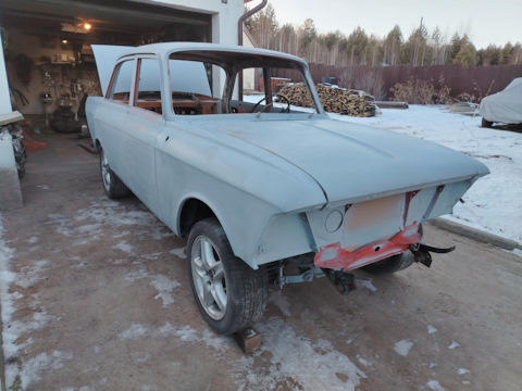

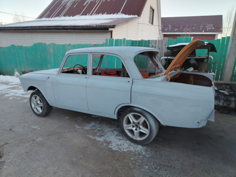

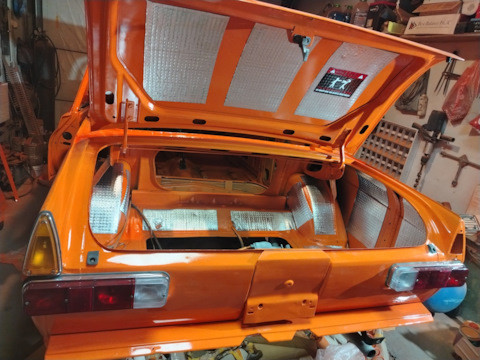

Сборка
Сборка началась. Работы много всё надо почистить, отмыть, покрасить. Уже наклеил вибро пласт собрал заднюю часть автомобиля. Надо найти много запчастей таких как передний бампер, зеркало на дверь вод…

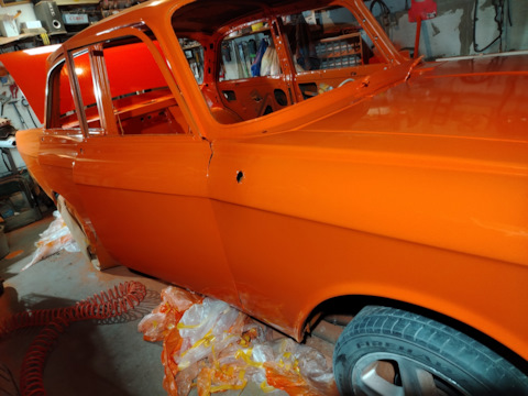

Долгожданная покраска
Наконец то покрасил автомобиль. Впереди ещё много работы. Думаю до лета успею.
Грунтовка
Вот и пришёл день
