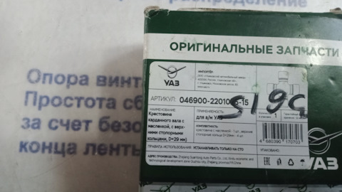

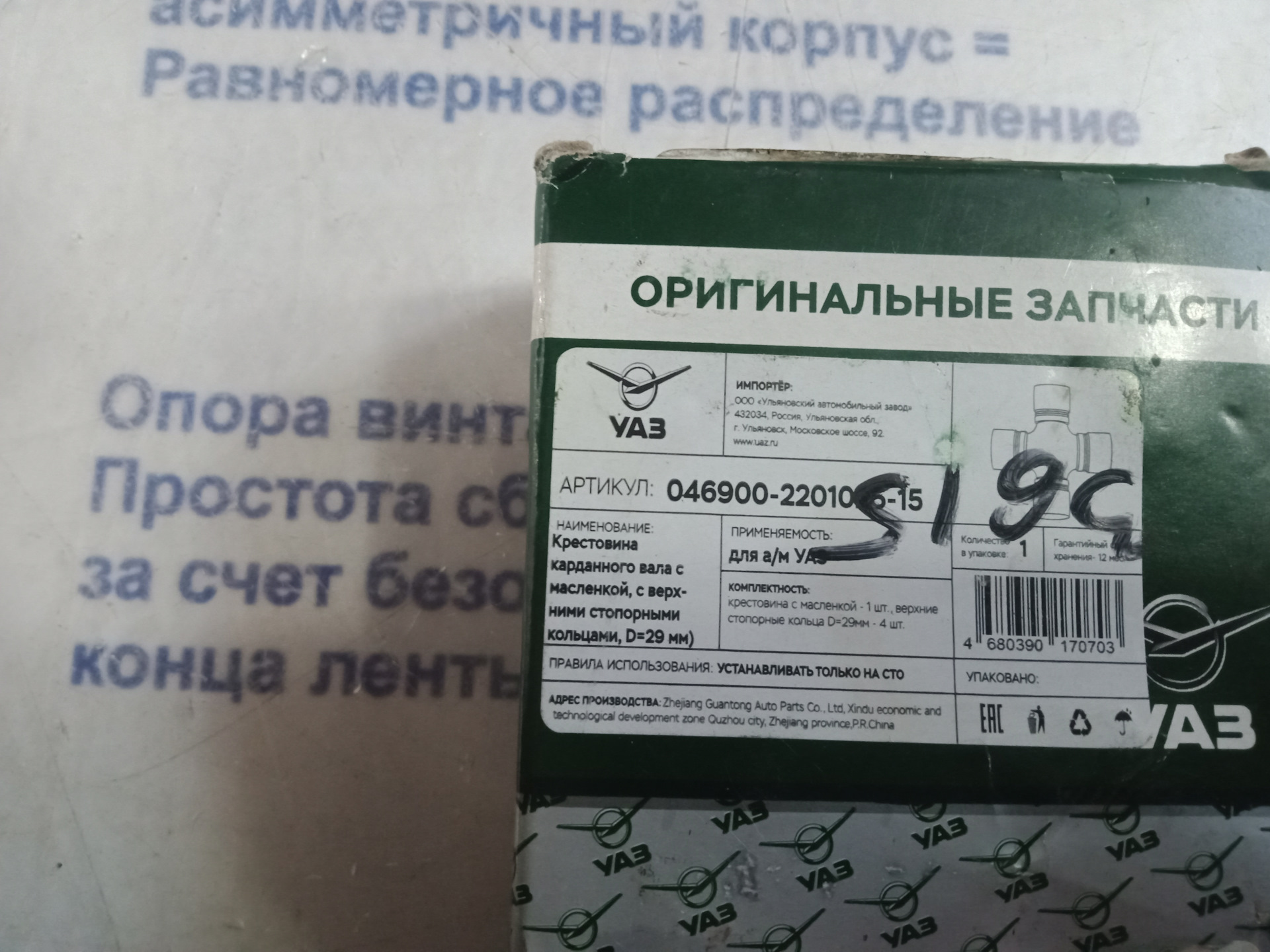

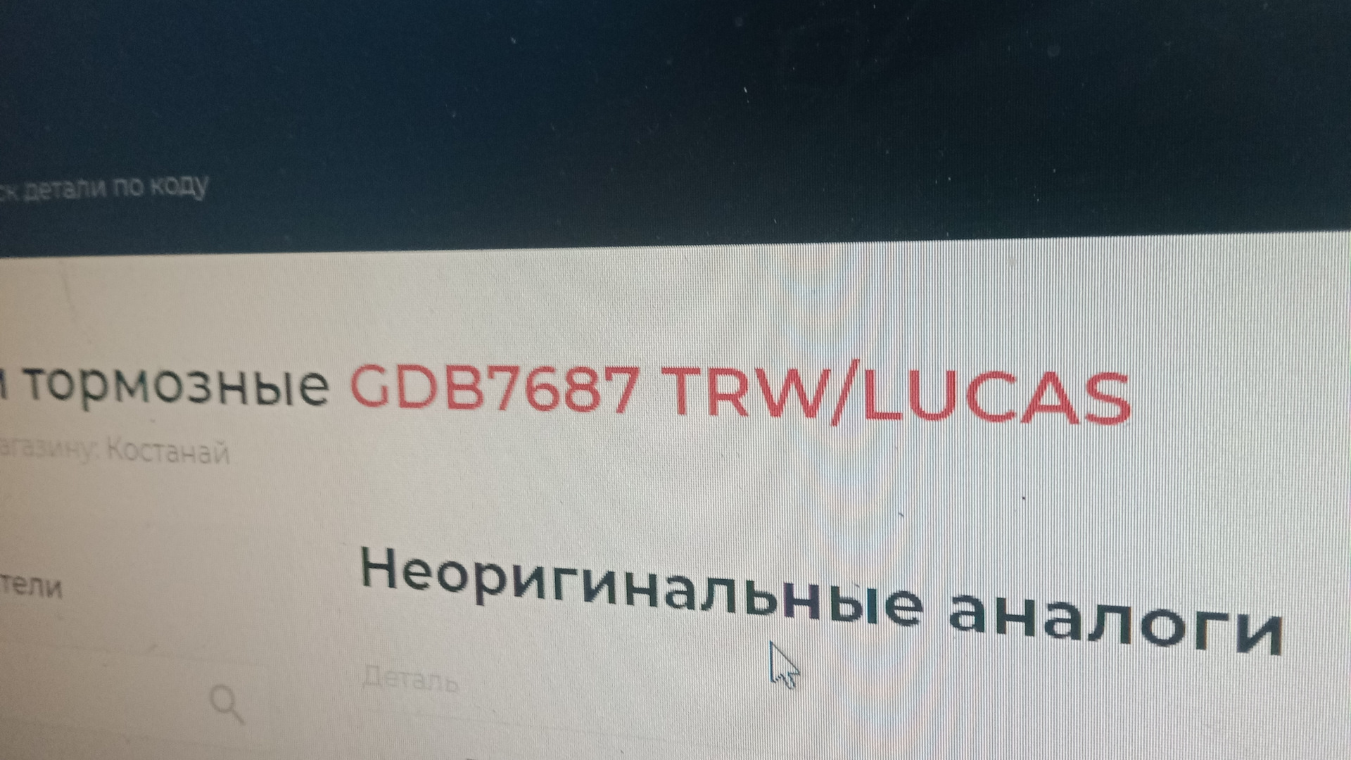

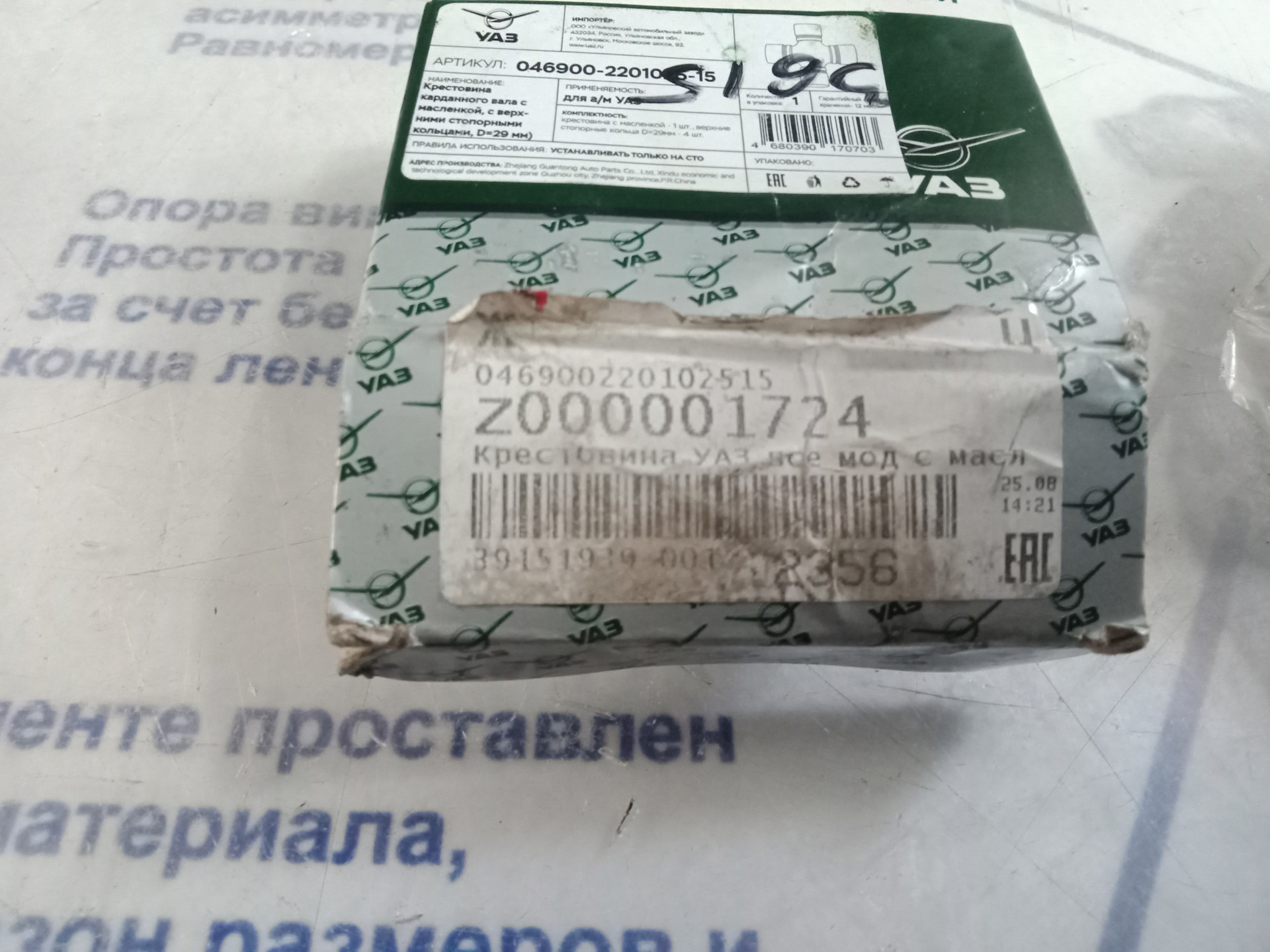

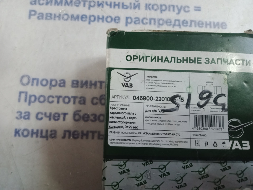

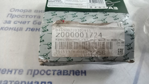

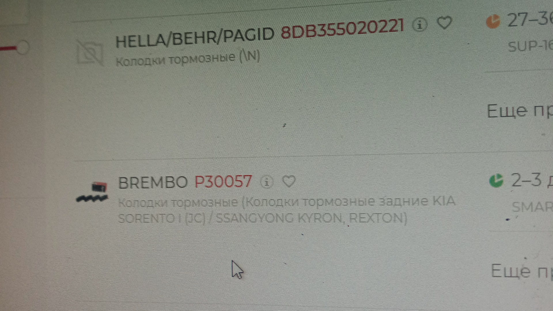

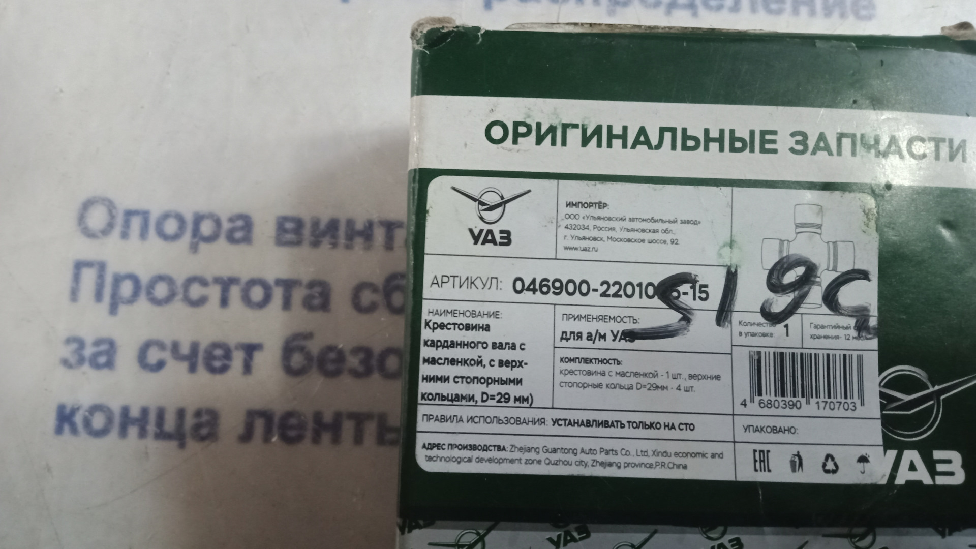

Всем привет, пробег на сегодня 70000км.Что-то начало постукивать, при езде, с переди.Поехал к знакомому на сто, выяснилось что крестовинам кердык и колодкам, на задке стоят дисковые.Взял крестовины 29/77 они не подходят, нужны 29/76.Хотел поделится про колодки, передние стоят с прадика 120го, задние методом подбора в каталоге выяснили что стоят с соренты или саньенг.Артикул задних колодок загружен сверху.Может кому пригодится.Крестовины поставил с УАЗа с талотницами.Стопора родные не подходят они толще, надо ставить с комплекта, если они там есть.У меня было только в одном, докупил в магазе инструментов, они по стандарту чуть тоньше и отлично встают.

С какого уаза именно? У меня сейчас такая же ситуация
