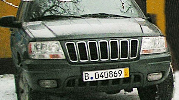

Перед Рождеством мы приехали к нашим друзьям в Дрезден, они заранее сделали распечатку объявлений по Грандам. То что мы хотели, находилось в Берлине. Сидя в дома в Интернете, увидел что как назло все Чероки находились на юге Германии, где есть горы, а здесь под боком, в 150 км, ну это просто повезло.
Продавец -турок не хотел скидывать цену, сказав что это хорошая машина, по документам она была записана на фирме, где на ней ездили проектировщики в Гамбурге. Но цену мы все равно скинули, тем более очень демонстративно тек задний сальник коленвала образуя лужицу под машиной, турок естественно сказал что это все нормально и проблем нет.
Купили, радостные поехали в Дрезден. По дороге домой доливали масло у поляков.
