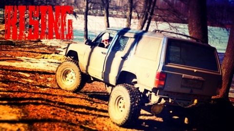

Лифт задней подвески
• Удаление заднего стабилизатора поперечной устойчивости.
• Заменена рессор (волго-пакет целиком с отпиленными ушами коренного, родной коренной оставляется).
• Замена стремянок (ГАЗ).
• Удлинение серёг рессор (ГАЗель).
• Замена амортизаторов под лифт (ГАЗель).
• Изменение угла заднего моста для разгрузки заднего кардана (клинья 4°). Не помогло:(
• Удлинение тормозных шлангов (при замене задних барабанных тормозов на дисковые от ZJ).

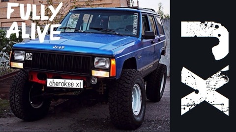

Лифт передней подвески
• Замена втулок переднего стабилизатора поперечной устойчивости («Moog» 24mm), замена и удлинение стоек стабилизатора в соответствии с лифтом («Raybestos»).
• Замена пружин под лифт 3.5”-4” (клонированные пружины «Rusty`s off-road»).
• Амортизаторы под лифт 4"-5" «BDS Suspension».
• Перемещение тормозных шлангов под лифт.

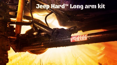

• Установка лонг армов от Jeep Hard
• Удлинение отбойников на мосту.
• Замена тяги «панара» под лифт: 2. 3.5”-4” (регулируемая тягя «панара» от «Jeep Hard»).</i>
• Замена стокового домика тяги «панары» на Heavy Duty домик под сайлент-блок для лифта 2”-4” от Barracuda.
• Замена рулевой сошки на сошку от ZJ.
• Замена всех ШС в рулевой.
• Замена рулевого демпфера:2.«Rough Country» 2.0.</i>
• Установка «Long Arms» от JeepHard™.
• Установка размыкаемых стоек переднего стабилизатора поперечной устойчивости.

• Дроп раздаточной коробки на 2" (вместе с установкой лонгов Jeep Hard). Углы правильные, карданы разгружены.
• Диски — Must Have "Off-Road Weels" 15 радиус, 8 ширина и -19 вылет.
• Резина — "Cooper Discoverer" S/T 33x12.50 R15 108Q (злее атэшки не нашёл).
