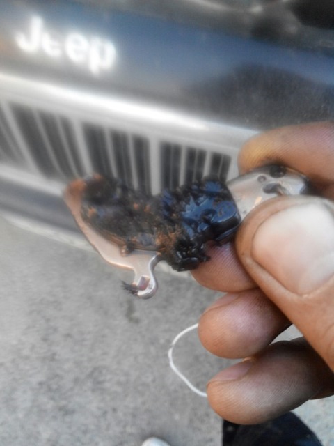

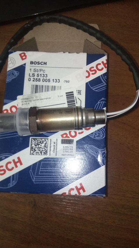

Раньше писал https://www.drive2.ru/l/459008722274896363/ методом тыка вылечил, правдо не самый бюджетный вариант, а было дело в 2х вещах — лямбда зонд и окислившиеся контакты на проводах балластного…
Хандра?Зимний депресняк?Или что?
Дело такое — с наступлением морозов жЫп стал хандрить а именно — нагреется и глохнет холостые отвратительные, бенз жрет флягами.Методом тыка было поменяно и сделано 1 Бензонасос (с прочисткой бака и…

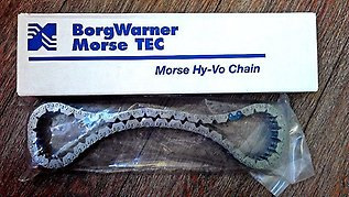

Цепь раздатки
Вообщем ситуация — при езде в нагрузку или накатом на передаче слышно лязганье цепи и характерный звук (я так думаю что это цепь) нужно вскрытие это понятно, но с каждым днем эти мерзкие звуки сильне…

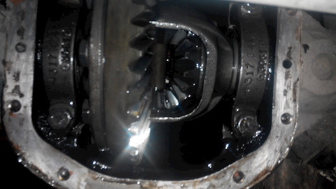

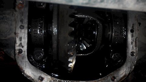

Наконец то момент истины пришол. Собственно мост передний дана 30 коих милльЁны. Когда купил выявил что полуось стоит самодельная (ярая смесь из родной полуоси приваренным к ней ушам от кардана старо…

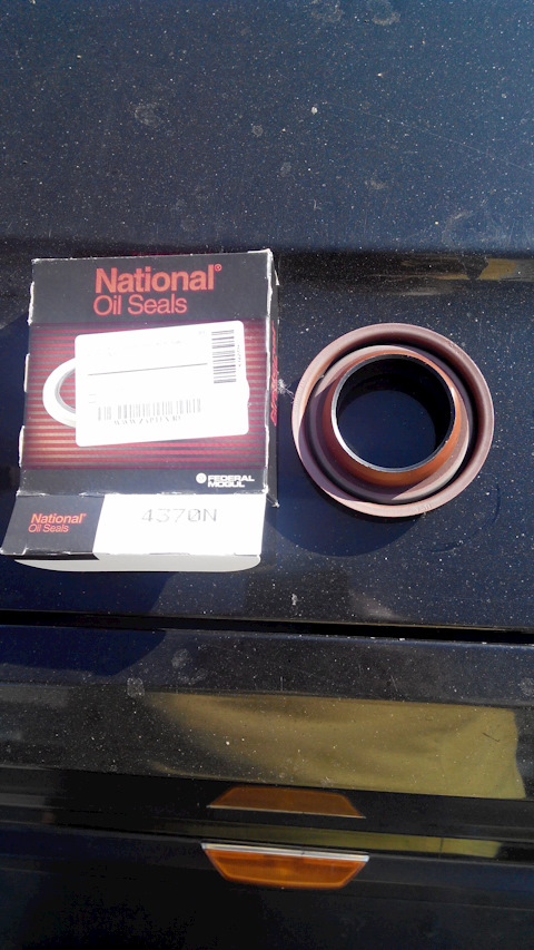

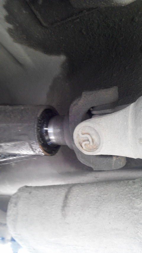

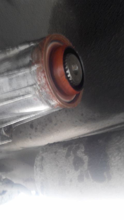

Сальник раздатки кардана заднего моста

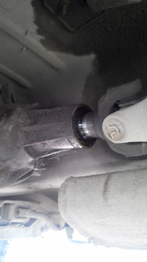

Выходные плодотворные)) Поменял ссаный сальник на новый)

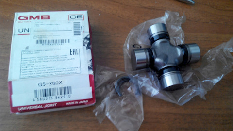

Полуось левая оригинал замена самопала

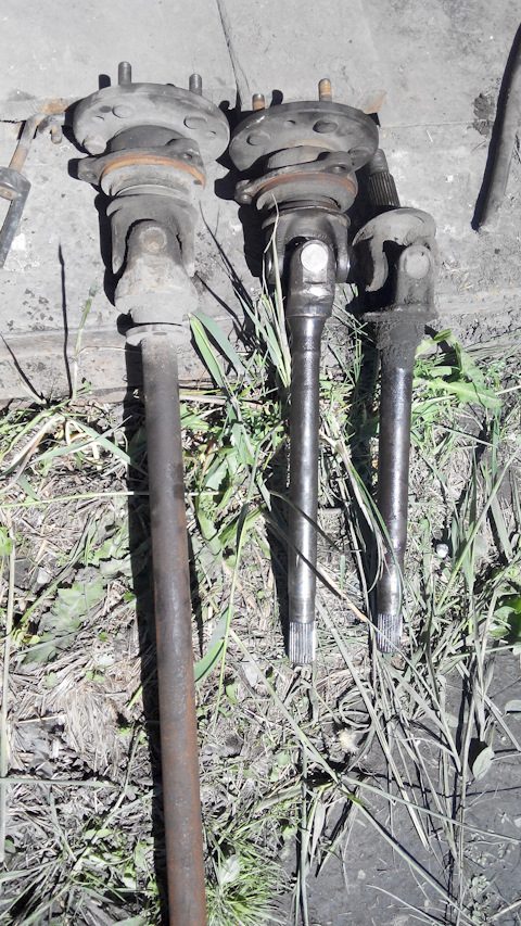

Слева стоит самопальная полуось — не есть гуд.делаем по фэнчую)) Спасибо огромное 2blackdog Сегодня запрессовал новый крест GMB. Фото в студию.На выходных в планах замена полуоси, сальников и масла в…

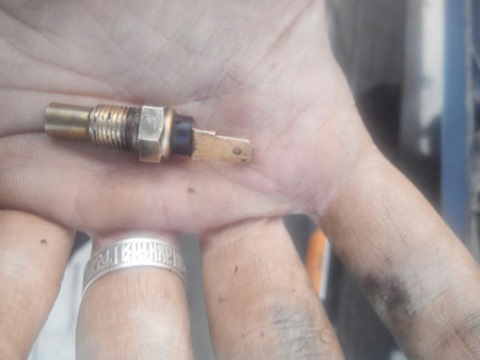

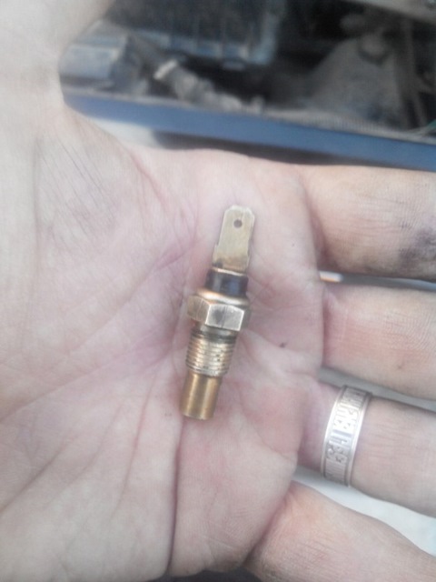

Датчик температуры на приборку

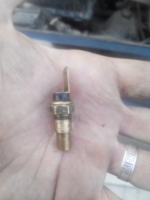

Родной стоит дорого.Купил в магазине запчастей — сказали от тойоты, от какой именно неизвестно, на нем нет никаких цифр, но при покупке была бумажка (которая про*балась в гараже). По таблице смотрел…

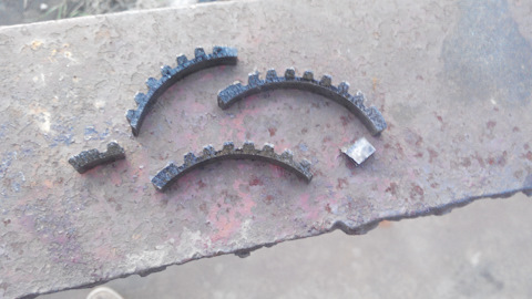

Где то читал что можно периодически отлавливать металлические сегменты в системе ГУРа. Попробовал — был удивлен когда увидел

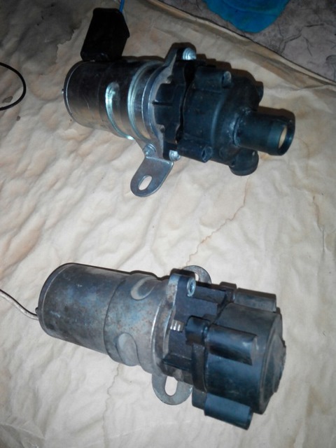

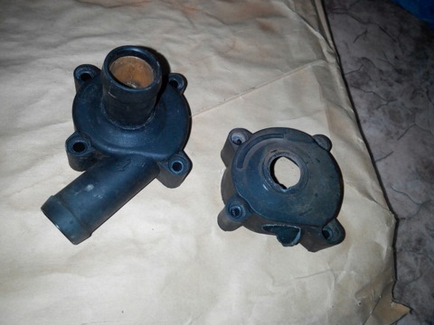

Помпочка

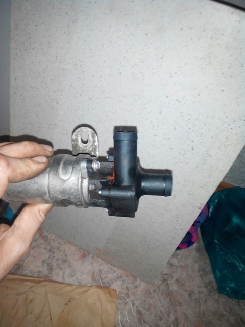

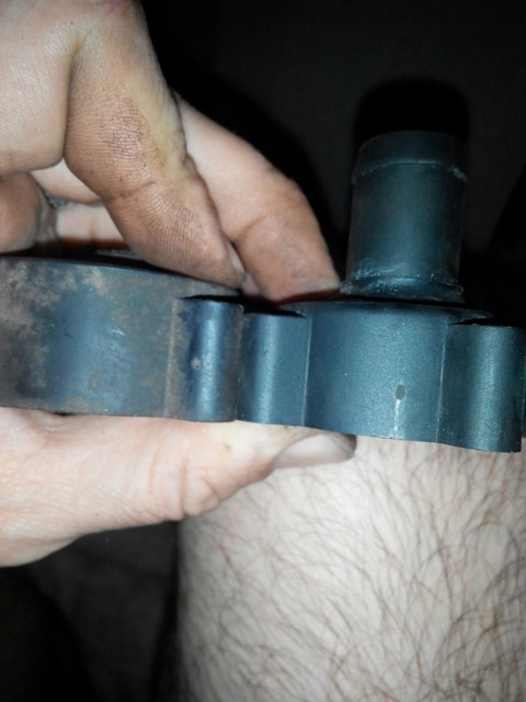

Произошло следущее — менял радиатор основной (поставил от УАЗа) но об этом чуть позже.При разборе начал снимать шланги с помпочки (ГАЗель) и обломил под корень оба штуцерка. Пластмасса высохла, или е…

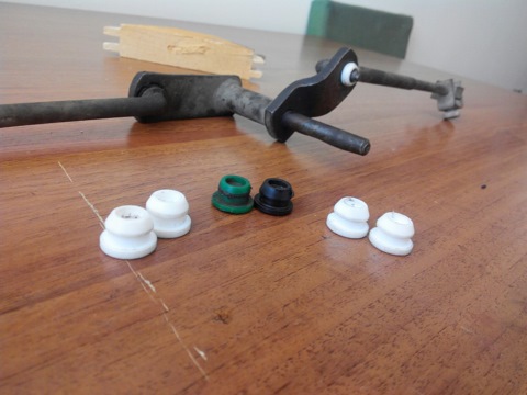

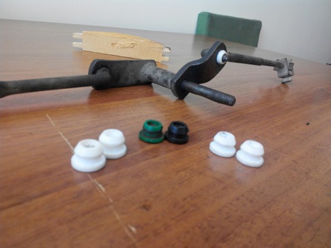

Втулки стабилизатора

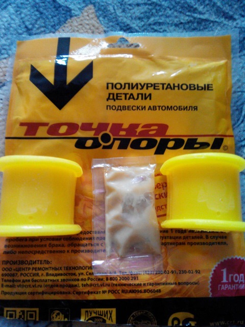

Полиуретану быть!Начал с втулок стабилизатора переднего.Купил точку опоры, посмотрим как покажут себя.После установки был сильно удивлен — появилась управляемость по кочкам и исчезли странные звуки (…

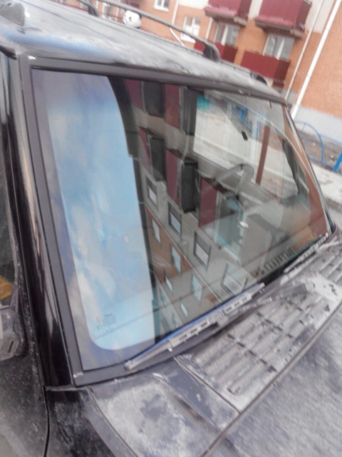

Лобовое на месте
Лобовое вклеили — ощушения с места управления как будто туман перед глазами развеялся))) Стекло хорошее (мне нравится, хоть и китай XYG) ничего не искажает. Покатаюсь посмотрим что и как. Вклеили доб…
Лобовое
Ездил ездил и в выходной остановил сотрудник ЖоПо на посту, пленка на лобаше внизу (не положено) а эту пленку наклеил старый вождь чтобы скрыть трещину. Хотел я его поменять но не планировал так скор…
