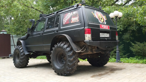

Имя: BlackGrizzly
Хозяин: Саша POROX (АТГ)
Двигатель: 4L (AMC 242) Renix
Трансмиссия: Автомат AW4
Раздатка: 242
Мосты: Dana 30 c блокой Eaton E-Locker (усиленный); Dana 35C с блокой (Lock-right)
Пары: 4.11
Тормоза: Передние дисковые AKEBONO (WJ), Задние дисковые (ZJ);
Лифт: 6,5" (Пружины Offroad Fabrication, аморты: Skyjacker)
Кастомные: Сошка, Демпферы (Skyjacker), Панара — Рулевые тяги — Распорка рулевого редуктора — Серьги рессор — Силовые бампера (Offroad Fabrication)
Лебедки: Перед — 12000 lbs (ElectricWintch), Зад — 12000 lbs (4х4 RUSSIA)
Колеса:
Main option: 36х14.5R15 (STARK Proto T1) на стальных дисках J10 (вылет -50)
Ride option: 33х12.5R15 (Comforser CF3000) на стальных дисках J10 (вылет -50)

Как сделан лифт 6.5" Что с парами? раздаткой? мосты? если можно по подробнее :)
Всё в описании машины))
Жипа постоянно модернизируется, так что комментарии ниже уже устарели))

чем лифтанул перед до 6" ? гляжу рулевая вся сток при этом осталась.
Рычаги по "библейской заповеди", пружины под 6" (брал у Barracuda), аморты для Москвича 2141 длинные, панару еще не закрепил (крепление переношу), сошка усиленная длинная
