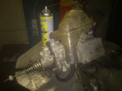

Улучшение тормозов
Подогнали вот такую штукенцию. Будем мудрить с установкой.

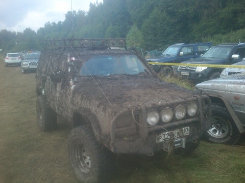

Jeepfest 2012 фото и видео
Было клёво! А лебедку, передний привод, задний фонарь, крышку багажника починим, и проходимца помоем. Спасибо ОРГАМ! Ну и как всегда, трасса говно, а ОРГи козлы :) И спасибо за видео Жене (Lis-s)…

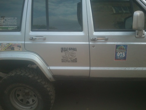

Наклеечки
Наклеил клубные наклейки. Вроде прикольно получилось. А скоро и флаги появятся, на JeepFest в полной амуниции.

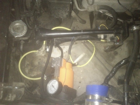

Пневмогудок
Подогнали мне нахаляву рессивер с дудкой, я добавил к этому беркут 15 и вуаля, супермегагудог! Короче ВЕЩЩЩЩь

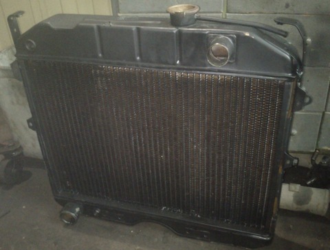

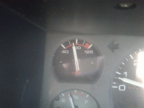

Победа над перегревом
Мучился я мучился с повышенной температурой двигателя, и вот благодаря полностью медному 3-х рядному радиатору, температура нормализовалась. Последняя фотка, это в пробке с кондеем и при 30 градусной…

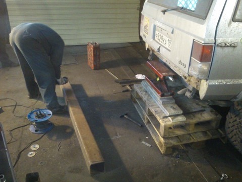

Задний "силовик"
В Am-rs сваяли бамперок. По подобию (спасибо за идею Brezhnev) вот этого бампера

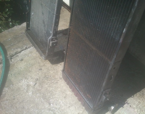

Радиатор от УАЗа это не конец, но…
Поставил я более мощный вентилятор, но!все равно греется, нуууу, точнее как греется, вентиль не выключается.Пока буду возращать штатную систему с вязкомуфтой.Будем думать. :(

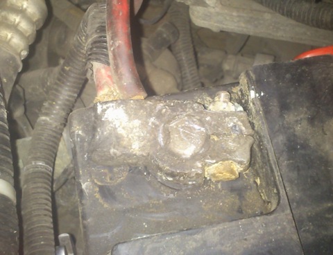

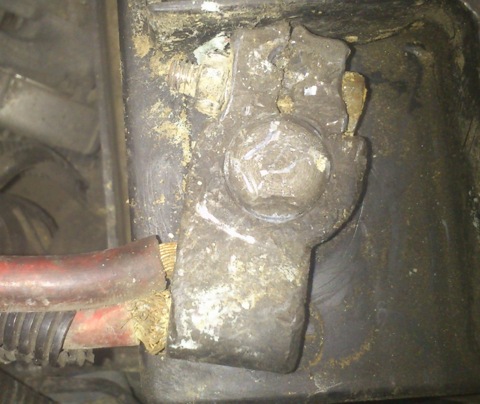

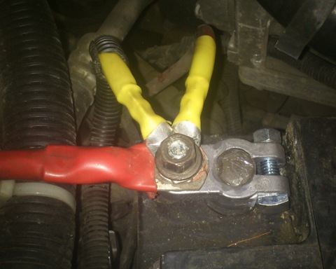

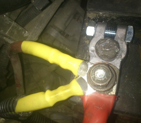

Клемма АКБ
Лопнула клемма АКБ, решил поменять.

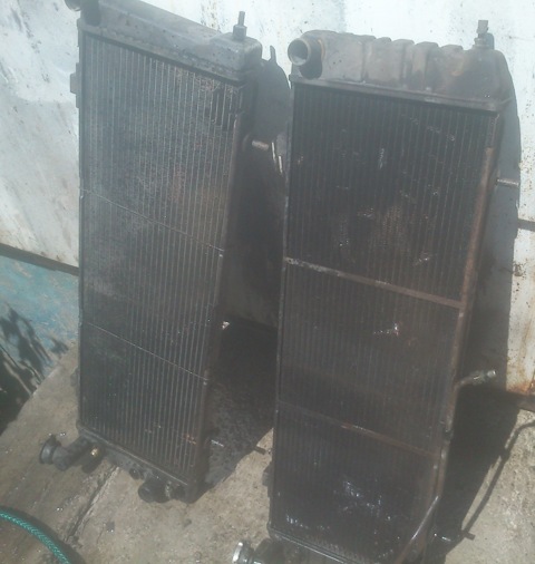

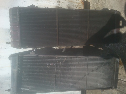

Радиатор от УАЗа продолжение
Поставили радиатор от Уаза— поставили китайские вентили.Итог: мотор работает тише, мягче, быстрей прогревается, но! на скорости зараза греется, подозрение на вентиль, думаю поставить от газ 3110 боше…

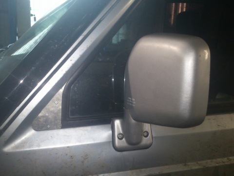

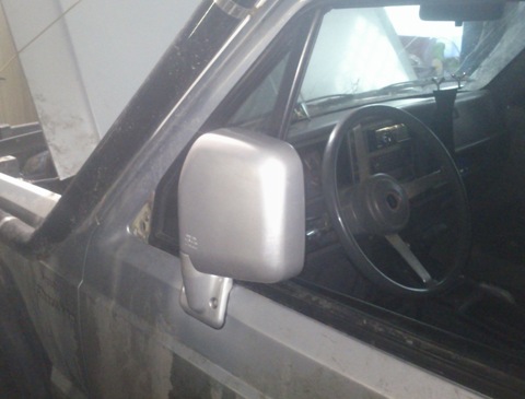

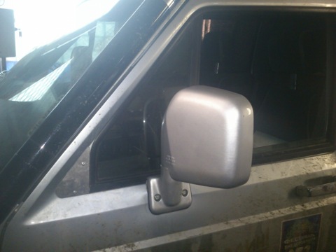

Зеркала
Давно хотел поменять себе зеркала заднего вида, штатные не нравелись, а вот что то другое не мог подобрать.Увидел зеркала на Галлопер, понравились и обзором и то что складываются, нашел на разборке,…

Радиатор от УАЗа начало.
Проблема чирков это охлаждение, вот решили с парнями из http://www.am-rs.ru установить радиатор с большим КПД, по размеру подошел радиатор от УАЗа, полностью медный! и трёх! рядный. Также установили…

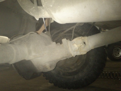

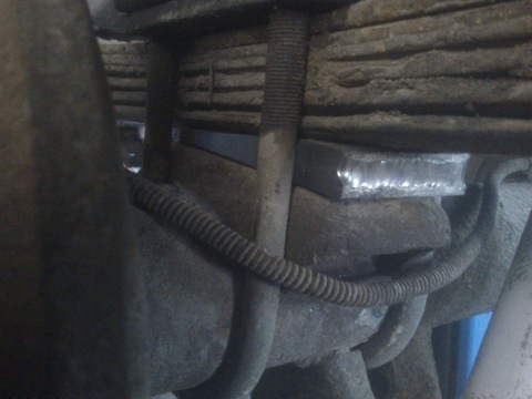

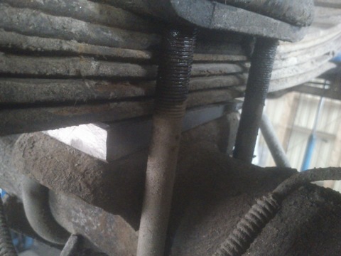

Разворот заднего моста.
После лифта подвески, появился гул в заднем мосту, посоветовали немного развернуть мост (установив клинья между мостом и рессорой) для уменьшения угла карданного вала.
