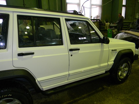

Белый Воин- третья жизнь…
Вчера наконец-то закончил полное восстановление . За 4 года, что не видел машину, она была несколько раз ударена, отремонтирована и при этом в ней переломали всё, что было возможно. Окрашена белым Рэ…
Ещё одна жизнь Белого Воина.
Жизнь часто можно разбить на ярко выделенные периоды. Когда Белый Воин попал в Россию, ему сначала повезло с хозяевами: хорошие автосервисы, своевременный уход. Но следующие хозяева попались из терми…

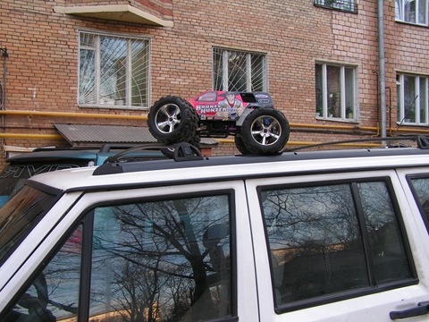

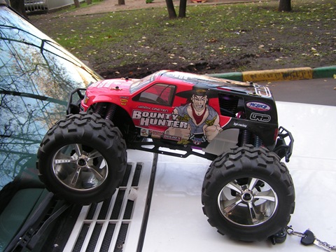

Внедорожники такие разные…
…в том числе и по размерам. Иногда один запросто умещается на капоте другого. Но маленькие габариты не мешают быть им Большим Увлечением. Большой Брат часто использовался как пит-стоп на московских с…

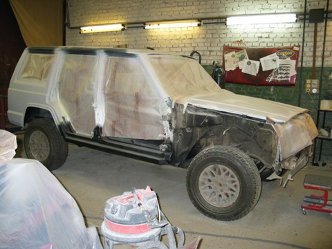

Пора браться за пистолет
На этой стадии сварочный полуавтомат отодвигается в сторону и основным оружием становится окрасочный пистолет.Подготовка/ окраска отработана до отсутствия эмоций на тысячах других авто, только время…

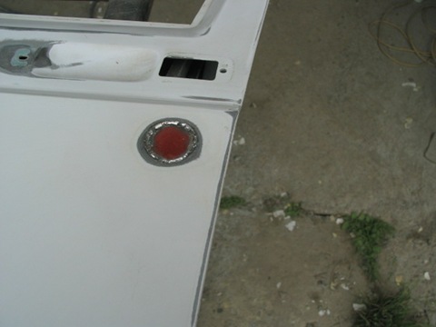

Отчего бы благородному дону не повыпендриваться?
Ну хотя бы чуть-чуть. Машина собственная, если сам с собой договориться сможешь- дерзай. Для начала из двух дверных замков был выбран один с менее замученной личинкой и поставлен на правую дверь. Дыр…

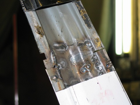

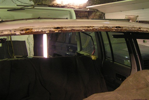

Крышевание- дело трудное.
Крыша на моей машине была- просто атас. Пришлось искать приговорённого к распиливанию донора. Наработанные связи дали нужный контакт и крыша в хорошем состоянии, с релингами, была найдена на разборе.…

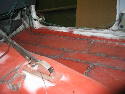

Половой вопрос назрел и требует решительных действий.
Да запросто. С машины свинчивается все, что держится не на сварке. Отрезаю весь пол салона . И больше ничего не трогаю- а то кузов сложится нафиг. Выкладываю новые полы из горячекатанной, где не надо…

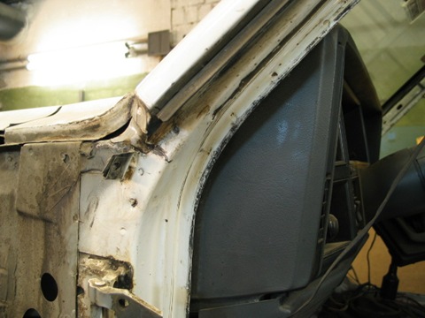

Начало ремонта- вскрытие покажет…
Планы вынашивались следующие- при минимально возможных финансовых затратах собственными руками собрать для своей семьи крепкую и надёжную машину. Для работы и отдыха, хорошего внешнего вида и по возм…
