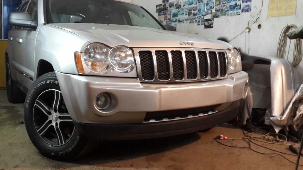

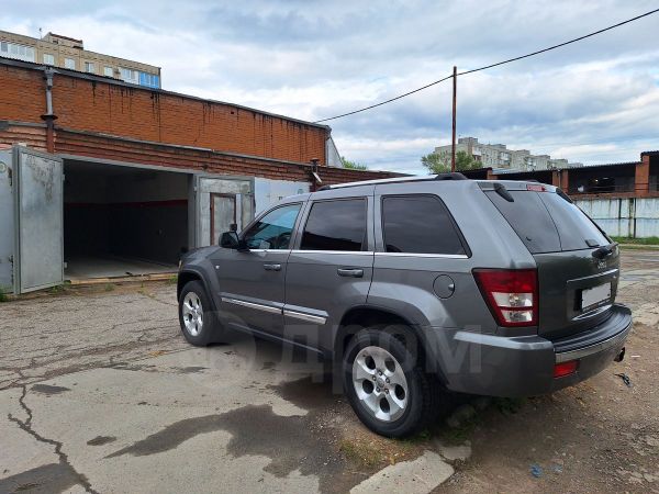

Купил себе танчик )))) купил вроде дешево и как всегда при дешевой покупки куча работы по ремонту, привел в порядок ходовую, теперь жду опору на коробку, кстати кто подскажет от чего толчек при переключении с задней передачи на неитральную, и да гур сволочь тоже зашалил после покупки в обшем покупкой доволен, есть куча вопросов к людям в них разбирающихся .
Подойдет ли коробка от SRT 8 ко мне на 5.7
И кто еще что подкажет ?
Строю планы на путешествие по горам Дагестана и не только, думаю мне будет с ним весело

Удары при переключении мертвые сайленты переднего редуктора тоже дают… Вчера менял себе, теперь кайфую)

Про коробку сказали опора умерла, заказал уже
Отличный выбор!
Поздравляю!
Толчек при переключении — это подушки переднего редуктора умерли.
Сам через замену прошел, сразу после покупки "пепелаца".
Поздравляю!
Нет, АКПП разные.
