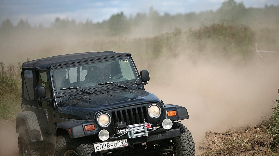

Сейчас машина в следующей конфигурации:
двигатель 2.4, второй по счету
Раздатка — 231, с коротким хвостовиком(SYE)
Главные пары 4,56
Задний кардан с сдвоенной крестовиной от TomWoods(хрень полная, будем переделывать)
Все штатные рычаги заменены на регулируемые с ШС вместо сайлентов
Пружины от RC +4 дюйма.
Передние амортизаторы RC Performance 2.2
Задние временно от 80ки, переваренные под ухо сверху.
Плюс заменены косточки стабилизатора, панары, рулевая сошка и т.д.
Лебедка T-Max EW9500
Резина Hankook 33\12,5\15
Диски US Wheels 97 Сhrome Modular 8х15
Ждет своей установки шноркель.

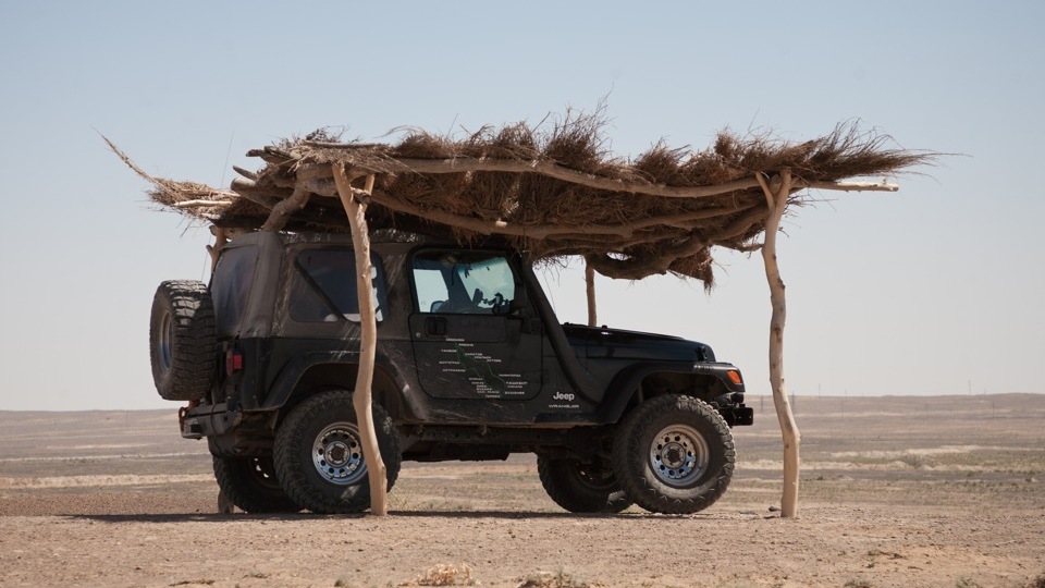

фото под навесгм просто бомбическая!
Спасибо)
