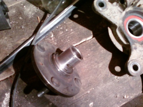

Завершение эпопеи с передними подшипниками.
Выехал с другом сегодня в Кострому, для проточки подшипников рано утром. Вчера вечером всё предварительно разобрали и положили в его Митсубиси Динго все разобранные детали. Предварительно договоривши…
Суть пределки подшипника перед ступицы
Есть такая инфа : Итак, по порядку. 1. Если кто-то думает, что данная доработка возможна при наличии напильника и пары ключей – дальше можно не читать. В первую очередь потребуется токарный станок с…
Подшипник ступицы, перед. (эпопея продолжается)
Вобщем как я и писал ранее была замена подшипника переднего левого колеса. Всё делалось по мануалу с использованием рекомендованных средств (о чём есть запись ниже в Б.Ж) После замены прошло 6 тык и…

Плановое Т.О и замена переднего левого ступичного подшипника.
На пробеге около 130 тык был замечен небольшой люфт переднего левого колеса. При более детальном осмотре был приговорён подшипник, а вернее сказать -подшипники, их там два . Вот всё хорошо, всё отлич…
