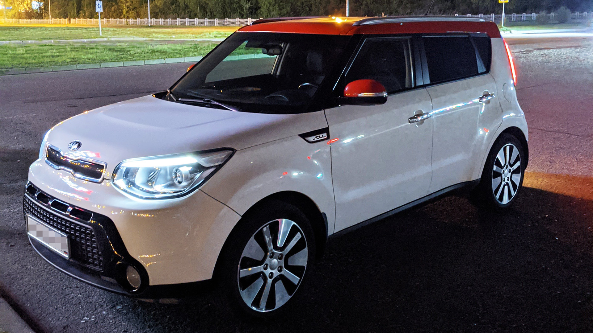

Давно мечтал именно о Kia Soul.
И все-таки смог сделать себе подарок на день рождения — белый, с красной крышей, в неплохой комплектации. Буду приводить в отличное состояние.
- Двигатель 1.6 бензиновый, 132 л. с.
- Машина 2015 года выпуска, покупалась в 2021 году
- KIA Soul (2G) выпускается с 2013 года
