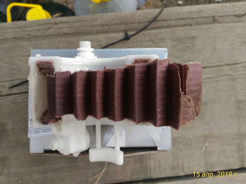

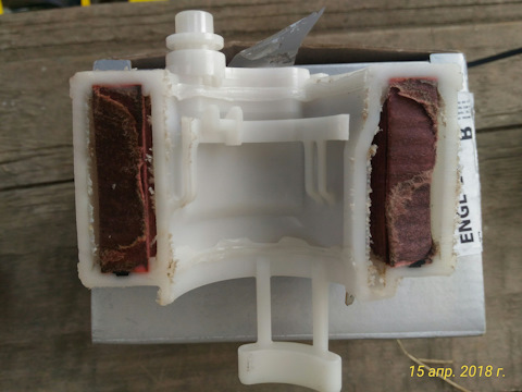

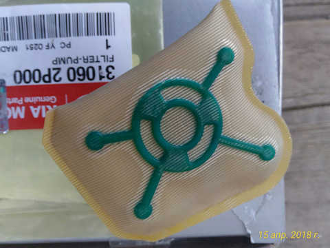

Топливный фильтр после 130 тыс. км
Заказал топливный фильтр, а то родной уже две нормы пробежал. В замене ничего особо сложного нет. После замены решил распилить старый фильтр, оценить так сказать загрязнённость. Но скажу сразу: не ос…

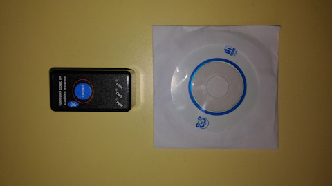

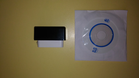

Bluetooth ELM327 сканер
Прикупил себе Bluetooth ELM327 OBD II сканер на всемирно известной площадке. В комплекте собственно сам сканер и минидиск с диагностическими программами. Программы для Винды, Мак, Андроид и Эпл.…

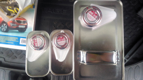

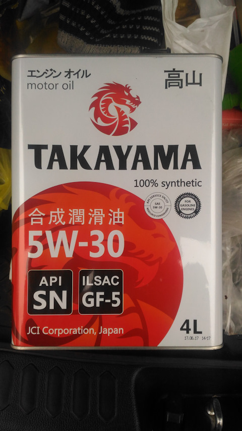

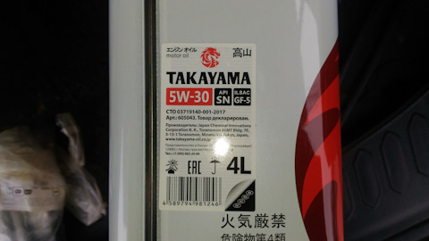

Масло TAKAYAMA за честный отзыв
Подавал заявку на участие в акции "Моторное масло TAKAYAMA за честный отзыв!" Сегодня привезли масло. Человек представился "Менеджер чего то там ОргСинтез" Вручил мне 6 литров мас…

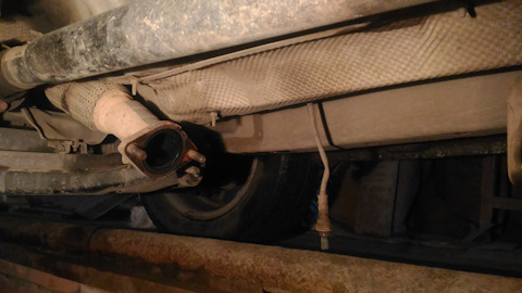

Удаление катализатора
На конец то я до него добрался. Думал уже давно как бы его вырезать. Тем более всякие страшные байки на просторах интернета о том как частицы от разрушенного катализатора могут попасть в ЦПГ и т.д. н…

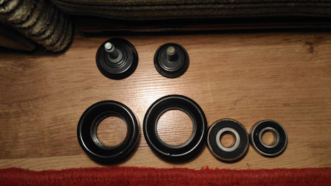

Замена заднего правого ступичного подшипника
Появился гул при движении от 40 км/ч и выше. Вычислил задний правый ступичный подшипник. Заказал подшипник и в гараж. Люфта не было ещё, только гул. В принципе не сложно, но муторно,…

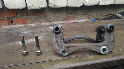

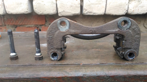

Заклинила направляющая суппорта.
При последней смене тормозных колодок обратил внимание, что заклинило одну из направляющих переднего правого суппорта. Но тогда не было времени ей заняться. Вот наконец-то руки дошли. Снял суппорт, в…

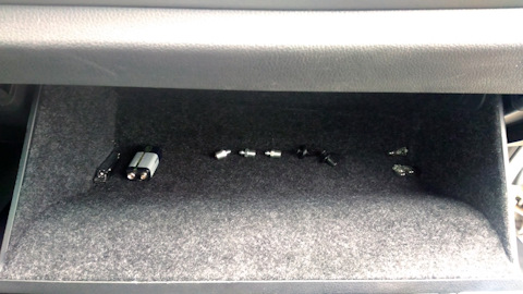

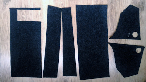

Зашумил бардачок.
Хорошо, что есть такие ресурсы как Драйв2. Если до чего-нибудь сам не допираешь всегда можно подсмотреть у кого-то. Вот так вышло и у меня. Подсмотрел то давно, вот всё руки не доходили оклеить барда…

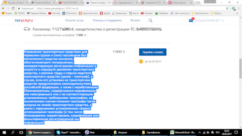

Штраф за тахограф на легковом авто!
Сегодня мне позвонил брат и рассказал о том, что ему пришел штраф за тахограф? Я не поверил))) Зашел на ГосУслуги… мдя… Машина — Ваз 2113 (Тринашка). Выкладываю скрины вам на обсуждение. Похоже,…

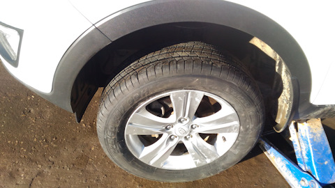

Сербские Тигры для Словацкого Снежка
Пришло время сменить изрядно поношенные штатные покрышки Hankook Optimo k-415. Такие же не хотелось, жестковаты они, да и, собственно, шоссейная это резина, а иногда хочется и съехать то по грибы, то…

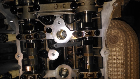

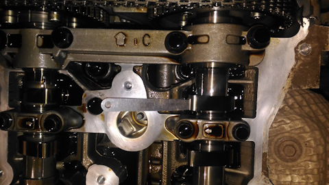

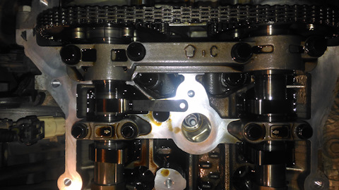

Зазоры в клапанах
Проехав 100 тыс км озадачился таким вопросом как регулировка клапанов. На каком пробеге их нужно регулировать точной информацией не владею. Встречалась инфа и 90, и 200, и 250 т.км. Вообщем решил про…

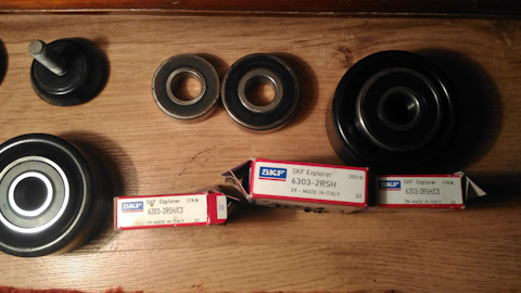

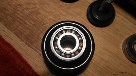

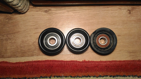

Ролики поликлинового ремня
По утрам, прогревая авто, из под капота слышался посторонний шум. Шум умирающего подшипника. Ролики подумал я! Посмотрев цены на ролики (натяжной и два обводных) желание покупать их сразу же отпало (…

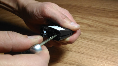

Батарейка в брелке
Однажды, накатавшись с сыном на коньках, возвращаемся к машинке и опа, а брелок не срабатывает. Извлекаю из брелка ключ открываю ЦЗ — тихо, тяну за ручку двери — раздается звук сирены. Че делать? А!…

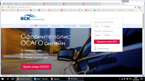

E-ОСАГО
Сегодня попробовал оформить полис ОСАГО через интернет. Выбрал компанию ВСК. С оформлением все просто и интуитивно понятно. Все данные берутся из старого полиса. Кроме того понадобился номер диагн…

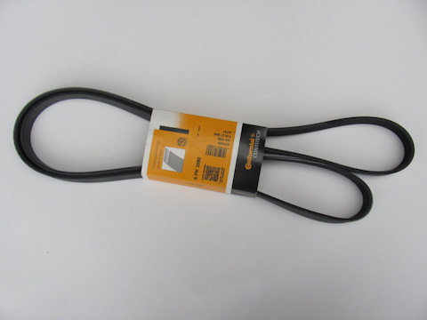

Поликлиновой ремень + колодки
Озадачился по заменой поликлинового ремня так как пробег уже приличный да и зима приближается. В теплое время года нет проблем — порвался ремень, вышел, заменил, поехал дальше, а в морозы как-то не а…
