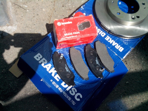

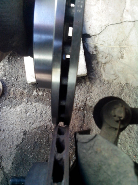

новые передние тормоза: диски, колодки, ремкомплект суппортов
диски 2 года назад уже протачивал да и колодки износились сильно было решено освежить. тем более что задние тормоза приводились в порядок год назад, думаю там все супер, с учетом того что ручник…

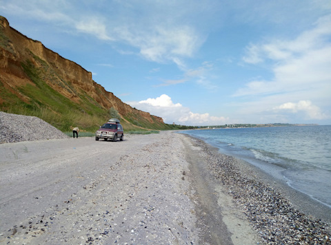

Поездка к морю и ТО 245
Из-за погоды холодненькое, купалься не стали, но песочке теплый :) Насобирал мешок ракушек от рапанов :) Как обычно сделано ТО: — замена масла и фильтра,

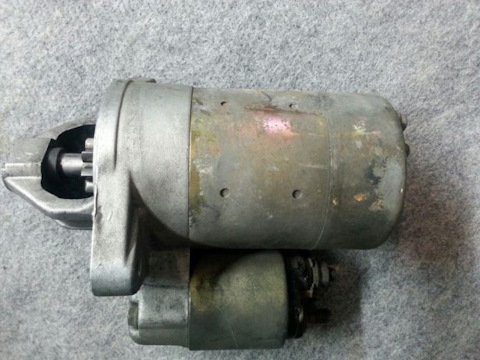

ремонт стартера
в прекрасный момент накануне майских праздников стартер отказался заводить пепелац, только щелчки доносились завел с толкача, завез в сервис и оставил в очереди из других "больных" машинок…

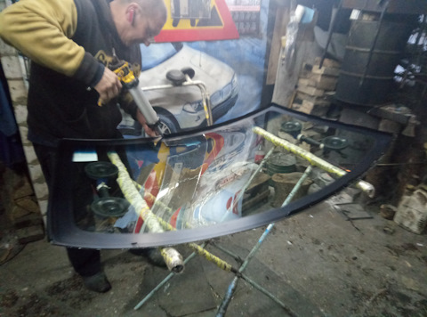

Замена лобового стекла
Дошли руки заменить купленное ранее стекло т.к. трещина всё растёт … Сам не стал а обратился в сервис к ребятам которые этим постоянно занимаются. Замена заняла час, ещё 3 часа сказали чтоб авто пост…

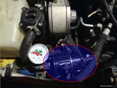

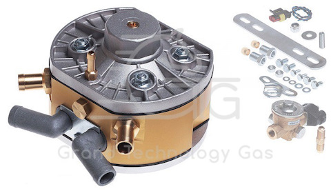

последовательная установка редуктора ГБО
после установки ГБО мне его поставили так что редуктор был установлен в разрез трубки идущей на подогрев дросселя через какое-то время я переделал на параллельную установку с печкой салона, через тр…

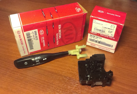

пропал дальний свет — замена контактной группы
видимо из-за перегрузки дополнительной лед балкой проблема в блоке управления светом спасибо NordicWolf за детальный отчет по замене и номеру запчастей https://www.drive2.ru/l/2476037/ 0k20b66124…
треснуло лобовое — купил новое
надоело наблюдать ежедневно растущую трещину заказал лобовое и молдинг Pilkington 4402AGNBL Стекло ветровое Sekurit 4402ASMR Молдинг Заменил за 600 грн на сервисе
