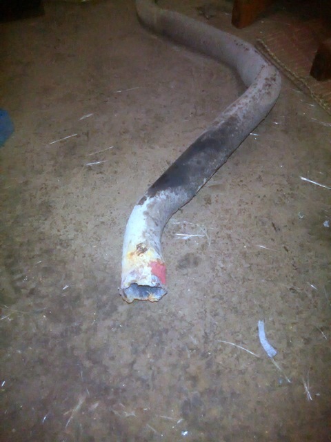

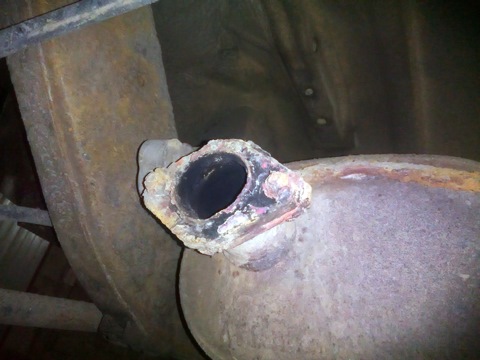

Сгнил гусь
Опять сгнил хвостовик выхлопной системы :( опять во фланце. Новый покупать однозначно не буду, надоело. Пока мысли такие : срезать ржавое и приварить к живому металлу (если он еще есть) и искать зам…

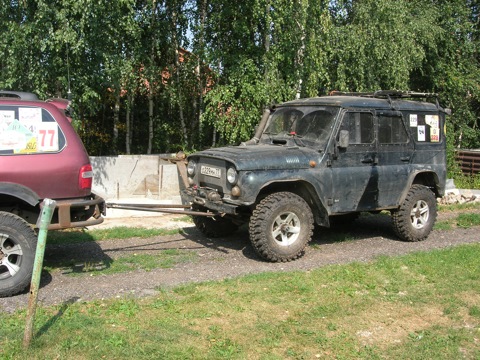

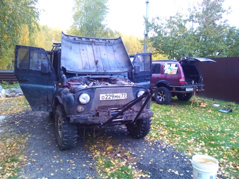

В качестве буксира
Ездили на соревнования паровозиком. Поездкой с УАЗиком на жесткой сцепке довольны. Боевая машина не болтается, колеса не выкручиваются в другую сторону. Крейсерская скорость 60-70 км/ч. На обратной…

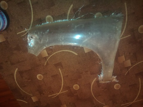

Пластиковые крылья [Первый блин]
1) Не совсем правильно я уложил материал. Есть проблемные места. 2) В таком состоянии крыло очень гибкое и легкое (мало слоев) 3) Пластиковое крыло 1.5 кг. Родное крыло — 2.5 кг 4) Надо дорабатывать…

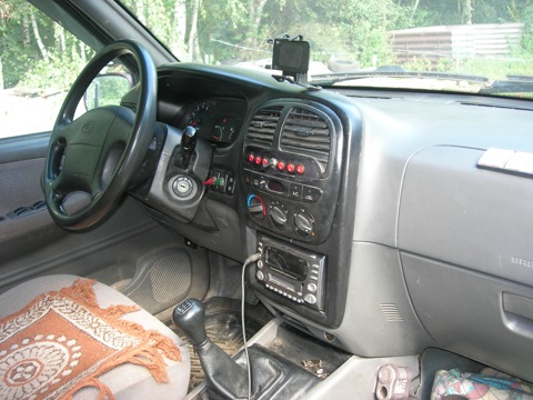

Торпеда
1) Заменил кнопку регулировки зеркалами ( а то регулировка не работала) 2) Вместо монетнице вставил заглушки 3) Снял кронштейн крепления ноутбука (стало не актуально) 4) Заменил нижнюю панель 5) Уста…

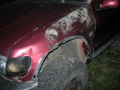

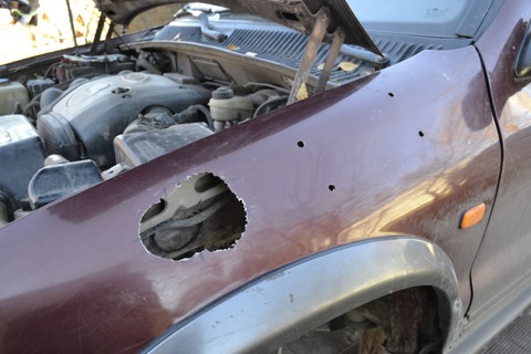

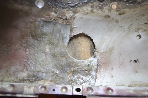

Металл + стеклопластик
Почти три года назад я сделал большое отверствие в крыле и пришлось его закрывать. Заклеил стекловолокном с полиэфирной смолой. Сделал это быстро, не заморачиваясь. И что самое удивительное до сих п…

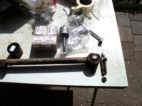

Продольная тягя заднего моста
Начала болтаться от руки правая продольная тяга. Заказал сразу на 2 тяги: Febest KAB-003 Сайлентблок задней продольной тяги 4 203,87 815,48 Hyundai/Kia 0K011 28 141 Болт 2 138,02 276,04 Hyundai/Kia 0…

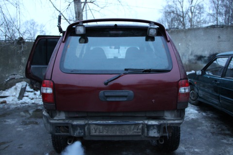

Задний бампер
Дошли руки до заднего бампера. С радостью открутил отстатки родного усилителя и началось. За основу взял трубу 51x2.5 и гнутый швеллер 100х50х3 Т.к. сверлильного станка нет, стойки для дрели…

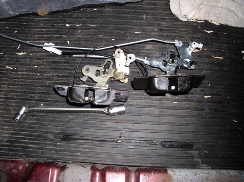

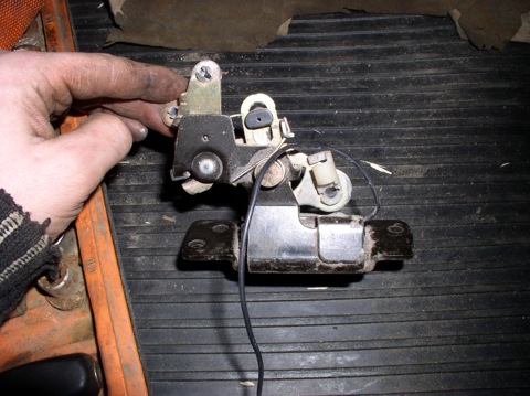

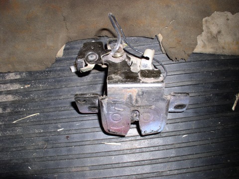

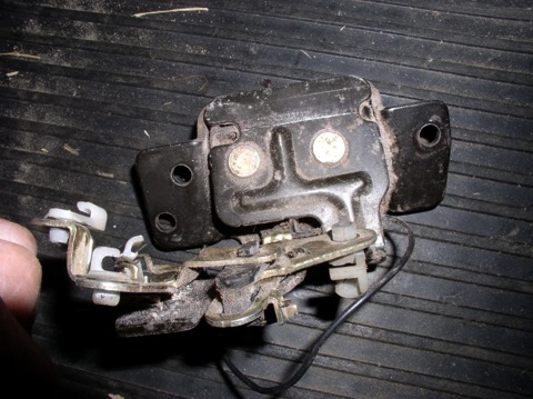

Замок задней двери [Замена]
Пришел новый замок. Для собственного успокоения поменял. За одно и разобрался из-за чего дверь долбится. И оказалось надо было не отодвигать внутрь петлю, а наоборот отодвигать наружу, чтобы замок з…

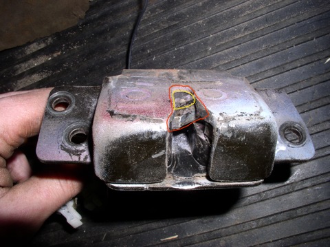

Замок задней двери [Мысли]
Осознал что замок мой не правильный. А именно пару лет назад я его испортил, с щеколды замка отковырнул внешнюю резинку. И теперь на кочках замок бьется об петлю. Красным цветом выделил щеколду Жел…

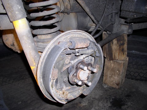

Ватная педаль тормоза
Педаль тормоза стала ватная. Проверил передние ступичные подшипники, опять затянул левый. Передние суппорта и колодки нормальные. Далее перешел к задним тормозам. Открыл техническое отверстие для раз…
Задняя дверь хлопушка [Отремонтировали]
Осталось отрегулировать дверь, т.к. на кочках замок бьется о петлю и очень сильно раздражает.
