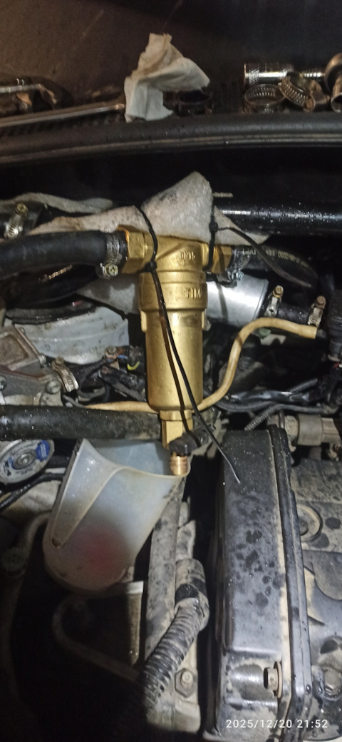

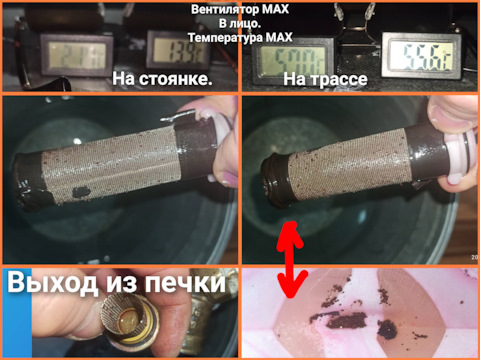

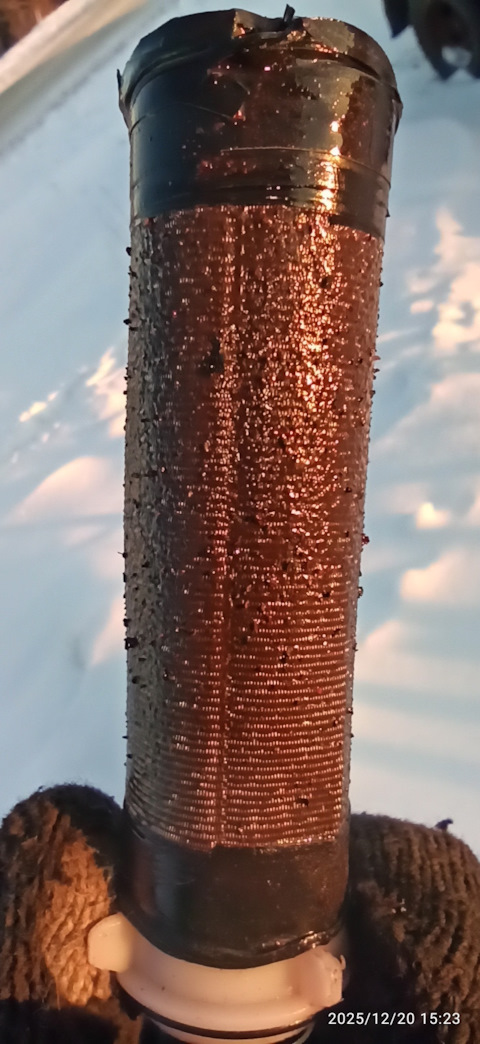

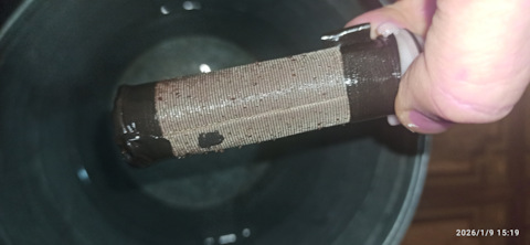

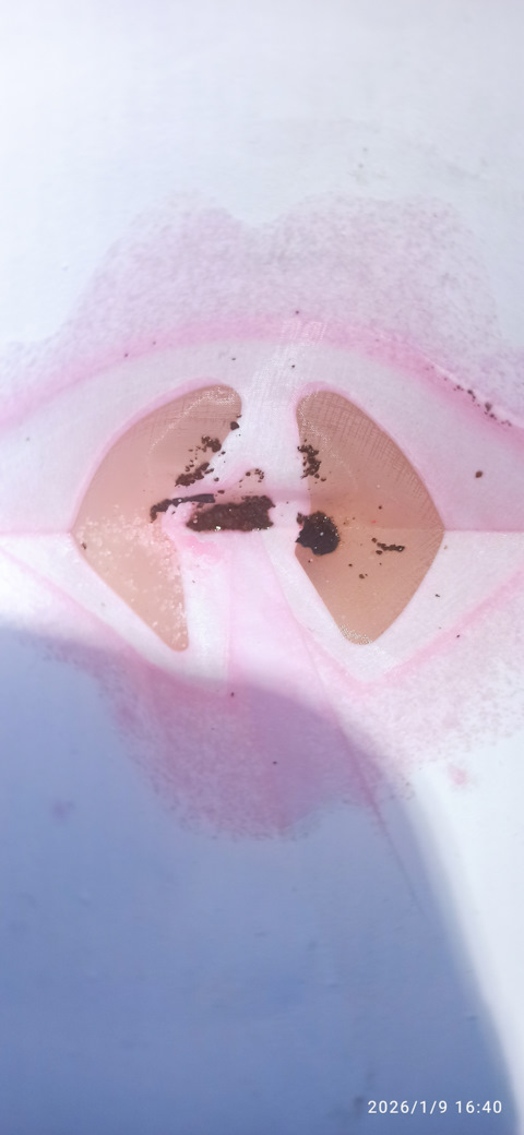

Забился фильтр антифриза за 3 недели.
Забился фильтр антифриза за 3 недели. Обновил запись https://www.drive2.ru/l/721863194691260240/ Там и видео есть… Вот видео. Через браузер открыть в телефоне. Выбрать vk плеер, даже для ютуб и мо…

Фильтр водопроводчика — 2 (Часть 1)
— Фильтр водопроводчика — 2 (Часть 1) — Антифриз и фильтр водопроводчика — 2 (Часть 2) В салоне было тепло, на печку не жалуюсь. Просто поставил фильтр. Самому интересно сколько мусора наловит филь…

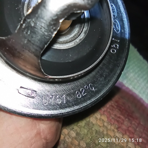

— Третий термостат за 8 лет
— Третий термостат за 8 лет Сначала как анонс сразу вот видео на ютуб — Сссылка на ютуб. ------------------------------------------------------------- Продолжая цикл записей по системе охлаждени…

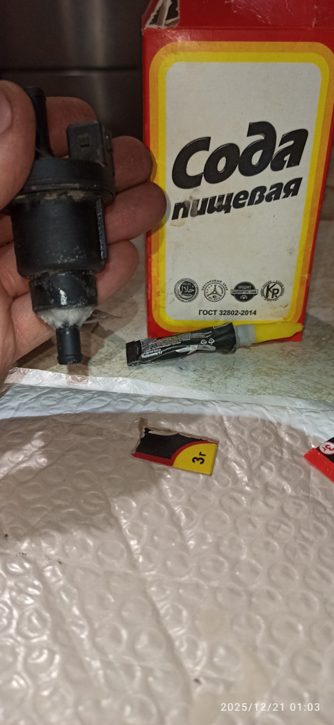

Сломал трубку на клапане адсорбера
2891022040 При установке — Фильтра водопроводчика — 2 сломал трубку на клапане адсорбера. Сразу посмотрел его. 2891022040 Надо заказывать. А тут брат говорит, что в сервисе их ча…
Поставил фильтр — пропало тепло.
Временные записи, как эту, потом удаляю.(потому тут обсуждение закрыл) Придумал на свою голову приключения, через два дня пропало тепло. А это зима) Обновил запись про этот фильтр. https://www.dri…
