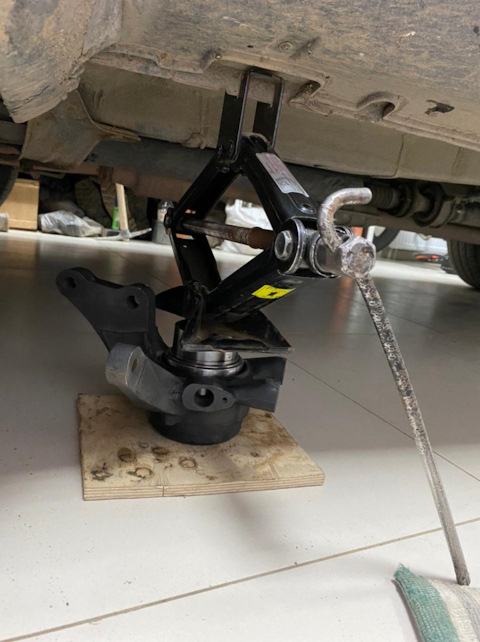

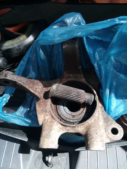

Как можно и нельзя запрессовать подшипник
Всегда хотел попробовать запрессовать ступичный подшипник штатным домкратом и весом авто. К сожалению метод не работает, подшипник легко держит этот вес. Сработал другой метод Итого В конце про…

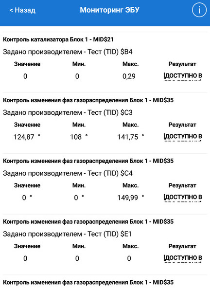

Car Scanner и CVVT, пропуски зажигания, прокачка тормозов
Нашел функции контроля за системой CVVT. В бесплатной версии можно посмотреть данные опроса в реальном времени примерно в течении 10 секунд, после этого данные застывают, далее процесс повторяется.…

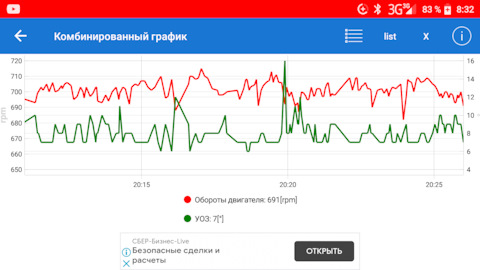

Car Scanner и ELM327
Попробовал возможности бесплатной версии программы Car Scanner. Очень понравилась возможность отображения на графике двух величин (ограничение бесплатной версии). Например получил такие картинки:

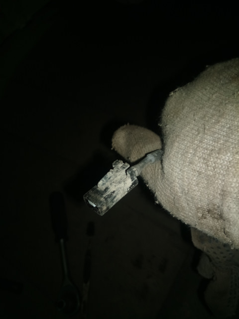

Разъем переднего датчика АБС
При ремонте ступичного долго не мог снять разъем, т.к. не знал куда нажимать, чтобы достать, а не сломать. В итоге снял полностью подкрылок, чтобы было видно. Может быть кому то фото пригодится. Видн…

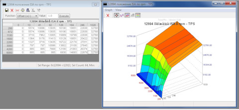

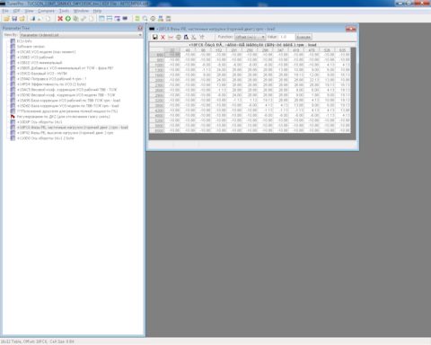

Управление регулятором ХХ в калибровках (дорестайл)
Нашел калибровки отвечающие за положения регулятора ХХ в нагрузочных режимах, навеяно этой записью. Для рестайловых машин с ДАД данные выкладывать видимо смысла не имеет, т.к. записать других калибро…

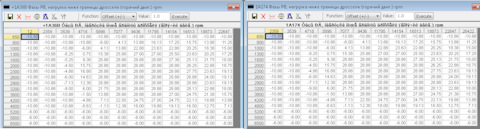

Калибровки CVVT Ceed и Sportage с G4GC
Слева фазы впускного вала в градусах относительно ВМТ для Ceed, справа Sportage. Под отрицательными понимаю запаздывание.

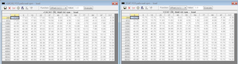

Калибровки УОЗ Ceed и Sportage с G4GC
Для интереса сравнил данные калибровок угла опережения зажигания Ceed и Sportage с G4GC. Слева данные по Ceed, справа по Sportage. Позже посмотрю настройки системы CVVT.

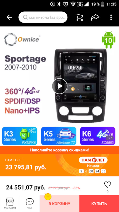

Новый формат головного устройства
Удивительное рядом: https://a.aliexpress.com/_9QB8k0

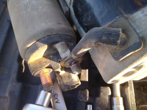

Стартер не крутит
По утрам стартер начал запускать машину после нескольких попыток, либо удержания ключа в положении стартера. Т.е. после поворота ключа щелкали реле и втягивающее, но стартер не крутил. Думаю, что при…

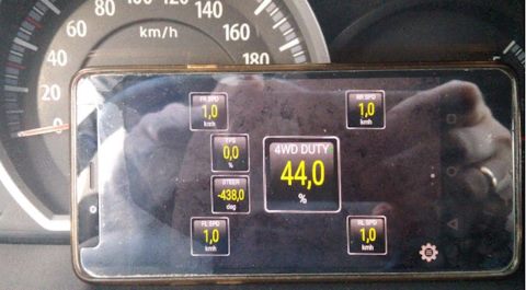

Диагностика/мониторинг 4wd в Torque
Было подготовлено новое решение, для тестирования/мониторинга системы 4WD. Необходим адаптер типа ELM327, программа Torque. Как и куда размещать файл настроек PID и прописывать строку инициализации с…
