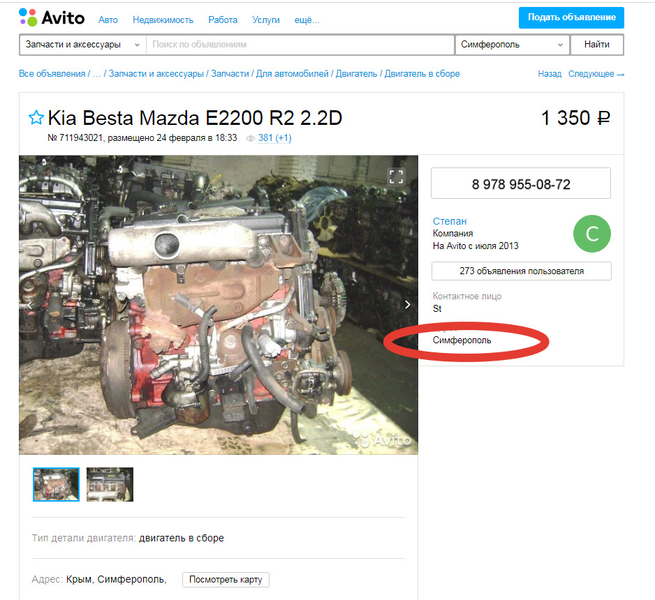

Доброе утро Дмитрий, привёз блок к себе и вот такие там надписи 3 А / МАА HW высота блока 310мм, диаметр поршня 86мм, на коренных крышках отлито HW / HW / K 1 / SKB / SKB.
Помоги с выбором каленвала.
Приветствую, нашёл только вот: M806A01, а вот есть ссылка на объявление: www.farpost.ru/spassk-dal…ts/kolenval-46765497.html
Спасибо Дмитрий.
Приветствую Дмитрий, маркировка блока HW
Приветствую. У Вас блок корейского аналога Маздовского двигателя R2, изготавливаемого в Корее по лицензии под собственным обозначением "HW", и он является атмосферным дизелем с объёмом 2.2 л. а не 2.0! Попробую определить каталожный номерок.
Спасибо, узнаю напишу.
Приветствую, не подскажешь номерок на кален.вал, у отца блок стоит от 2,0 контрактного двс, авто 1993 г.в. по вину нет данных, проверить не могу, старый блок добрый. У прежнего хозяина вал лопнул.
Приветствую. По КВ даж не знаю номеров, могу сказать только что валы от 2.0 и 2.2 разные, первый от так называемого "короткоходного" двигателя, хотя эти два двигателя почти одинаковые и зовутся 2.0- это RF, а 2.2- это R2, с виду эти два движка не отличить. Ставились эти два мотора на Nissan Vanette, Suzuki Escudo, Kia Sportage, Mazda 323, Mazda Bongo, Mazda Bongo Brawny, Mazda Bongo Brawny Van, Mazda Bongo Van, Mazda Capella, Mazda Cronos, Mazda Efini MS-6, Mazda Eunos Cargo, Mazda Familia, Mazda Proceed Levante. Напишите блок от какого авто и что отлито на левой стороне блока, HW, R2, RF или RF-T, попробую узнать номерок, а может быть и продавца!
