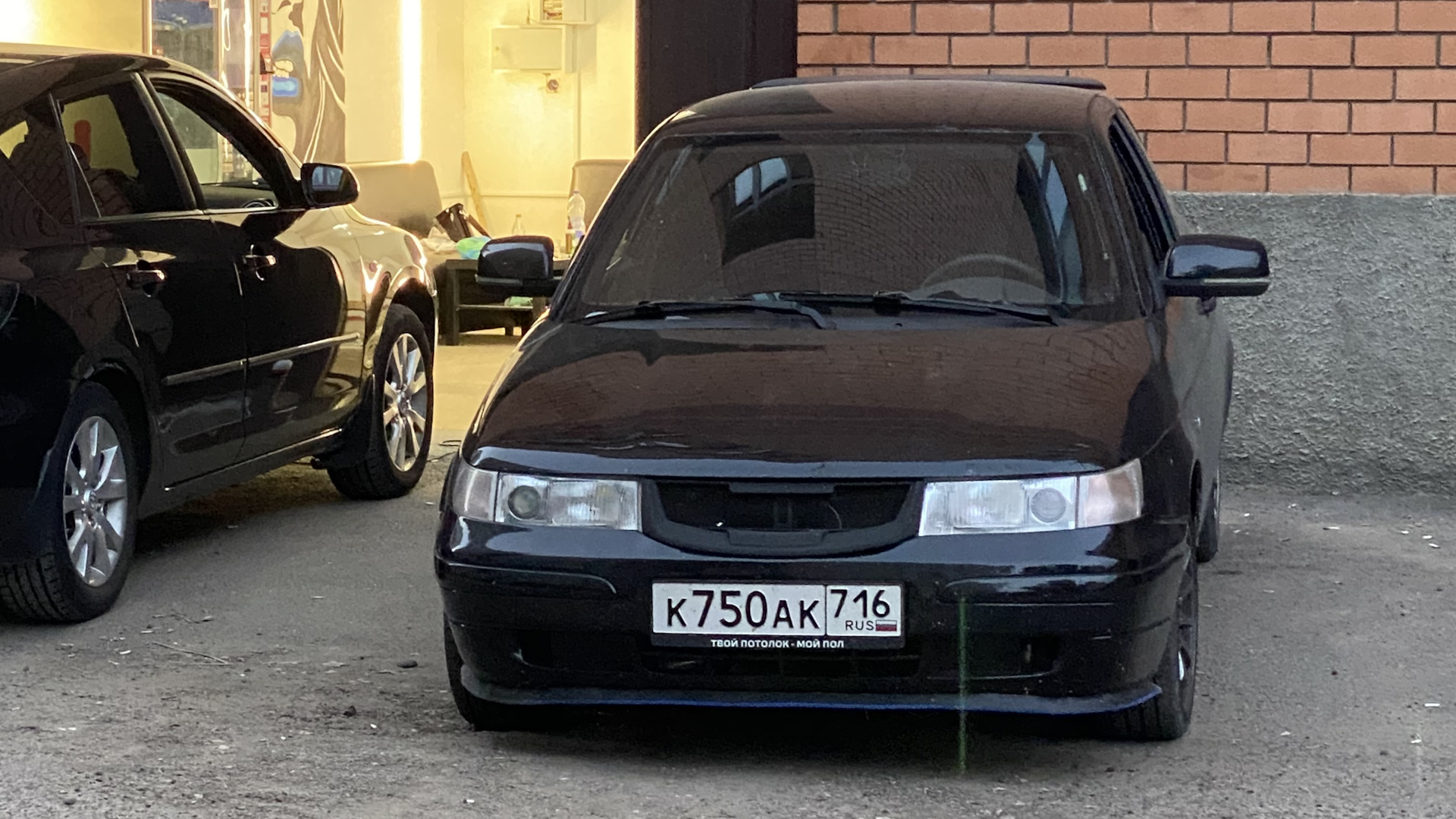

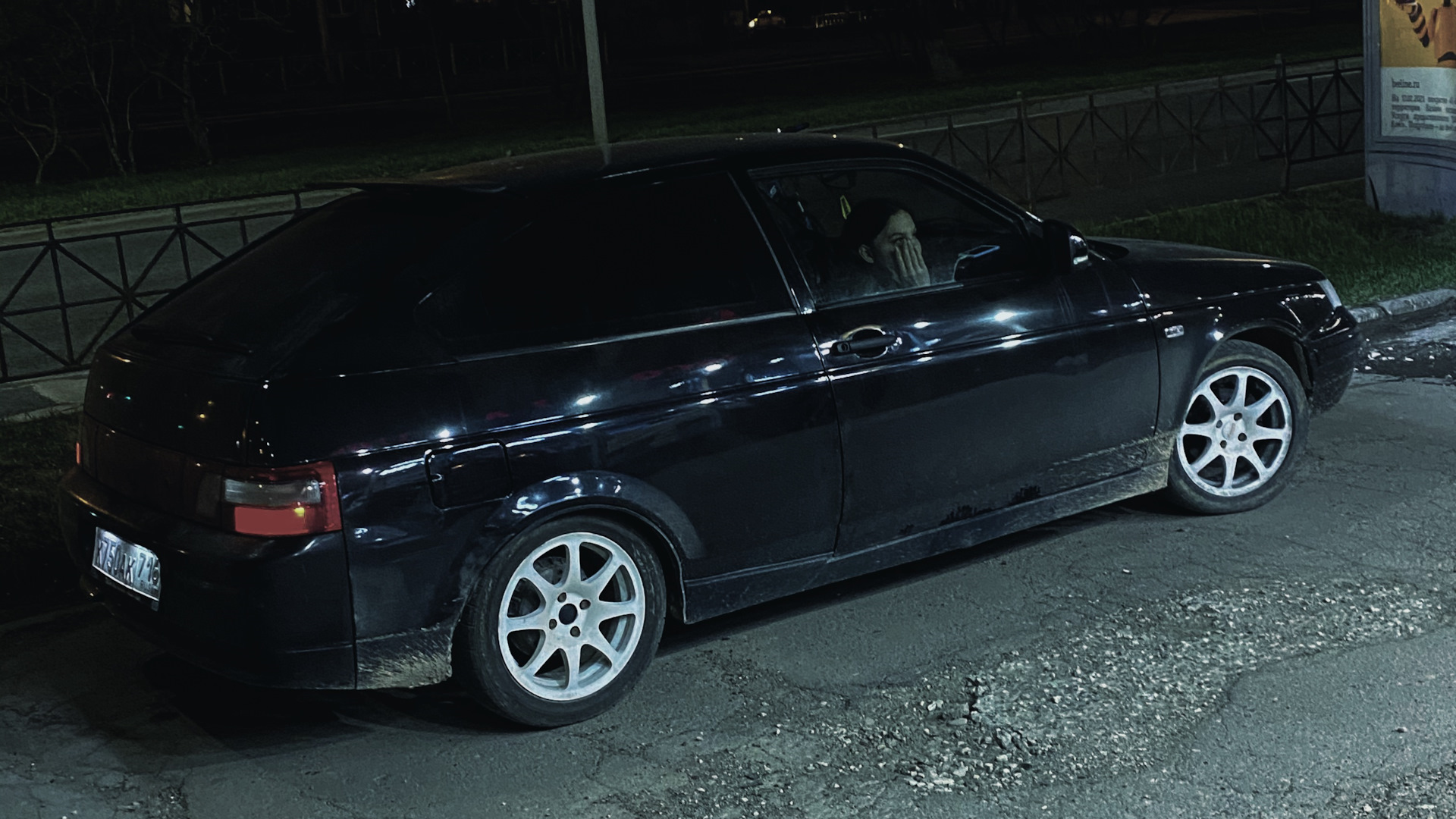

вот же она — мечта школьника. Чёрная двенашка купе. С ее характерным внешним видом, с ее огромными дверьми, и с ее гнилым днищем…
Ну, будем исправлять) Благо все силовые элементы в порядке) Нужно только переварить пороги, ну и подлатать днище)
А в общем и целом:
Rays ce28n реплика на 195/45 Р16
Стойки с занижением -50 Demfi
Коллектор Stinger subaru sound 4-2-1
Резонатор STT sport
Банка Stinger sport
Подогревается все это прошивкой с лаунч контроллем и Евро2
Руль приора 2
ГУ pioneer 580
4х2 Pride Ruby 8 voice
Kicx KAP49
Следите) Дальше — совершеннее)))

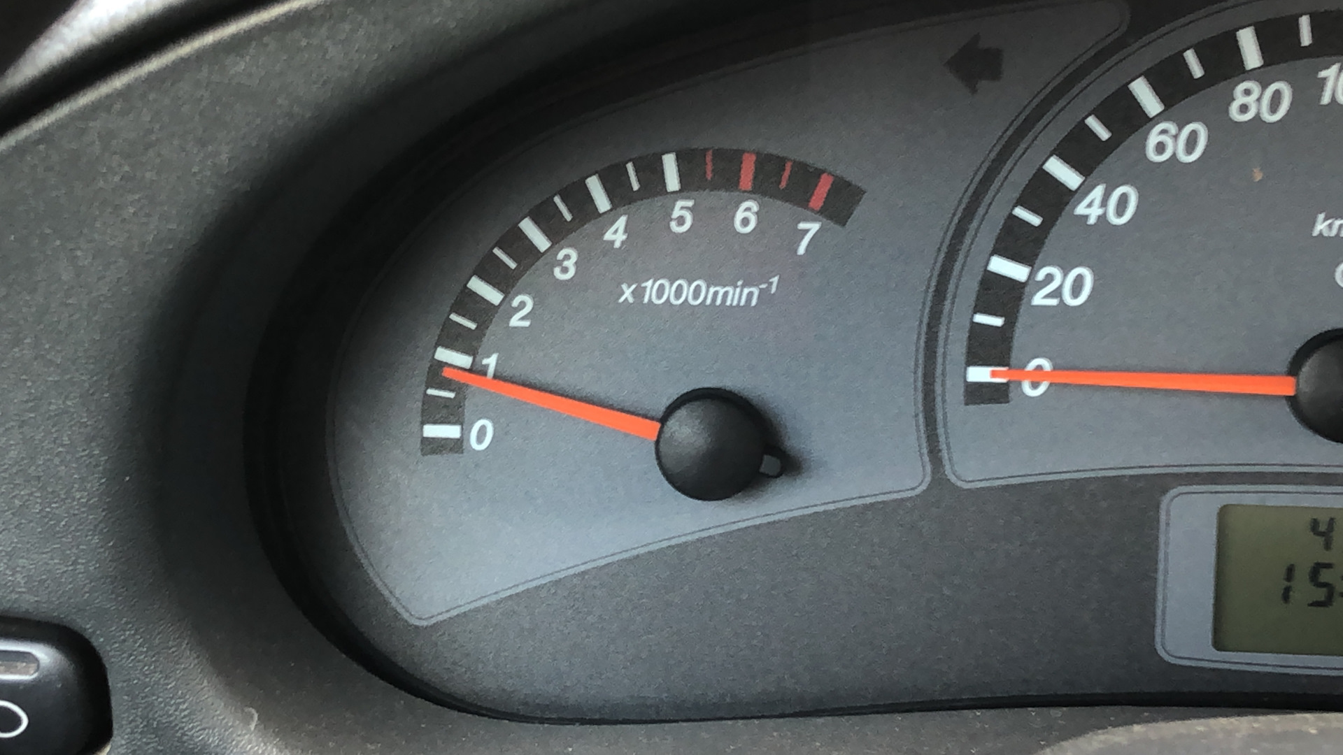

Отлично ) а что за прошивка ? Вторая лямбда есть ? Мне сказали что на отечественных мозгах с коллектором 4/2/1 лямбда очень далеко — и может чек выскакивать )
И сразу второй вопрос — на прошивке — какие у вас холостые обороты ?
Не могу сказать что за прошивка, не знаю просто😂 Второй лямбды нет. Холостые на 950
Как у меня ! Я просто думал что это высоковато — типо 500-600 должно быть
у меня абсолютно так же) Все в поряде))
