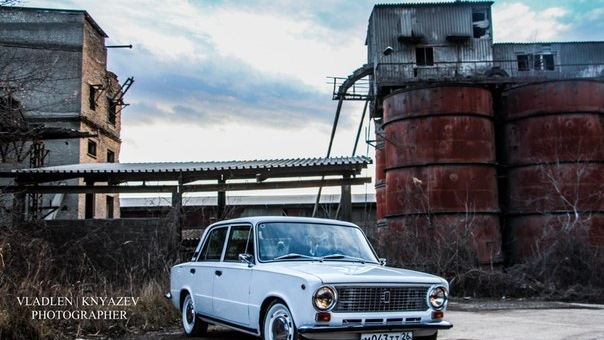

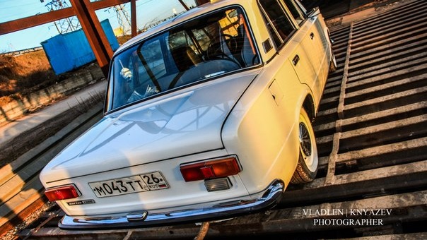

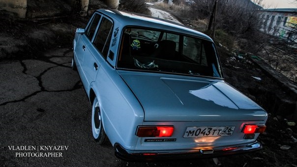

И так начнем! Это моя вторая белая копейка! С первой, покатавшись пол года, попрощался т. к. она была в убогом состоянии и восстанавливать смысла не было! Решил найти более достойный экземпляр! Спустя 4 месяца поиска я нашел её и сразу влюбился ХD! В отличном состоянии, с шустрым двигателем от 21113 инжектор и к сожалению салон в ней был от ваз 07 полностью! Но Бывший владелец меня обрадовал, когда сказал, что у него остался её родной салон в идеальном состоянии песочного цвета!
Подвеска:
задняя: регулируемая тяга панара остальные завод, тормоза сток, амортизаторы завод( нижнее крепление через домики) пружины сток.
Передняя:
рулевое управление сток, Рычаги "S-1 TEAM" new, амортизаторы сток(нижнее крепление переделано, смещено в низ), шаровые опоры сток, пружины -3 витка, тормоз сток.
Двигатель и все что с ним связанно:
Установлен инжектор, контроллер Январь 7.2, блок 21113, коленвал 88, шатуны точно не помню, поршня кованные 82. Голова: каналы расточены(34-32), сфрезировано 3мм. распредвал ОКБ 780, Т-образные клапана, паук 4-2-1 на 51 трубе, ресивер стингер 2.8 объём, дроссель 54, радиатор 21010 вентиляторы Шеви-нива Коробка: ряд R-1, редуктор на паре 3.9, сцепление и маховик пока сток.
В планах:
1. Установка 16V от приоры, естественно не сток, очень веселой конфигурации)
2. Установка радиатора от бмв е34
3. Замена редуктора на 4.3(ВАЗ 2101)
4. Частичная реставрация кузова!
5. Установка заводского салона ВАЗ 21011 песочного цвета!

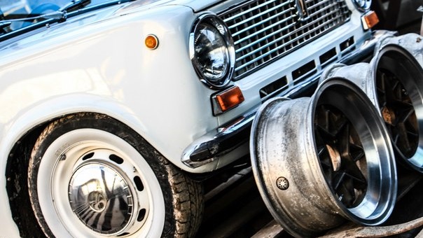

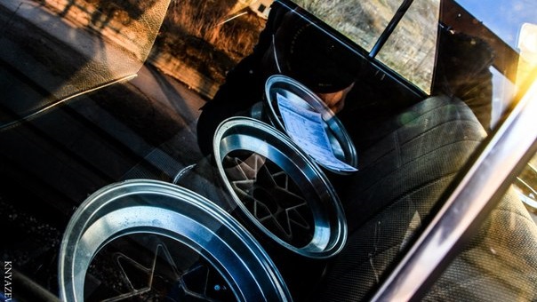

ахахахахах))) даа, цены огонь, особено на твой субарь! но я не пожалел, отдал чуть больше стоимость Эквипов реплика! геометрия у них на 5+ есь пару потесов но это легко леситься и заводская краска, еще та 82 года цлая без сколов, но потемнела от времени!
