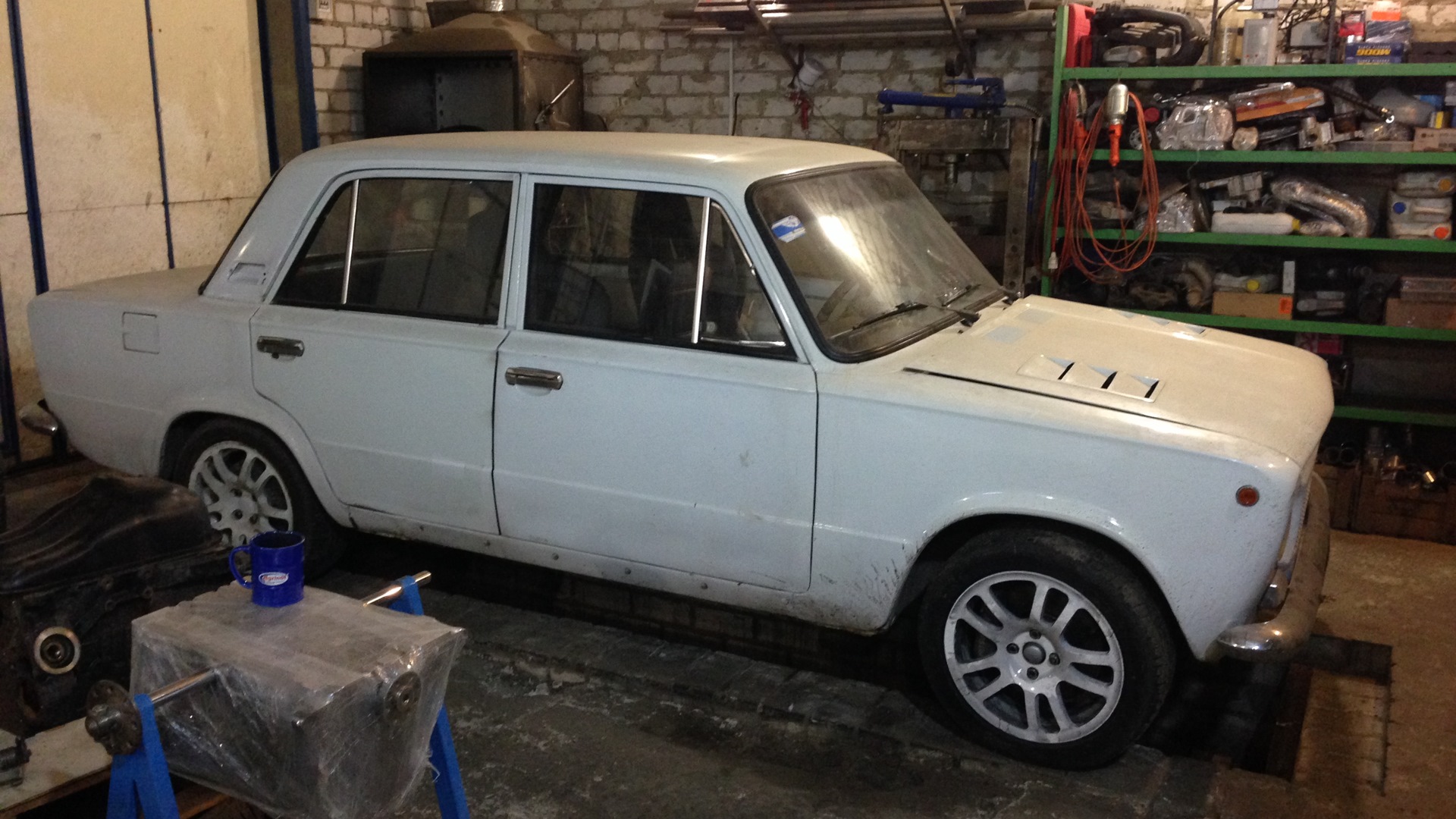

Кузов: из родного остались днище, короба, передние брызговики, крыша.
Стоит усилитель передних стоёк под торпедой, усилены верхние крепления аммортизаторов перед, зад, крепления длинных продольных тяг, перенесён аккумулятор в багажник.
Подвеска: увеличен кастор путём переноса площадки крепления нижних шаровых, м10 шпильки крепления передних аммортизаторов, полиуретан сайлентблоки перед, зад.
Разрезная тяга панара.
Пружины фобос -20 прогрессивная навивка
Аммортизаторы kayaba ultra sr
Тормоза:
Перед: диски 286 алфа ромео(remsa), колодки brembo, суппорта митсубиси 3000gt
Зад ( готово к установке) : диски приора 260mm, суппорта митсубиси 3000gt, колодки brembo.
Вакуумный усилитель 08 торгмаш, главный цилиндр 08.
Ручника на сегодняшний день нет- в планах гидро.
Трансмиссия: коробка 2106, мост 2106, pilenga 08 металлокерамика сцепление, диск с демпферами, главный цилиндр Ланос
Диски всмпо аврора 7 дюймов
Мотор:
Блок 213, маслофорсунки
Голова с датчиком фазы, бронзовые напрвляющие, распредвал 680 старой серии.
Поршневая МАМИ, степень сжатия 8.17
Турбина Garett gt2860rs
масляный тройник с термостатом GREX, радиатор Volvo
Блуофф tial
Коллектор by Димон( собственно как и вся машина)
Ресивер by Димон
Рампа by Димон
Дроссель BMW 70mm
Фильтр K&N 76mm*146 mm
Масло помойка by Димон
Форсунки RCA 1л
Регулятор топлива AEM
Топливный насос 1000л aeromotiv, фильтра той же фирмы.
Армированный топливопровод
Выхлоп: банка RUD, остальное прямоток 76мм нержавейка 1.5 мм
Блок управления: корвет 11.38

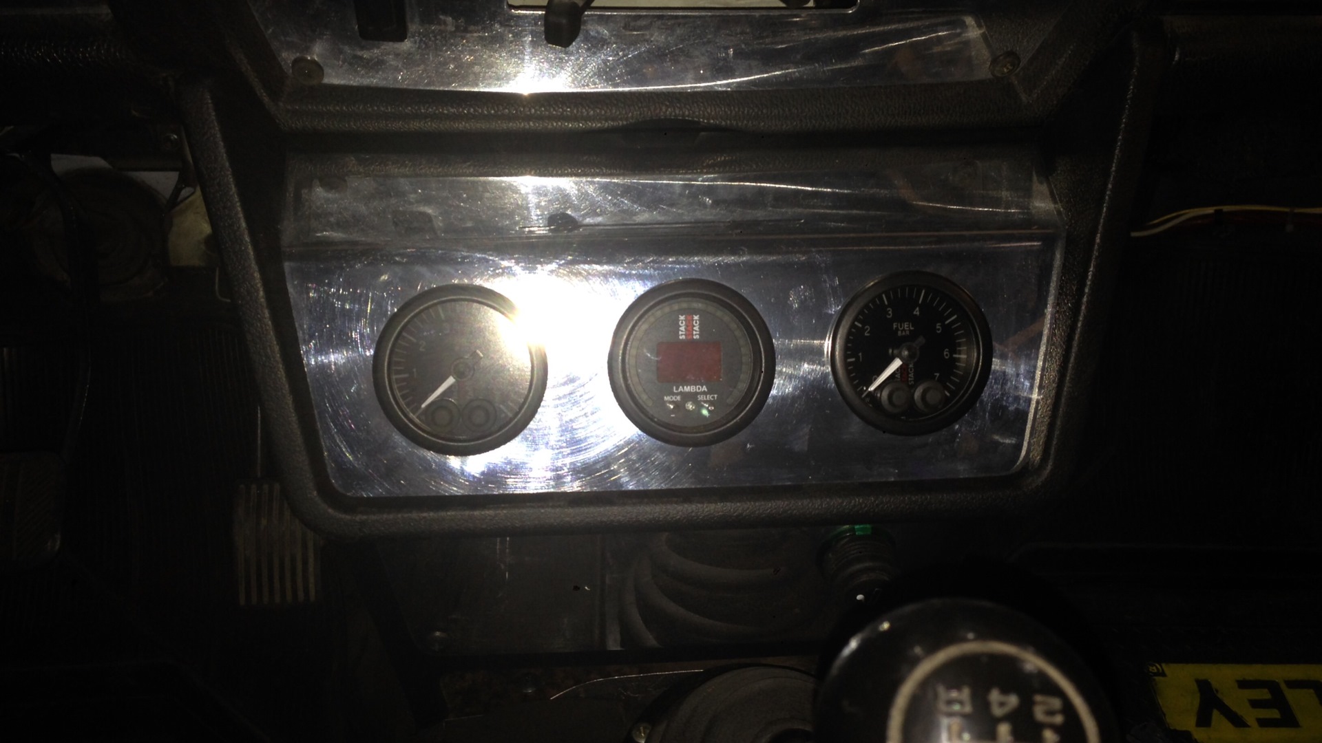

Широкополосная лямбда stack
Свечи Bosch 2ка или 3ка

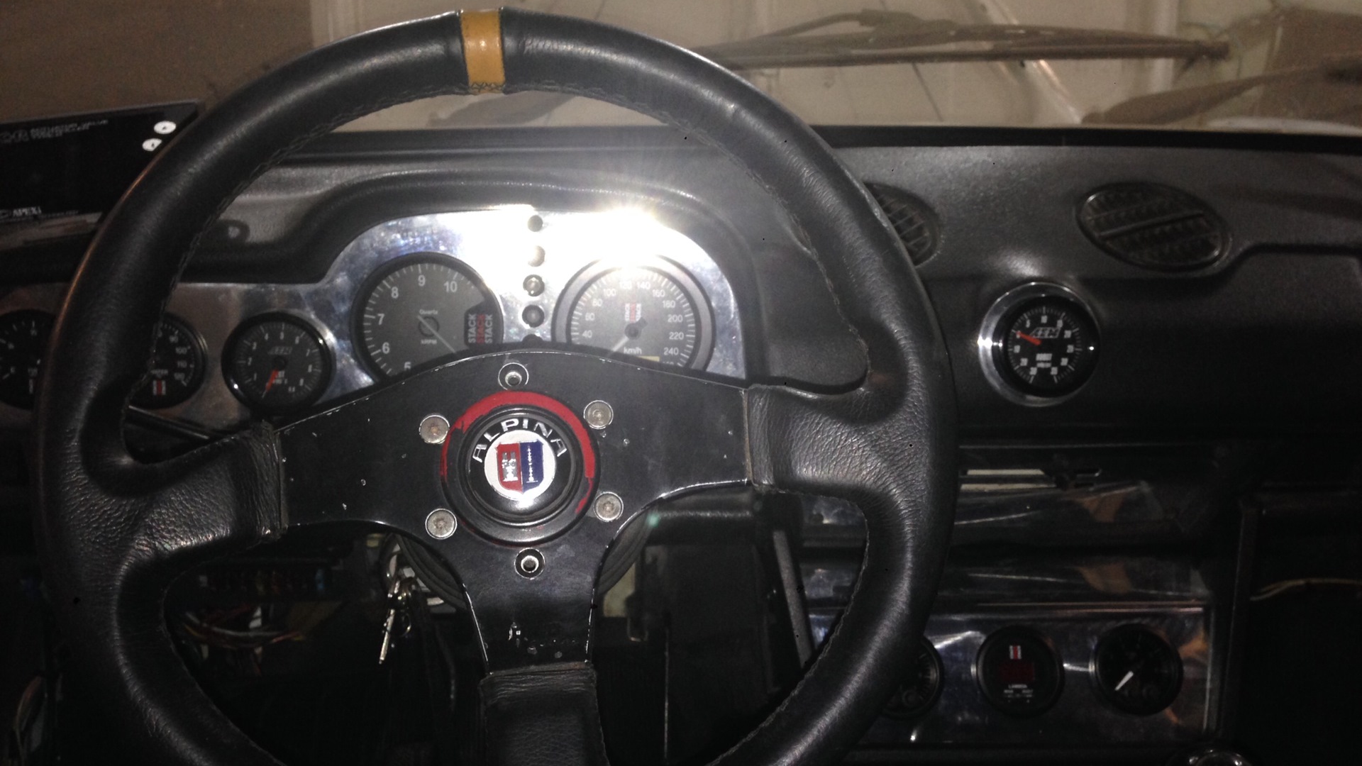

Приборы stack: тахометр, спидометр, уровень топлива, температура ож, давление топлива и масла
Приборы AEM: давления турбины и температура выхлопа
Бустконтроллер APEXI
Вроде ничего не забыл)
