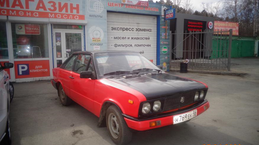

Новый этап — переделка!
3 года
2 500 ₽
Получен "Протокол проверки безопасности конструкции транспортного средства после внесенных в нее изменений"!

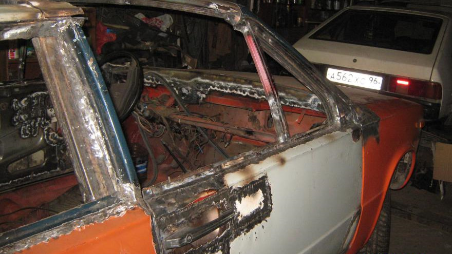

Каркас кабины из профильных труб
33
9 лет
Средние стойки и задняя часть кабины

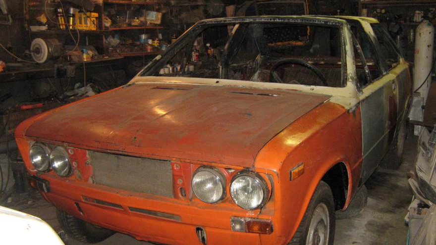

Доработка передних крыльев, капота, рамки лобового стекла
33
9 лет
Рамка лобового стекла — сварка
