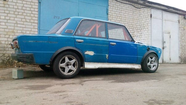

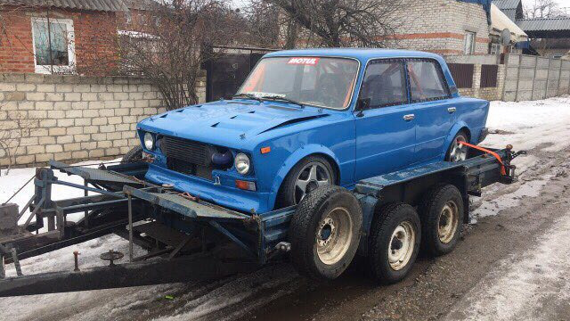

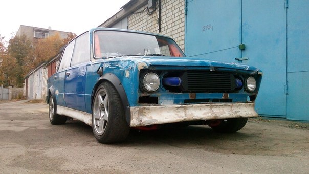

ДрифтСиняк :)
Мислкар моего друга.
Назначение — наваливание боком, передом и задом :)))
Каркас, ковшы, турбомотор и заваренный редуктор — в принципе все как у всех аз исключением некоторых изюминок :)
Кузов облегчен. Вварен каркас безопасности.
Мотор 1500 16 кл. Степень сжатия 8, буст 1,5 бара
- Двигатель 1.5 бензиновый, 275 л. с.

Всего 1 драйва, куча работы вложил чел.Народ подерживай тачку!
Привет! Сколько уже прошел мотор? Шатуны 2110, а поршня Нива в с лужей? Все никак не определюсь с мотором. Выбор между серьезным кроиловом на 3sgte (или sr20det) и нашим 16v. Все говорят приора мотор 1,6 брать. Но думаю 1,5 хватит. И еще вопрос, на свой 1,5 16v маслофорсунки врезали для вкладышей колена?
Мотор прошел не много.
Шатуны облегчены, а поршни 21124 с лужей
У 16кл моторов с завода есть масловорсунки
О****** дрифтовал))))

И можно фото, как выводили выхлоп в крыло ?

Идея с з.ходовкой, очень интересная

Судя по видео, 1,5 бар это какраз давка для обкатки))))
Вова, вы же знаете моё отношение к обкаткам :)
В мотор вкачали 2.2 бара, хотя он и 10ти км не проехал!
Ого, счас перечитаю конфиг двс!
Жека это че с зади за мультилинк? Твоя разработка?
Идея Жеки, моё исполнение :)

А можно поподробнее по поводу подвески?
