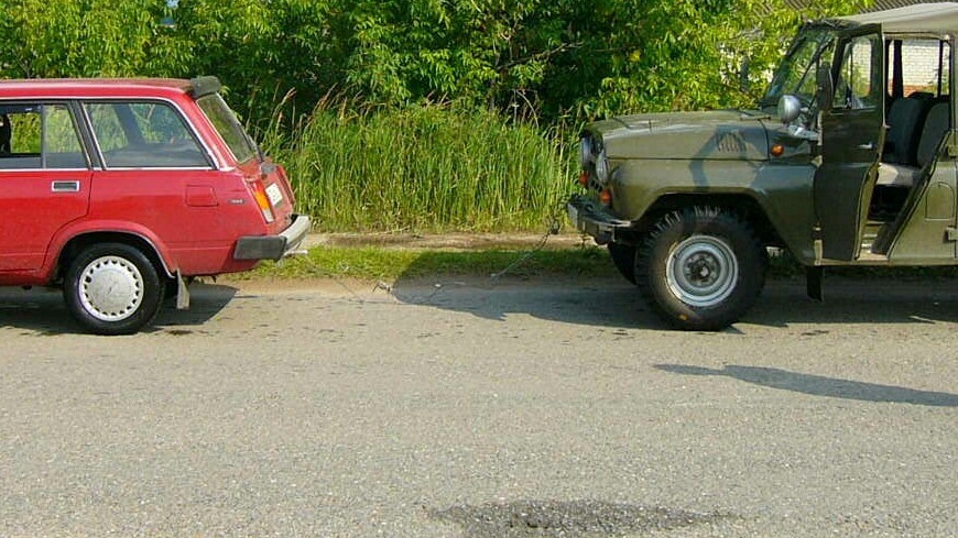

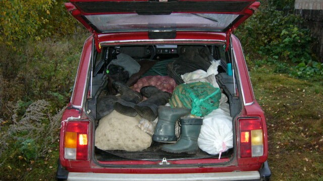

Машина эксплуатируется по полной — поездки на дачу с вывозом яблок и картошки, на рыбалку/шашлыки, перевозка мебели (своей и знакомых обладателей седанов), буксировал разок отцовский УАЗик (у которого неожиданно развалился кожух стартёра).

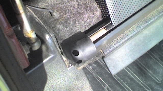

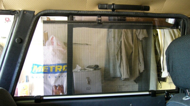

Дефлекторы на окна — вместо форточек, в дождь очень выручают. Сворачивающиеся шторки на на окна задних дверей и на дверь багажника. В багажнике летом шторка всегда поднята, сам механизм закреплен на полке (штатно скреплёной шнурками с самой дверью), крючки для шторки на потолке, таким образом когда поднимается дверь она тянет за собой полку и штора сворачивается. Задние окна зашториваю если еду с ребенком и он засыпает.

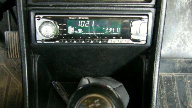

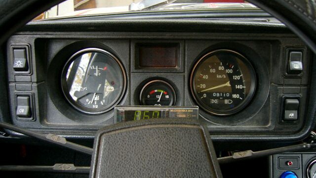

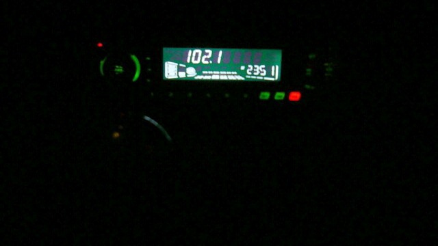

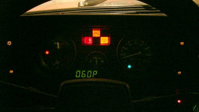

Штатные переключатели заменил на ГАЗовские с подсветкой, они немного не подходят по размеру, но переходник легко изготавливается из заглушек для семёрошной бороды. Выключатель отопителя поменялся местами с выключателем обогрева заднего стекла и перекочевал в блок управления воздухом и водой, на ГАЗзовский менять я его не стал — в продаже был ВАЗовский с подсветкой. Вместо выключателя заднего дворника поставил трёх-позиционную кнопку-качель (с фиксацией только посередине) для запирания/отпирания задних дверей.
Сам выключатель заднего дворника отправился в бороду, но уже в качестве кнопки без фиксации. Очень удобно — ткнул, два маха дворником и заднее стекло чистое и выключать ничего не надо. Вторая кнопка (с бензоколонкой) — электробензонасос, с которым пришлось расстаться запорожцу (он там для отопителя — адская конструкция, основная причина пожара в ушастых). Этот ЗАЗовский насос позволяет не накачивать бензин в карбюратор вручную, например после длительной стоянки или езде на газе. Делать это из салона, нажатием на кнопку, особенно приятно в мороз. Третья кнопка — вносит небольшое изменение в алгоритм работы экономайзера, выключая из его работы датчик (кнопку) положения педали газа. Получается, так сказать, принудительно включение экономайзера на оборотах более 1200, несмотря на то, что педаль газа нажата. Предотвращается подтекание бензина через канал холостого хода даже при открытой дроссельной заслонке, как следствие теоретически более экономичный расход топлива. Понимаю, что это всё ерунда и мизер, но сделал и включаю на трассе. Забавный эффект получается на холостом ходу, если вытянуть "подсос" ;) Что б не забывать воткнул два светодиода для контроля за работой экономайзера. Ну и четвёртая кнопка — обогрев пятой точки водителя. Неприятно было в мороз садиться в холодное кресло и греть его мягким местом.
Кнопки в бороду поставил УАЗовские (от Симбира) они тоже с подсветкой, переходники — всё теже заглушки от штатных кнопок. Вместо часов поставил указатель давления масла, для чего пришлось купить тройник и датчик от шестёрки. Еще две лампочки в бороде для контроля датчика заднего хода и уровня тормозной жидкости в бачке сцепления.
В панели приборов нашлась свободная лампочка (красная, не пристёгнут ремень) теперь она загорается вместе со стопаками, позволяет следить за датчиком и предохранителем стоп-огней. Паралельно лампочке ручного (стояночного если вам угодно) тормоза повесил пищалку, т.к. пару раз трогался на ручнике.
Через некоторое время, после покупки обнаружил, что неправильно работает одометр, показывает меньшее расстояние. Разобрал спидометр — сносилась шестерёнка и червяк. Нет худа без добра — давно хотел поставить шестёрочный с "суточным" пробегом, что и сделал. Удобно при езде на газе прикидывать остаток топлива. Заодно поставил электронный тахометр.

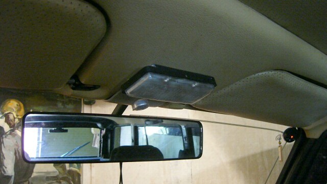

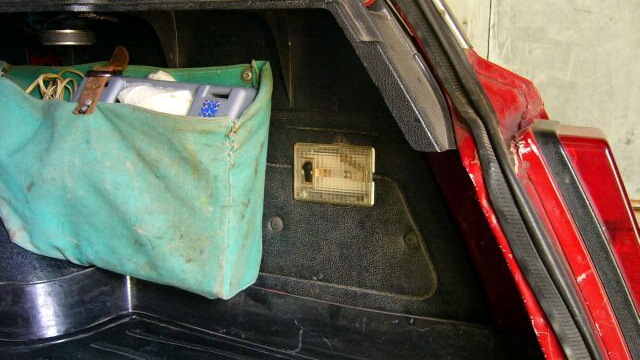

В салоне вечером было темно. Освещение прямо скажем — никакое. Повесил восьмёрочный плафон. В стоичные плафончики воткнул еще по одной лампе, в них отлично умещаются две лампы, надо лишь немного подрезать пластмассу ножом. Из багажника выкинул бачок заднего омывателя, вместо его горловины врезал плафон освещения (ГАЗ или УАЗ — не помню). Вместо штатного воткнул панорамное зеркало.

Классная четверка! А как ты сделал кнопки на панели прибров светятящиеся? о_О Насколько я знаю в продаже таких нет.
Спасибо. Надо будет пост что ли про эти кнопки сделать… Вобщем если в кратце — кнопки от волги (отдел "ГАЗ" в автомагазине), ещё такие на УАЗики сейчас устанавливают (в УАЗовском отделе они кстати дешевле раза в два). Эти кнопки в посадочные места немного не подходят, они меньше, но я взял заглушки (стоЯт вместо кнопок) из семёрочной бороды (эти заглушки продаются и отдельно) и врезал в них эти кнопки. Получился своеобразный переходник. В саму же бороду, в те же заглушки, тоже врезал светючие кнопки, но уже немного другие, квадратные.
