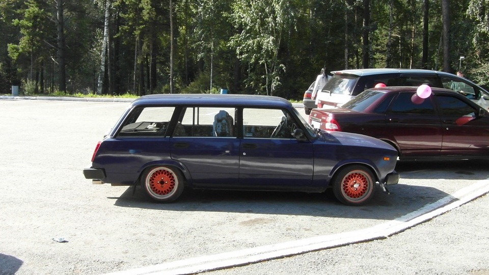

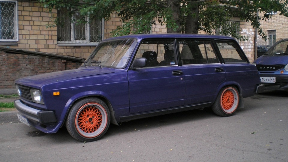

Привет всем! Решился все таки выложить сюда свой аппаратец. Машинке уже 13 год пошел, те 1998 г.в., но до сих пор она поживает в отличном состоянии! Была куплена с рук в начале 2002 г. На данный момент пробег приближается к 170 т.км.
Двигатель
2103, 1500 куб.,
установлен инжектор Я7.2+
выпуск. коллектор с вых 51, далее рез + глуш Stinger
гбц: 34х31+коллектора, отполированые клопы+уменьшена ширина фаски
р/вал: зима 21213, катаюсь сейчас на нем
лето Э2+разрезная шестерня
Кузов
решетка без шильдика
бачок омывателя Нива 5л
бескаркасные дворники
виброшумка передних дверей и багажника
зеркала политех
евроручки
Подвеска
перед: полиуретан, стокпружины -2, Sachs Supertouring газ
зад: рычаги сэви спорт, пружины Орел -2.5, домики 08 на амортах, Sachs Supertouring газ
панара регулируемая
Тормоза
сток, гтц и вут 08
колодки Ferodo Green
Оптика
перед: блэкстайл, галоген Philips H4 X-treme Power
зад: сток.
Салон
07 торпеда
седла от ино
тонировка содрана
Музыка
есть
Колеса
раньше борбеты R16, резя перед 195/45 бриджи, сзади 195/50 йоко. Сейчас 7J R15 Et+12 резя Бриджи Потенза 165/50 перед, 165/55 зад
зима х**** амтел шипованная50/50 на 13 кастрюлях раньше
сейчас 14" штампы сноумакс липа 175/65
