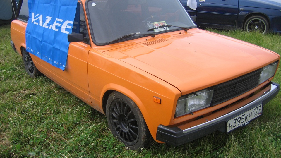

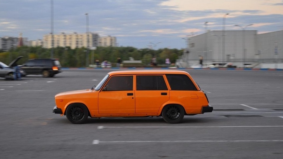

ПОДВЕСКА:
Передняя подвеска
Рычаги STINGER
амортизаторы PLAZA SPORT(c укор.штоком на 30мм)
пружины ШНИВА — 2 витка
шаровые опоры ТРЕКЧЕМПИОН
Усиленный стабилизатор
Усиленная балка
полиуретан
ступицы на 08 подшипниках
Задняя подвеска
амортизаторыPLAZA SPORT(c укор.штокомна30мм)
пружины ШНИВА -2.75 витка
полиуретан
Усиленные штанги реактивные
задний стаб
тяга Уатта
РУЛЕВОЕ УПРАВЛЕНИЕ:
Рейка Тойота
ТОРМОЗНАЯ СИСТЕМА
1. вакуумный усилитель (ваз 2108 ТоргМаш SPORT)
2. переходник-кронштейн(для вакуумного усилителя ваз2108)
3. гтц(ваз 2108 с бачком, )
4. медные трубки (комплект)
ПЕРЕДНЯЯ ТОРМОЗНАЯ СИСТЕМА
1.тормозной диск(вент., перф., с проточкой LGR Extremе, 15диам.)
2.планшайба(2шт.)(под15диск)
3.торм.цил.ваз-2108
4.скоба (удлиненная под суппорт ваз 2112)LGR
5.колодки(комплект)(теплостойкие с увеличенной S для 15 дисков)LGR
6.шланг для торм. цил. ваз 2108
ЗАДНЯЯ ТОРМОЗНАЯ СИСТЕМА
комплект ЗДТ LUCAS
ДВИГАТЕЛЬ:
2130(1.8 )
БСЗ
карб солекс 73
тросиковый газ
радиатор ChevroletNiva
Vag бачок
двойной вентилятор
подушки двигателя НИВА
ТРАНСМИССИЯ:
сцепление VALIO
Кардан шрусовый

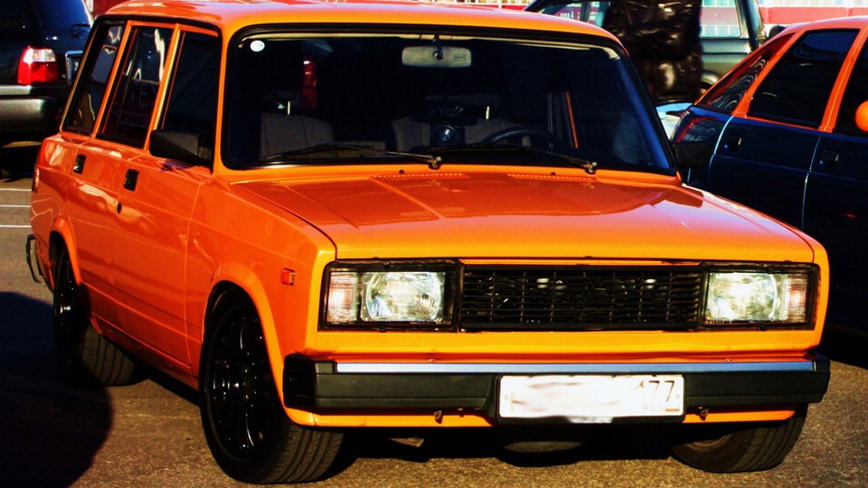

Охренительная четверка. Только я бы восстановил номер и покрасил планку сверху под решеткой в черный. Цена вопроса — рублей 300, а к внешнему виду +5
спасибо, полностью согласен
