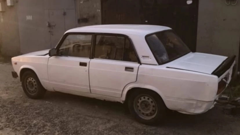

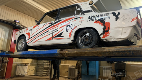

2013 году купил сразу две жиги, 5 и 6. На 5 был клином мотор, на 6 стоял 213-ый. Причем жиги купил у одного продавца во дворе. 5 купил за 5500, 6 купил за 7. Были времена таких цен))
С 2105 историй навидались с тех пор, ездил каждый день, потихоньку как и все дорабатывая.
Сначала в порядок всё привел, подвеску новую, всю перетряс. Диф заварил, сошки сварил, потом верхние рычаги переделал под нива шаровую со смещением. Не сразу конечно всё строилось, потихоньку.

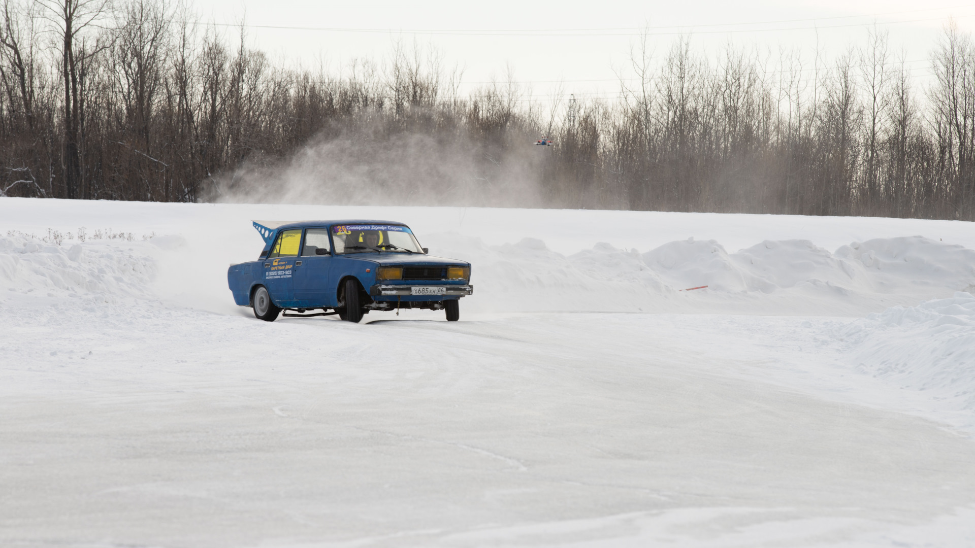

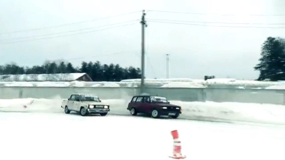

Каждый вечер были вылазки на мини площадку, точнее дорога с односторонним движением и с техничными поворотами.
Годы шли, уже поставил 16-ти клапанный 126-ой, пересобрал на безвтык, всё подкинул новое.
Продал на год ровно, вернул.

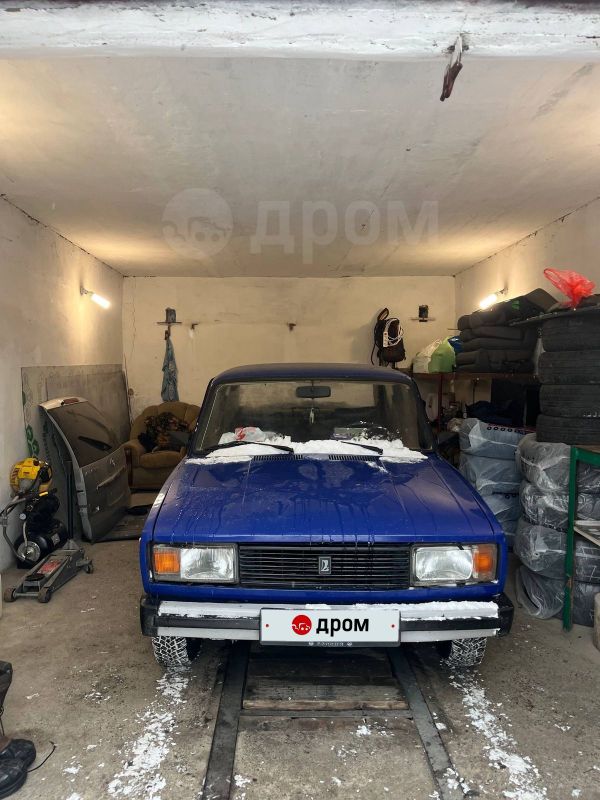

Всё восстановил, несколько раз красил. Сейчас в синем матовом цвете)

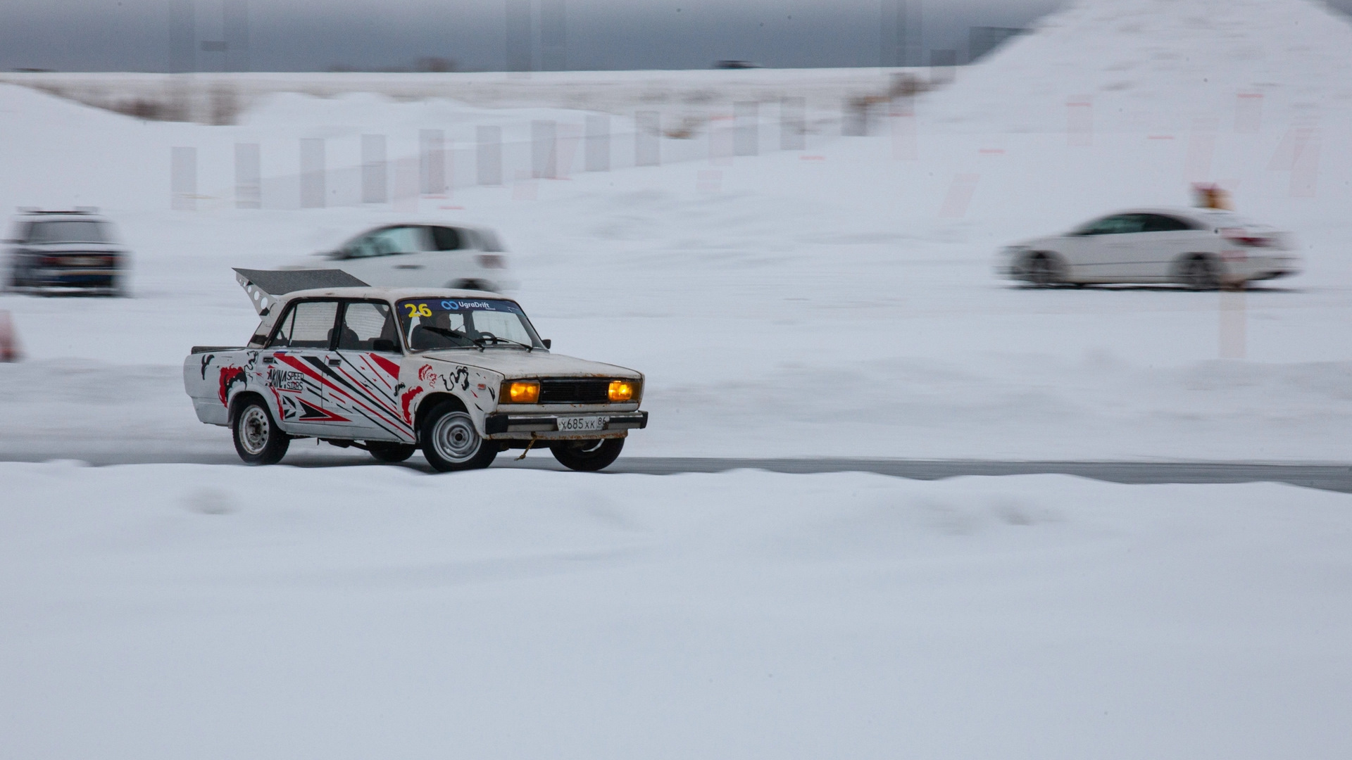

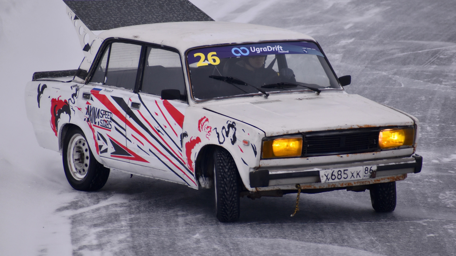

За всё время эксплуатации заменено:
Двигателей: 7
КПП: 5
Мостов(чулков): 3
Стартеров: 4
Генераторов: 2
Редукторов: 9
Полуосей: 1
Реактивных тяг: 5 комплектов
Рычагов: 1(комплект)
Шаровых: 6
Подшипников: 8
Амортизаторов: 5(пары)
Перед крылья: 2
Зад Крылья: 1
Порогов: 2 раза
Дверей: 1 раз
Перекрашен кузов: 5 раз
ДТП на дороге: 0
ДТП на льду: больше 20
Вложено денег за все время: более 500 т.р(где они?)
