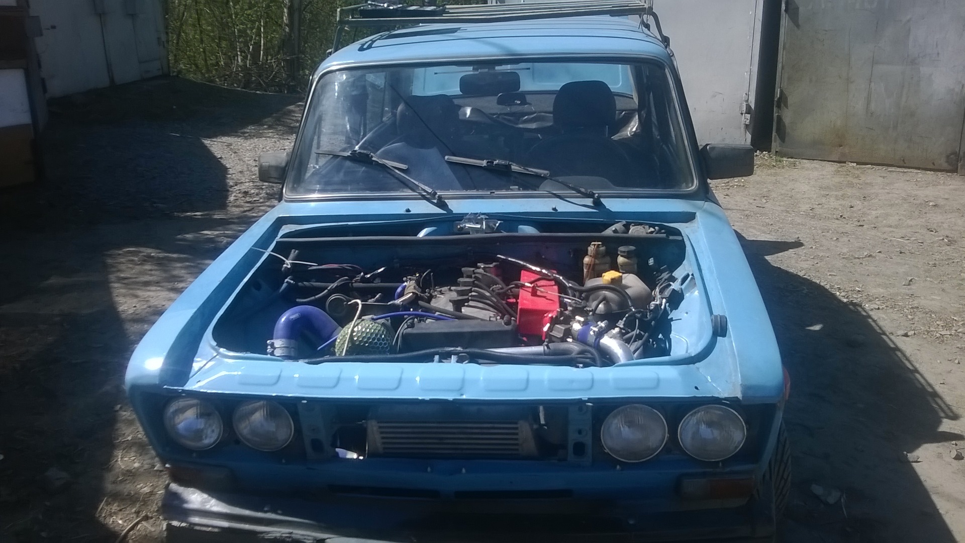

Обычная шесть голубого цвета с багажником на крыше и с табуном коней под капотом
— Сезон 2014

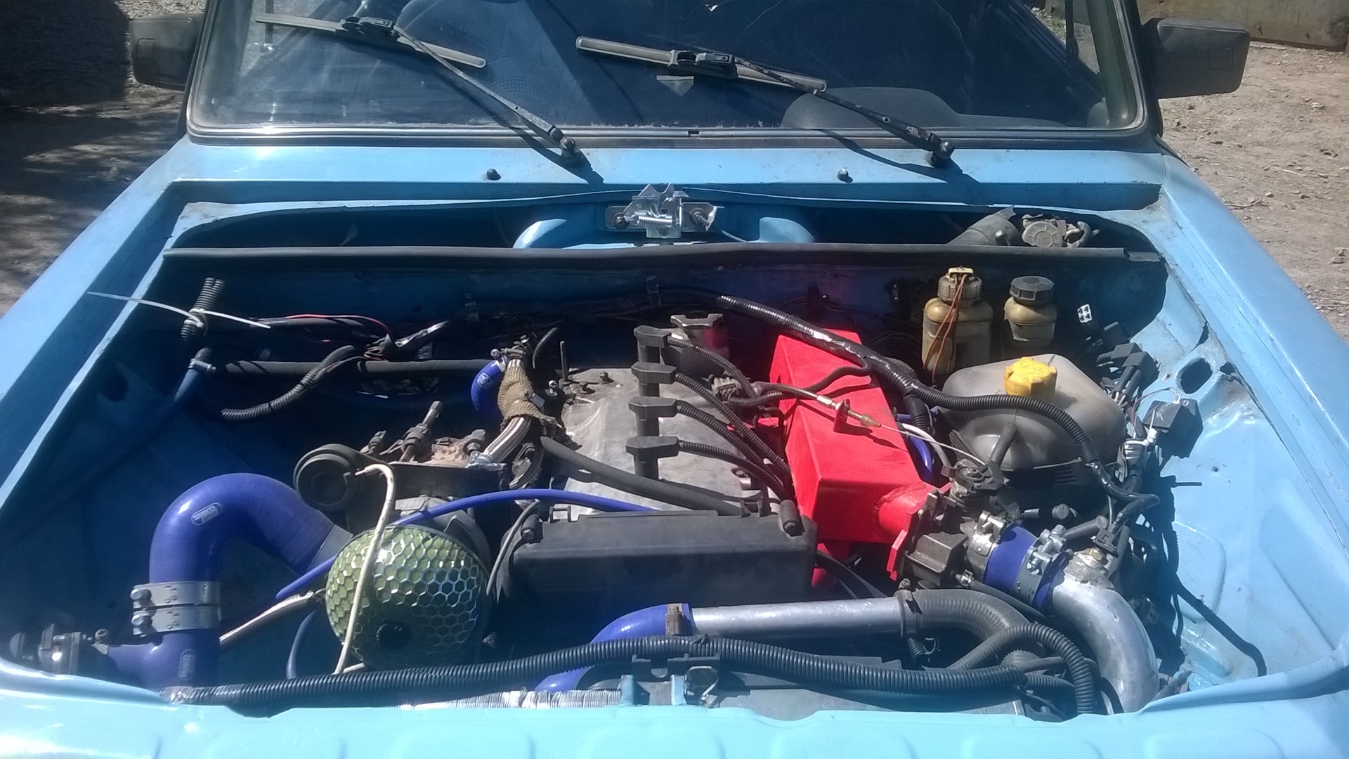

— ДВС 21124 1,6 16V СЖ 8
— Слега подзапилена гбц(совмещение каналов реса и гбц в 40мм)
— Поршни 21213 15 кубов
— Форсунки Bosch Ford Motorsport 440сс
— Впускной коллектор Stinger 3.3 литра
— Пайп 2 дюйма + интеркулер 400/300/50
— Турбо коллектор Stinger со смещением вперед.
— Турбина TD04L
— Выхлоп хандмэйд + банка хандмэйд
— Маслокулер trust 7 рядов
— Январь 5.1+MPX4250AP+ДТВ FAE
— Датчики Boost Greddy Multi
Oil Temp Greddy Multi
