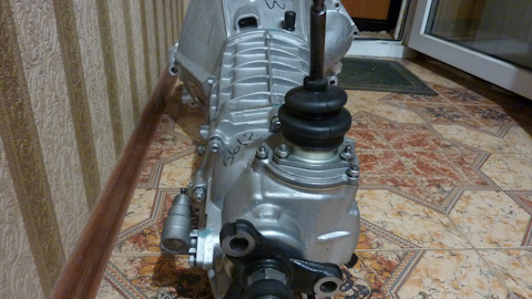

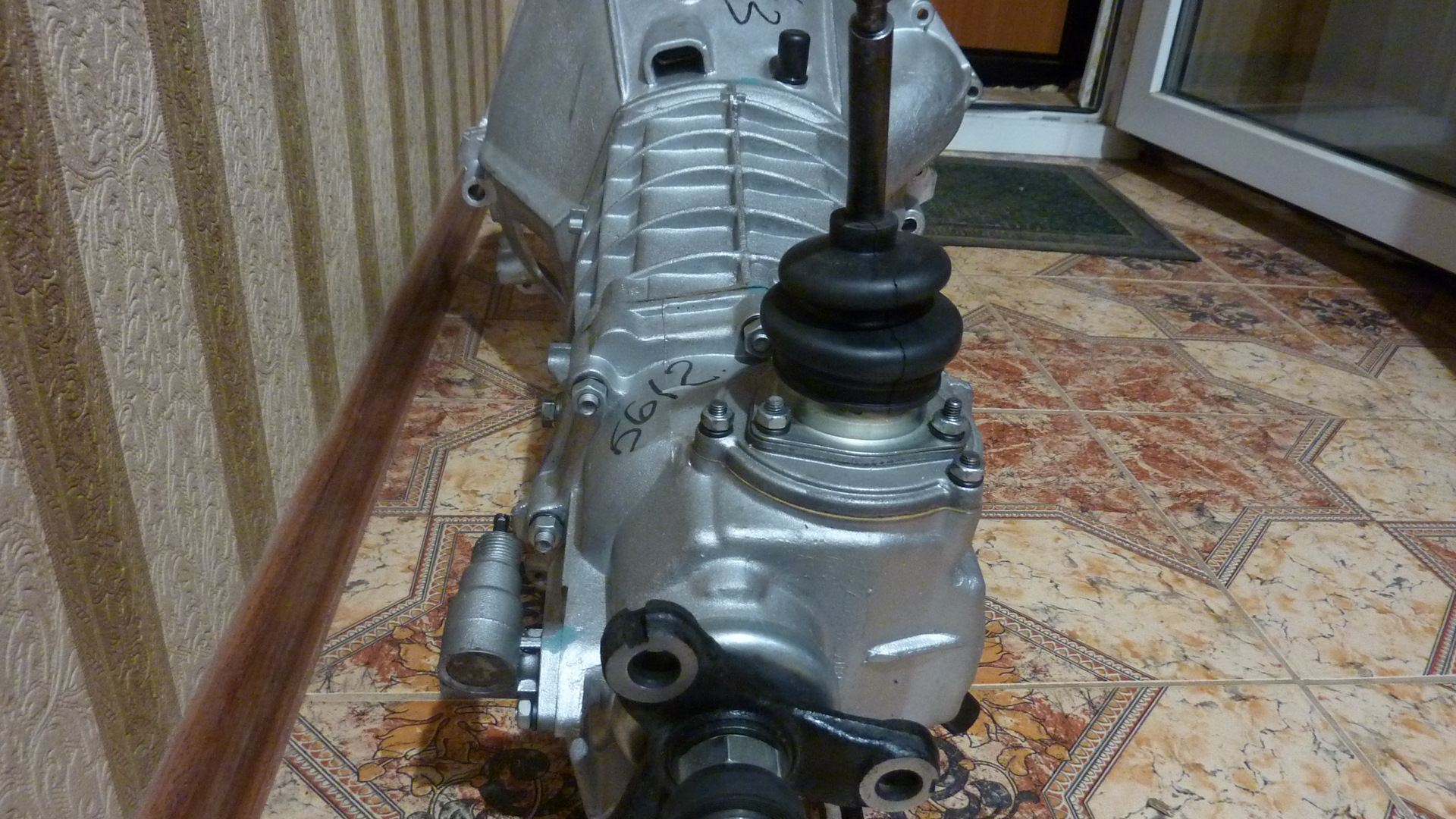

Поставил 5-ступенчатую коробку передач, ряд R1. Сцепление Шеви-Нива.

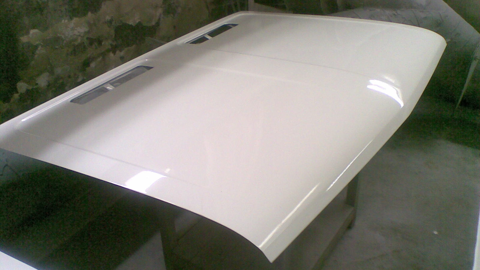

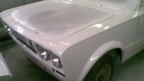

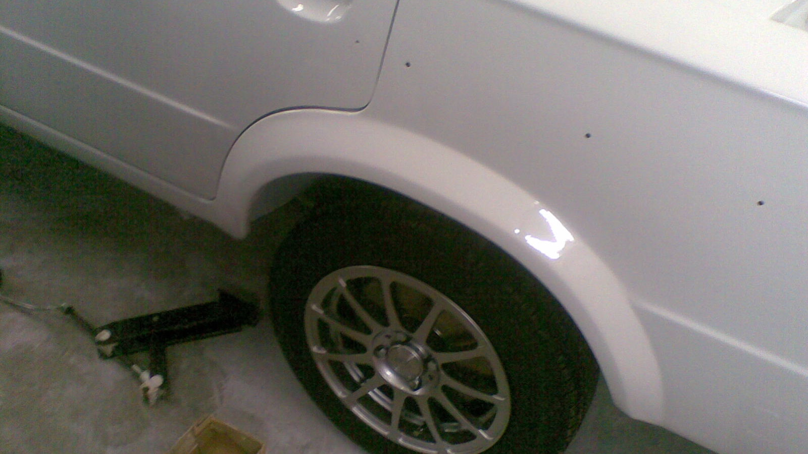

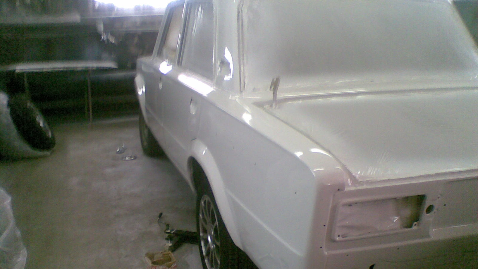

Были заменены все 4 крыла, крышки капота и багажника, лобовое стекло, заднее стекло, отрихтована крыша, приварены арки от VW-Golf 2. Машина была полностью покрашена и, наконец, сделан антикор внутри и снаружи.

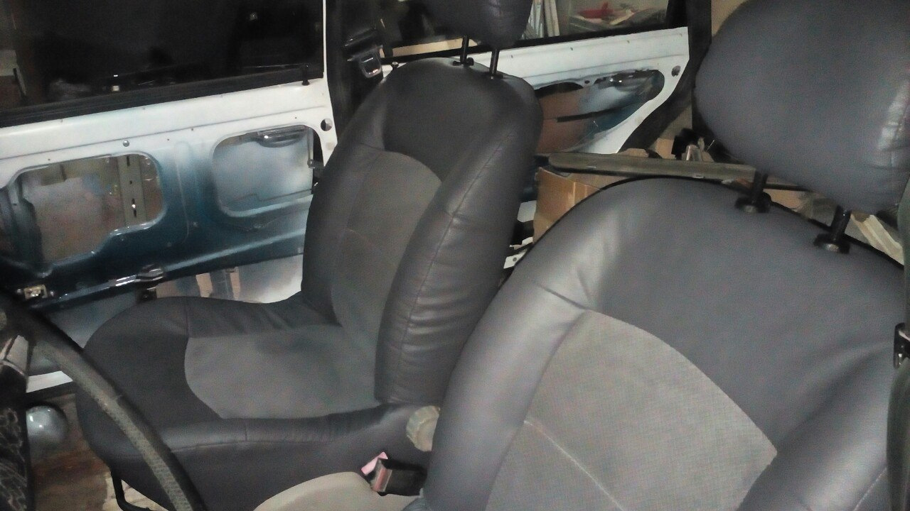

Приварены усиленные лонжероны на всю длину кузова. Передние сиденья от Рено-клиа. Также была заказана обшивка сидений с встроенным подогревом. Заднее оригинальное, новое.

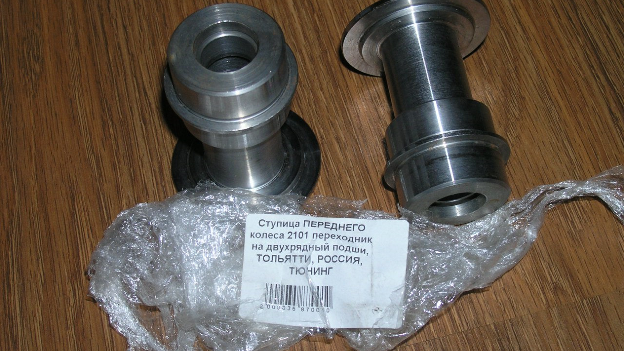

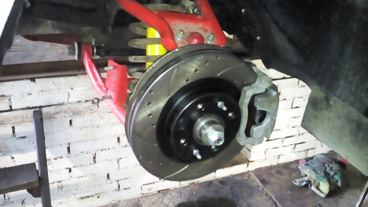

Тормоза 14'' от ВАЗ-2112. Кованные диски Slik.

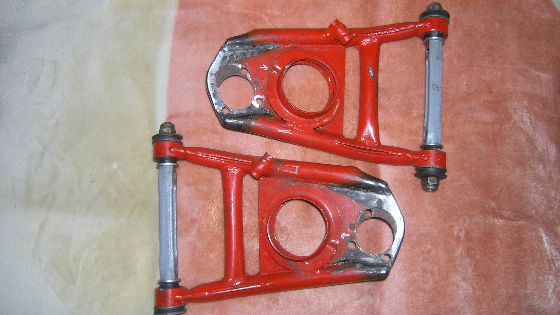

Рычаги Stinger, переваренные под кастор 7 градусов (15 было слишком много, машина на скорости более 110 слишком резко реагировала на руль).

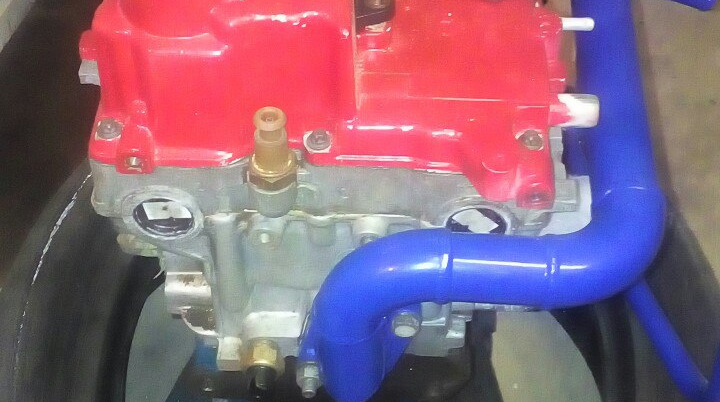

Сейчас поставил движок 21126 от Приоры, выхлоп 51. Радиатор Luzar. Поменял вакуумный усилитель тормозов на Торгмашевский и главный тормозной цилиндр.

Спасибо!)) Первое впечатление, когда только поставил движок, было — непривычно, что рабочий диапазон сместился к верхним оборотам. На классическом был типичный диапазон для езды по городу 1000 — 2500, причем иногда по ошибке трогался со второй, с пробуксовкой. То сейчас 2000 — 4000. Меньше 2000 лучше вообще не ездить, зато выше 3000 начинается веселье, тащит в любую горку даже на 5-й передаче. На редукторе 4,1 было ощущение, "как на карусели" при разгоне, аж голова кружилась. Сейчас стоит 3,9 с самоблоком. Честно говоря, немного скучаю по тяге на низких оборотах. Очень нравится, как в Форде или 8-клапанной гранте тащит практически с 0.
