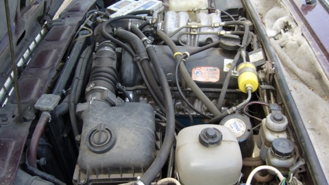

Машинка покупалась в 2006 году новой и покупалась собственно говоря для перевозки ж*пы из пункта А в пункт Б, лишь бы перевезла. Двигатель инжекторный 21067, 1,6 л., 78 л.с., евро 2.

установлено ГБО Lovato с 50-ти литровым балоном в багажнике над мостом.

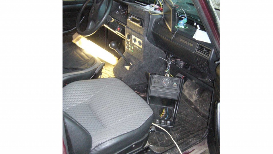

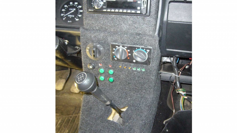

сделана и установлена панель под магнитолу на месте центральных воздуховодов и регуляторов печки;
установлена магнитола Prology MCE-525U;
установлен акустический подиум для задних 6"х9" динамиков, в силу того что большие магниты упираясь в газовый балон, не позволяли установить их;
установлена акустика Mistery.
За третий год:
магнитола заменена на DVD проигрыватель Prology DVD-525UR;
установлен 8" или 9" телевизор Prology, точно не помню какой;
сделана и установлена торпеда (борода) от панели магнитолы и вниз к ручнику, на ней установлен фордовский головной переключатель света и все разрозненные кнопки были подключены на него, так же установлены кнопки омывателя фар, подогрева зеркал, блок управления печкой от 2110 со всеми датчиками и редукторами (ох наустал пока всё это установил);

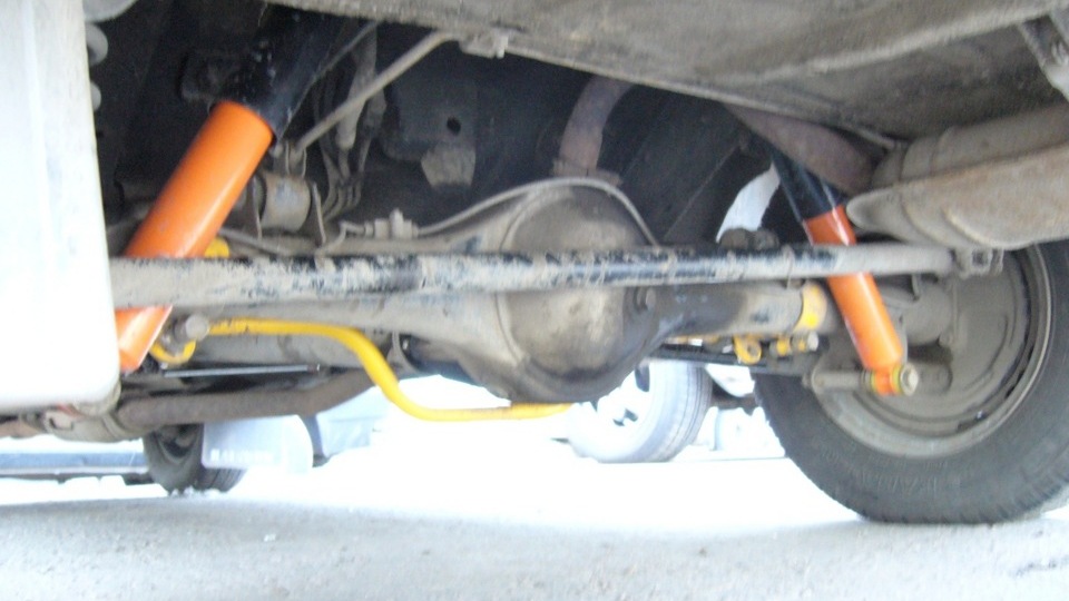

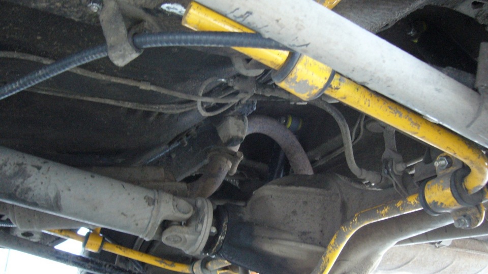

заменены аммортизаторы перёд/зад на газовые Plaza, задние при этом на 2-х сторонние;
заменены пружины перёд/зад на пружины с переменным шагом, задние усиленные от 2104;
установлен задний стабилизатор поперечной устойчивости;
все резинки подвески, включая сайлент-блоки, заменены на полиуретан;

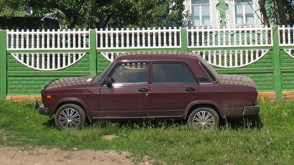

установлены новые катки K&K "Алмаз" R 14 с резиной Yokohama C-Drive 185/65 (резина в плане езды и торможения очумительная, но надо обязательно прогреть, если температура ниже +10, то она сама не своя, ну и мягкая очень);
установлены дверные ручки типа под евро), чёрные лаковые, под зеркала и литьё и другие чёрные элементы экстерьера;
