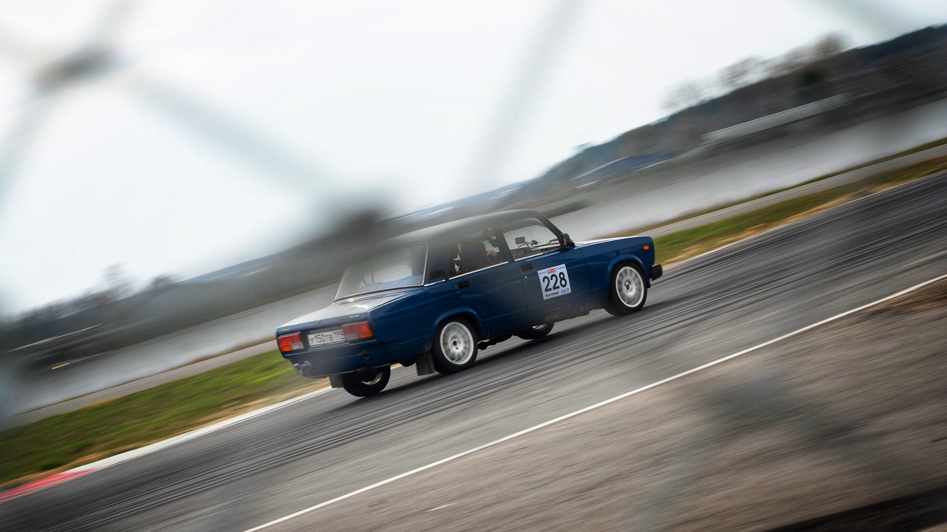

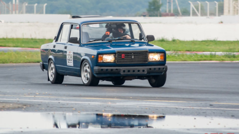

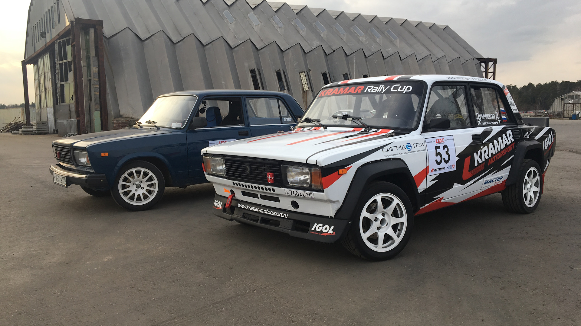

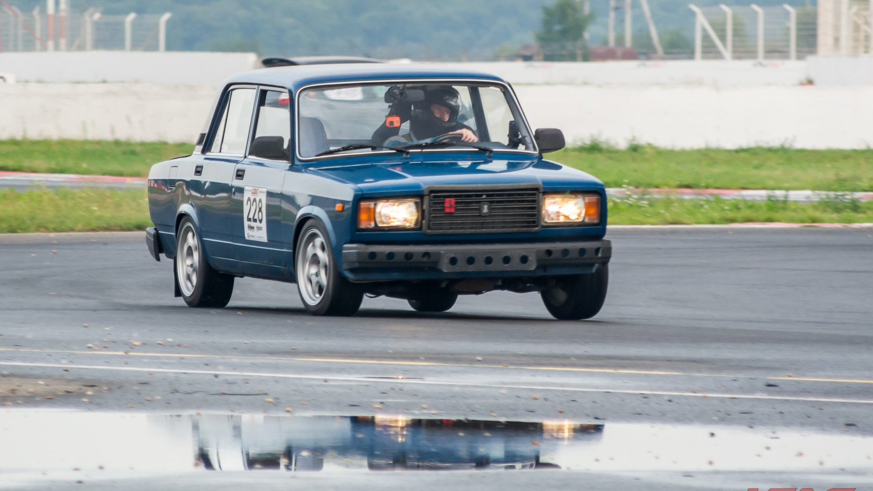

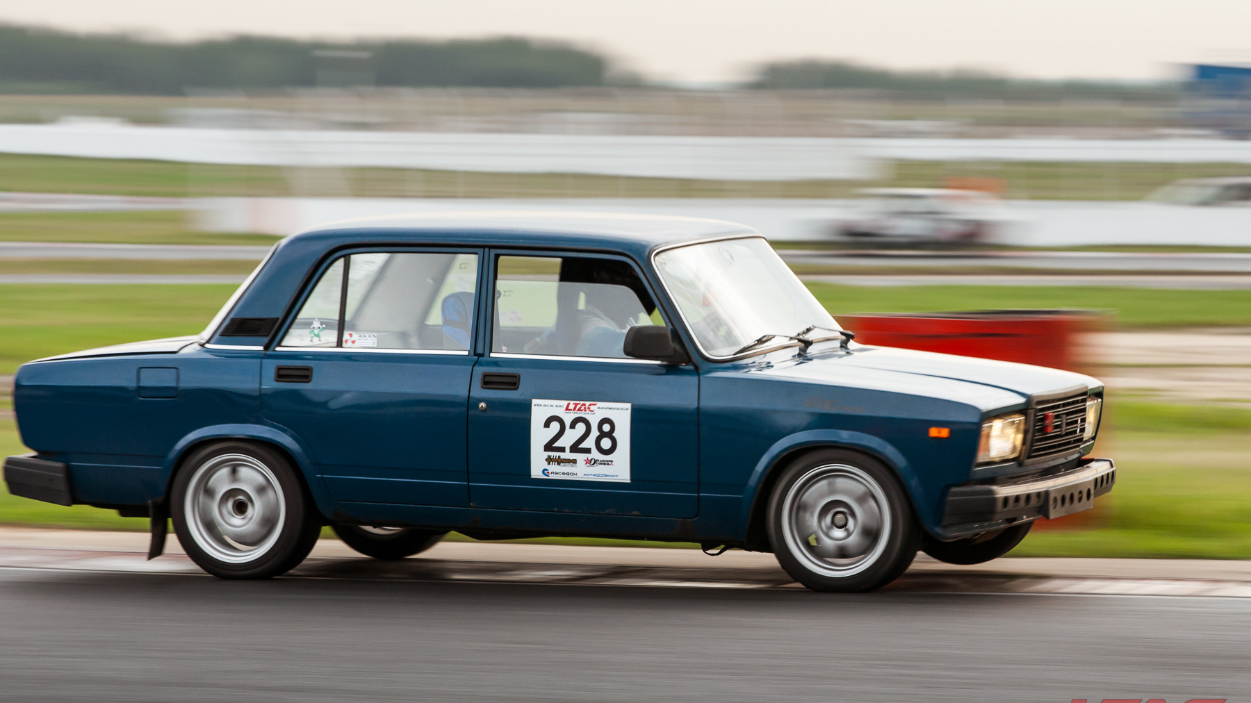

Собственно машина покупалась не под стиль и не под постройку корча, но для чего то среднего. Задача у нее доставлять удовольствие и зимой и летом своему хозяину и иногда его тех летнему сыну. Еще прошлой зимой прокатил нас хороший знакомый на своем Турбо Лансере (speedracerAlex привет) и сын был под впечатлением всю оставшуюся зиму и постоянно спрашивал "Папа, когда поедем на прогулку?"))). Хочется сделать подходящий для разных дисциплин авто с понятной рулежкой, отзывчивостью на газ, безопасным и так далее. В качестве заготовки был найден ВАЗ 21074 2009 (инжектор) года с подбитой "жопой", но с пробегом всего 29000! А так же не вишневого цвета, от которого уже тошнить стало в процессе выбора, а СИНЕ-ЗЕЛЕНЫЙ.
Вообщем по машине решено сделать так:
— сразу делаем кузовщину, чтобы лук был что надо))
— амортизаторы в круг от Питерской Плазы (делались под заказ и уже приехали) — сделано, но под кольцо надо жестче
— тяги
— рычаги (пока не определился с фирмой, сильно большую колею не хочу и смену моста тоже не планирую) — стоят Стингер черные, но под кольцо надо меньше кастор и юольше развал. На этих рычагах максимально выходит 9,5 кастор и 1,5 развал.
— уже куплена дисковая блокировка — установлено
— пружины — укороченный сток (минус виток) — установлено
— главная пара 4.44 (уже куплена) — установлено
— замена салейнтблоков и шаровых — установлено Лемфердер
— верхняя распорка на морду
— сиденье от WRX — установлено
— спорт ремни (пока не знаю нужно ли) — едет Шрот из Владика
— перенос рычага КПП — не актуально, с другой сидухой стало удобнее
— купить R14 Хаку 8
— усилить редуктор рулевого — поке не установил
— опустить колонку руля + новый руль — сделано
Пока как то так. Наверняка что то будет меняться и дополняться, но думаю на эту зиму конфиг более чем достаточный, чтобы понять куда двигаться дальше и надо ли оно мне)))

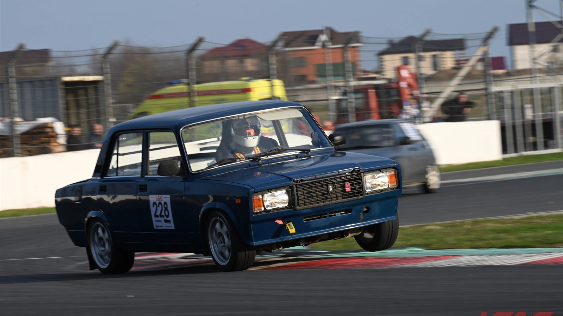

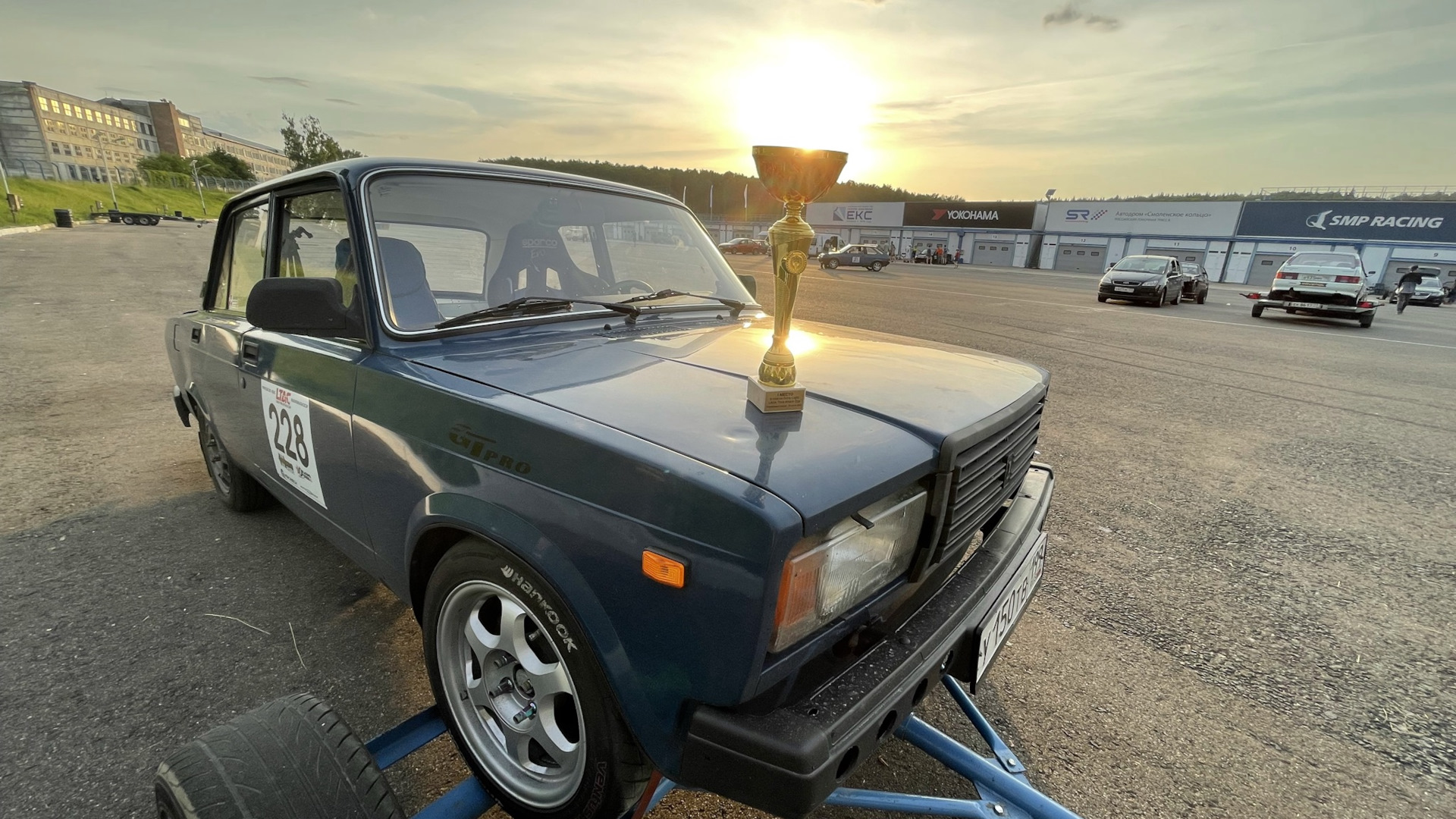

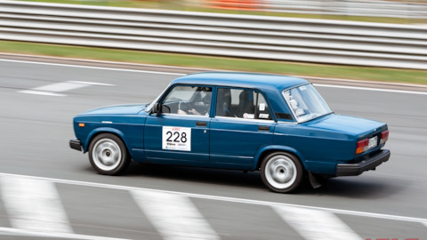

Вписался в Лада Тайм Атак, вот так мы едем:
Автодром Мячково (Sprint Cut) — 1:13,741
АТРОН Рязань — 1:02,991
Нижний Новгород — этап 22 июня
Смоленское кольцо — этап 10 августа

Вид збст, не мятая не уваленная. Какая причина на 4,44 ?
чтобы хоть как то ехала. Иногда нужно длинее, иногда короче. Так что 4,44 оптимальна. Единственно на трассе 4000 оборотов это 115 км/ч
