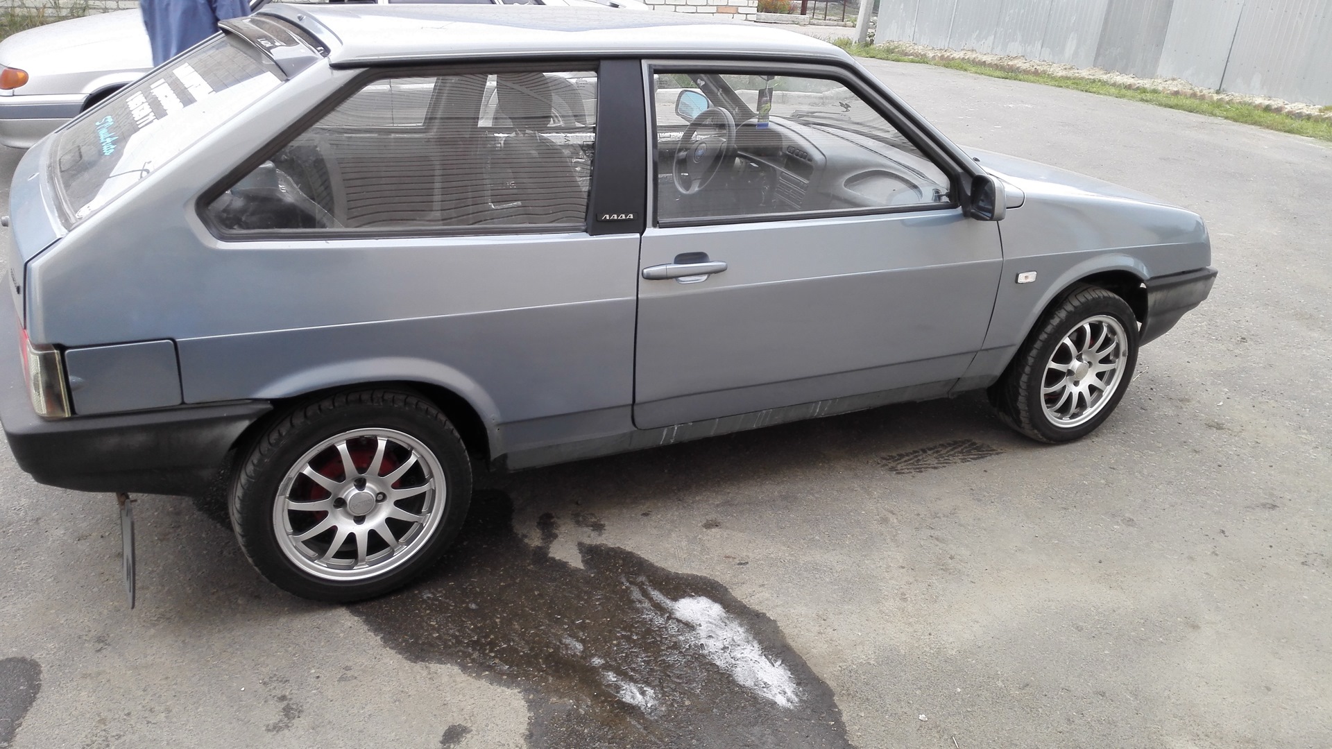

Добрый день дорогие друзья:-) в этот виликий для нашей страны день 9мая, сидя на работе решил выложить свой новый автомобиль:-) :-) :-) Прошлая восьмера была продана знакомому, но т.к потребность в рабочей лошадке не пропадает, решил поискать инжекторную восьмеру:-) :-) :-) 2 года назад я продал ее в соседнюю деревню откуда она уехала в Иссинский район, затем в Шемышейский, затем вернулась в Пензу ну а там то я ее и приметил:-) :-) :-)
Авто за эти два года по кузовщине изрядно ушатали:-(по ходовочке и двигу достаточно бодрая:-) Загадывать не люблю но машинку планирую восстановить до оригинального состояния и сделать авто для повседнева:-) :-) :-) т.к приходится возить и жесть для ремонта машин, и лако-красочные материалы(которые иногда от неплотно закрытой крышки разливаются:-) :-) :-)

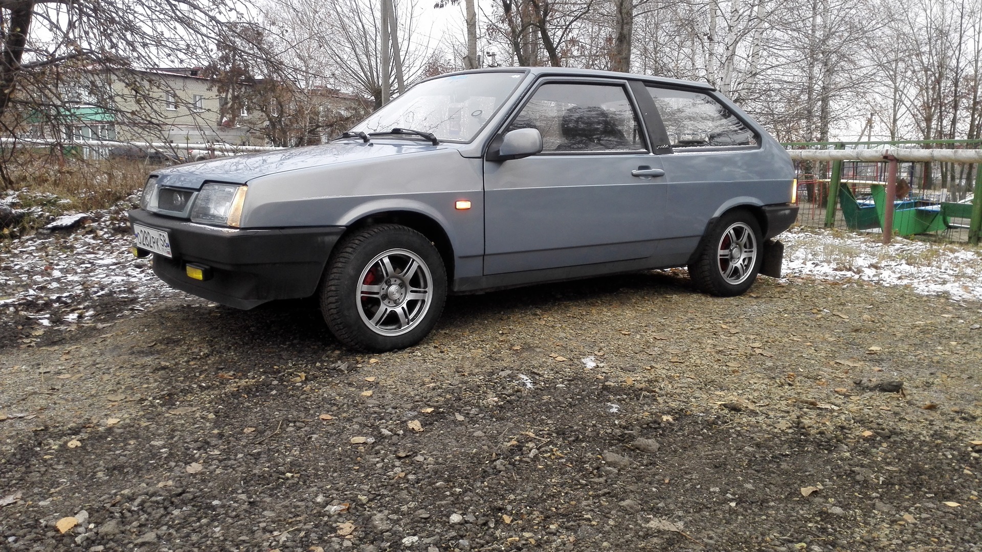

Что имеем на сегодняшний день->>>>>
->Полностью переварен кузов с заменой капота, переднего крыла, порогов, соеденителей и прочей мелочёвки.
->Полный перекрас кузова (красил краской мобихел)
->Полная шви кузова( материалами от компании шумофф)
->Полный антикор кузова
-Днище и арки растстоп
-Скрытые полости тектил мл
->Подвеска
-Передняя сс20 шоссе +опорники сс20 -30 мм
-Задняя арт рейсинг -30мм
-Новые шаровые -Белмаг
-Новые рулевые -росавтоспорт
->Тормоза
-Полная капиталка тормозной системы
-Передние вентелируемые тормозные диски алнас 14е с перфорацией и насечкой
-Тормозные накладки nippon
-Вакум и гтц нивские-бачек под тормозуху выносной
-Новые цилиндрики
-Новые шланги
-Тормозная жидкость Castrol
->КПП
-18 ряд
-ГП 4.3
-Блокировка
-Сцепление вис priora
-Маховик 108й лёгкий
-Жижа в коробке ликви моли
->Двс
Пока околосток
-Выпуск Stinger -субарусаунд +резонатор без банки+глушитель ваз 2114 хэнд мейд
