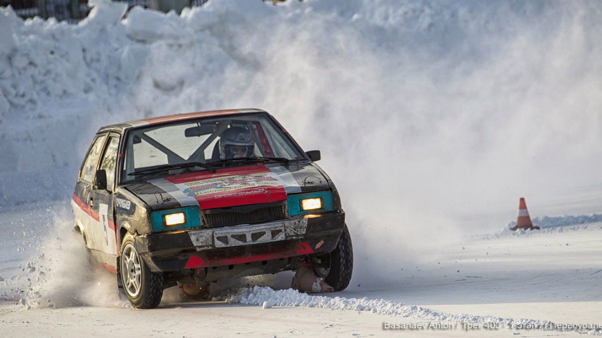

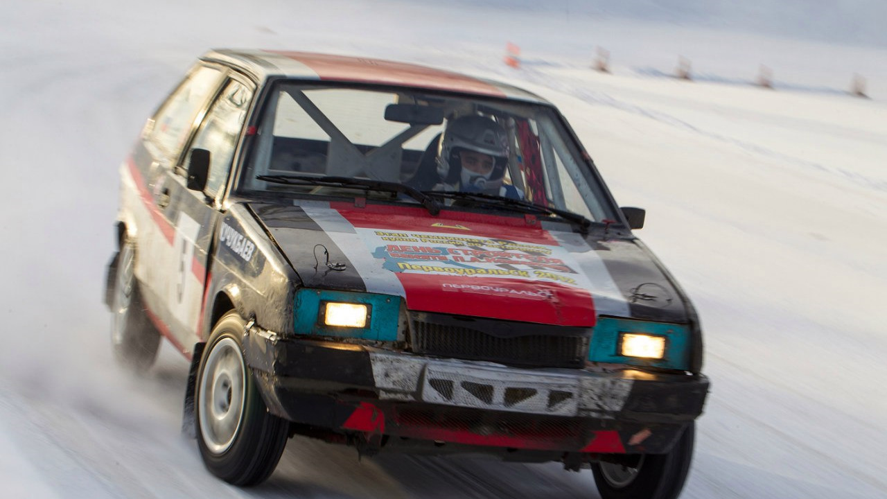

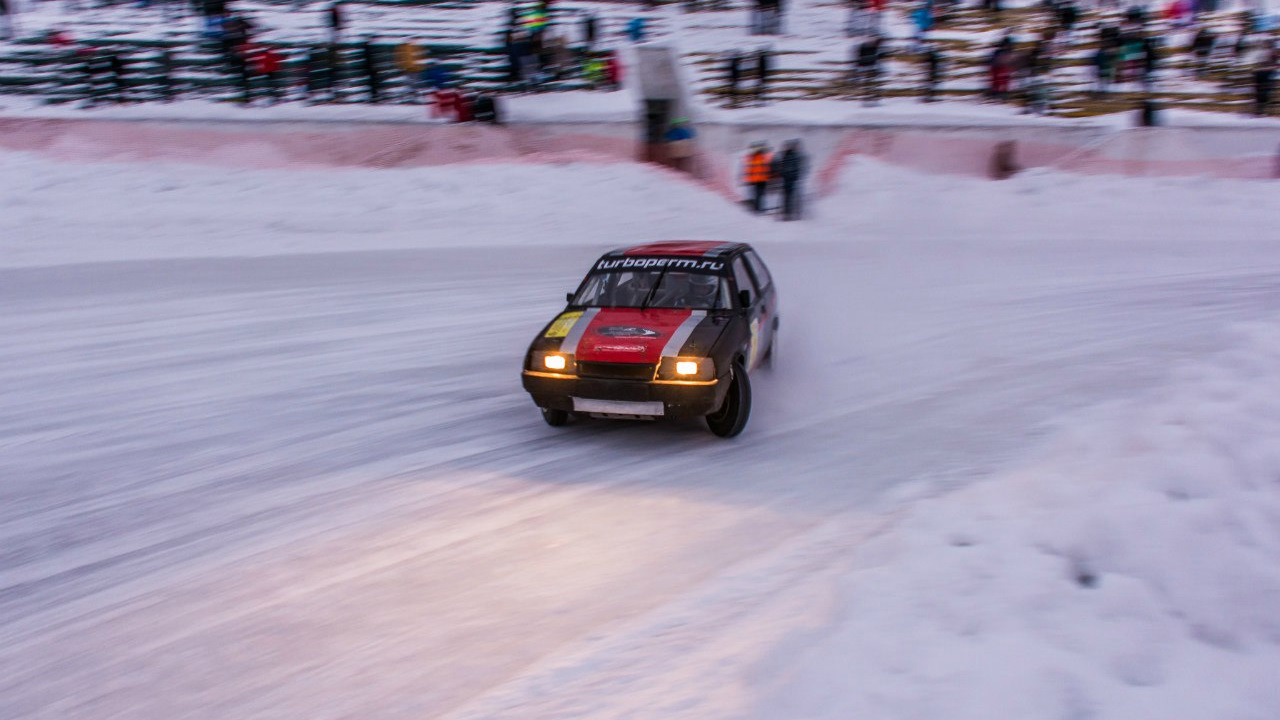

2108 купленный специально для контактных гонок "Трек-400".
Построен по требованиям "д2н":
Двигатель
— карбюратор
— объем двигателя 1.5 литра
— эбу январь
— настройка Виноградов Виталий (Пермь)
— бензин 100-102
Подвеска
— треугольный рычаги на ШС
— амортизаторы стандартные мягкие, пружины технорессор
КПП
— 7 ряд
— блокировка дисковая неизвестного производителя
— усиленные привода
Салон
— вварной каркас безопасности
— стекла поликарбонат
— ковш, ремни, руль
