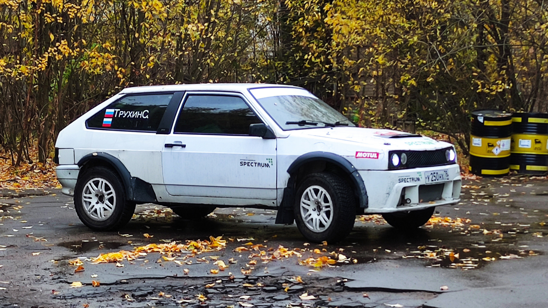

Подготовка 1600Н
2 собственника в ПТС. учет СПб.
ТПСА
ВАЗ 21083 1996 1,6л
Каркас Энергия. (Андрей Антипов) усиленные стаканы.
Двигатель:
1600см3, 145 л.с. Настройка TDG racing. 98 бензин.
ГБЦ портированная. Большие облегченные клапаны. Распредвал полнобазный Lotus. 10.9мм момент с 4500об/мин. отсечка на 8000. КВ балансировали вместе со шкивами, маховиком и корзиной. Контр. осмотр 2020.
Передняя опора перенесена с ТВ на лонжерон.
Ресивер Торгмаш, с дудками.
Выносной радиатор масла ДВС. (Mocal)
Электрика:
Двухконтурная. Дополнительным ключом отключается все что не касается мотора.
Сенсоры на давление масла, топлива, температуру масла. Два независимых (дублирующих) топливных насоса внутри бака.
АКБ в салоне.
КП: 7 ряд, главная пара 4.5. Кулиса на домиком, тяга напрямую к КП через моторный щит. Собрана в 2020г. Пробег 2 тестов. Дисковая блокировка с преднатягом. Пробег — 1 гонка, и 5-6 тестов.
Все трубки и провода проложены в центре машины по салону. Днище пустое.
Защиты:
Двигателя 5мм. с ребрами.
Топливного бака 7мм.
Кресла марки "кресла". Старые жуть. Отодвинуты максимально назад для развесовки.
Подвеска:
Рычаги кастом. Расширенные. Колея +100мм к стандарту. (общий габарит 1850)
Задняя балка с проставками. Усиленная. С диагональными распорками из рулевых.
Амортизаторы: Spectrum suspension. длинноходные. Линейная характеристика. Бачки с клапанами Proflex. Перед на шлангах, зад piggyback. Последняя настройка 2020 год, на Парголово кросс.Быстрое сжатие Приземляется как в перину. Медленное — на загруз. Зимняя настройка.
Передние 46мм поршень. Ход 210мм Задние 50мм поршень. Ход 240мм. Передние пружины 25кг Spectrum.
Задние 20кг прогрессивные H&R.
Передние опоры на ШС. В рычагах ШС. Задние аморты на ШС.
Тормоза:
Перед 14" Зад дисковые 13". Вертикальный гидроручник. Регулятор Willwood.
Ремни OMP 6 точек.
Руль с выносом.
Комплект зимних колес Black Rocket 50. (4.5мм) 14" на штамп. дисках — 6 штук.
Комплект гравийных Pirelli Scorpion 15" на алюм. дисках — 4 штуки.
Комплект гравийных Michelin 14" на алюм. дисках — 4 штуки.
Комплект перекаточных 14" — 4 штуки.
Ящик с запчастями. (рычаги, гранаты, Аморты Синицын с пружинами, синхры и шестерни к 7ряду.)
290000р
Санкт-Петербург, м Выборгская.
+79111787422
