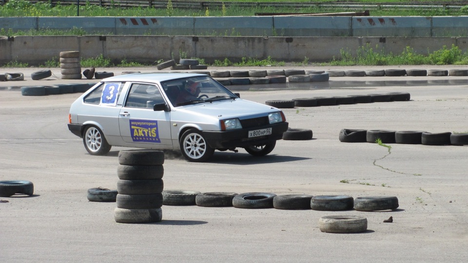

После покупки машины, она получила новый гос номер 800 .А как я начил заниматься гонками, наверно как и многие с нельнальных гонок .И первые мои старты проходили в местах проведения заводов.Уже тогда она ехала не плохо .Что удивила меня сразу так это запах даже выхлопа и после первых побед пошли слухи за машину да и по сей день они и идут .
2006г.Шло время и данный вид спорта меня все больше и больше затягивал .И пошли небольшие дороботки машины был приобретен вал ММ 54, были не удачные выступление на ечуп в г.уфа
После чего было решено прикупить, более серьезней вал по тем временам ММ 62, коробка 18 ряд пара 4.3 выхлоп 4-2-1- был также куплен новый впуск карб солекс спорт 24*26, также много работ было и по подвеске и еще куча мелочей, в итоге в Стрелитамаке на ечуп показал время 2006 г. если я не ошибаюсь. 17.6 с

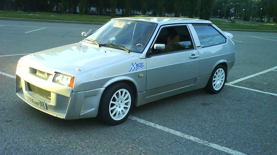

Следущим этапом был стайлинг, не люблю когда в машине много чего то лишнего, поэтому выбор пал на милер пилот и решили с братишкой делать 2 близняшки (8ки).
И начилось становление клуба нашего, гонки, этапы за этапом
Сейчас уже после многих км пробега, а если быть точнее это 160 тыс . в жестких режимах, было решено собирать полностью, что то новое .И это новое многих интересует, ходят слухи многие из которых чистая болтовня, думаю если успеем доделать все к сезону 2009 г.попытаюсь показать результат для клуба, еще для одного человека, ну и конечно же для себя .

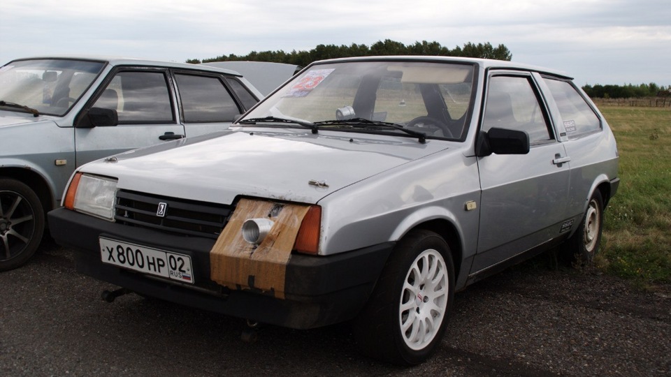

Впуск
4 мото карбюратора Микуни 4 шт ( про-во япония)
34 дифузор, самодельная рампа самотеком, троса самодельные (КиМ Мотор г.Уфа)

Как ты синхронизируешь 4 карба?))) У меня два стоят я замаялась)
один раз как сделал мне человек кто в теме и все
Что с глазиком?))
она на ресивере .поэтому холодный впуск на гонках именно
