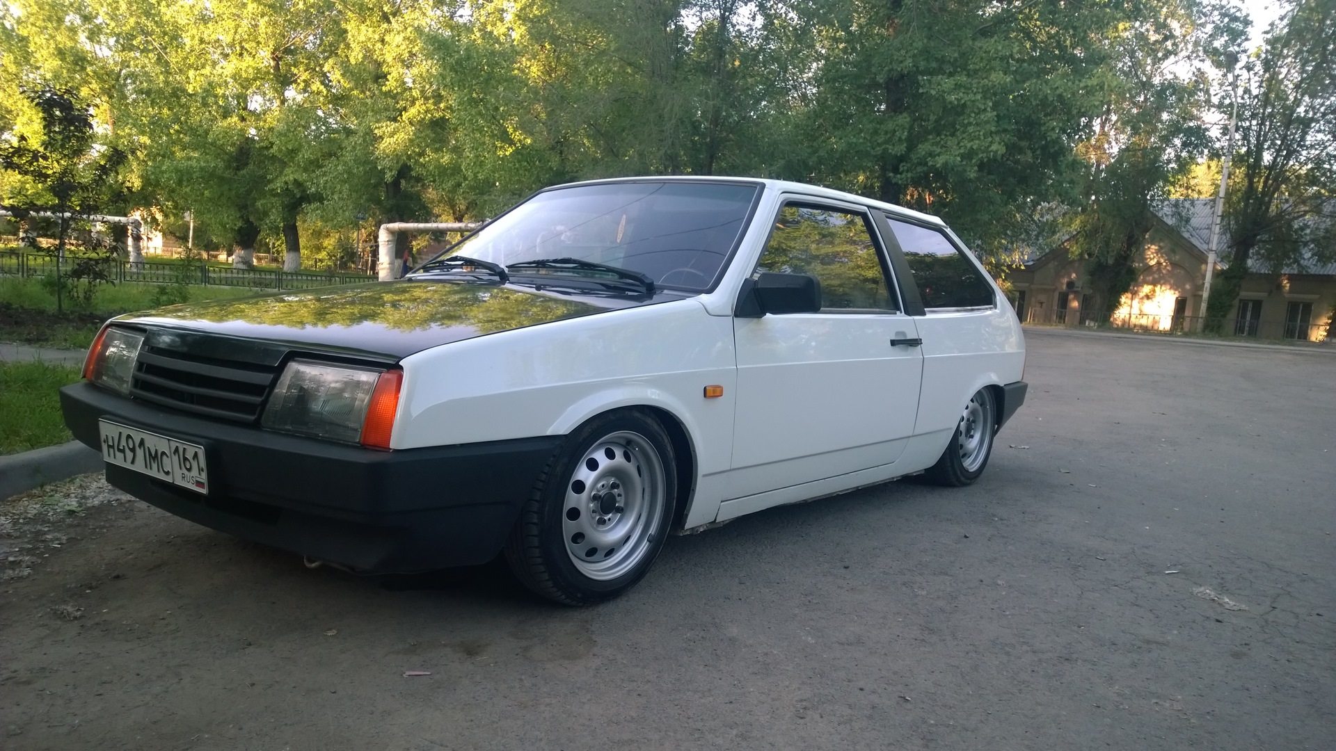

ВАЗ 21083

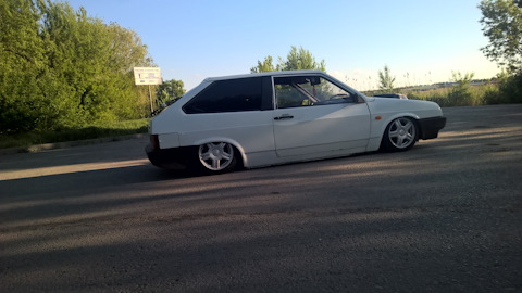

Двигатель стандарт карбовый 1.5, небольшие доработки в виде маховика ваз 2110, и распредвала 2110. Паук 4-2-1, стингер резонатор без банки.
Пневма 4х контурная на рубенах, компрессор механический, ресивер балон под гбо.
По доработкам: выпилены оба лонжерона + тонкий привод, поднят двигатель, установлена оригинальная защита из двух частей для поддона и коробки, защита бензобака, смещение балки, дроплейты.
Резина зима Maxis 155/65 R14
лето Nankang 155/55 R14
Музыка саб 15", моноблок кикс 1900, фронт минимальный пара рупоров и пара x6, генератор Eldix 135a

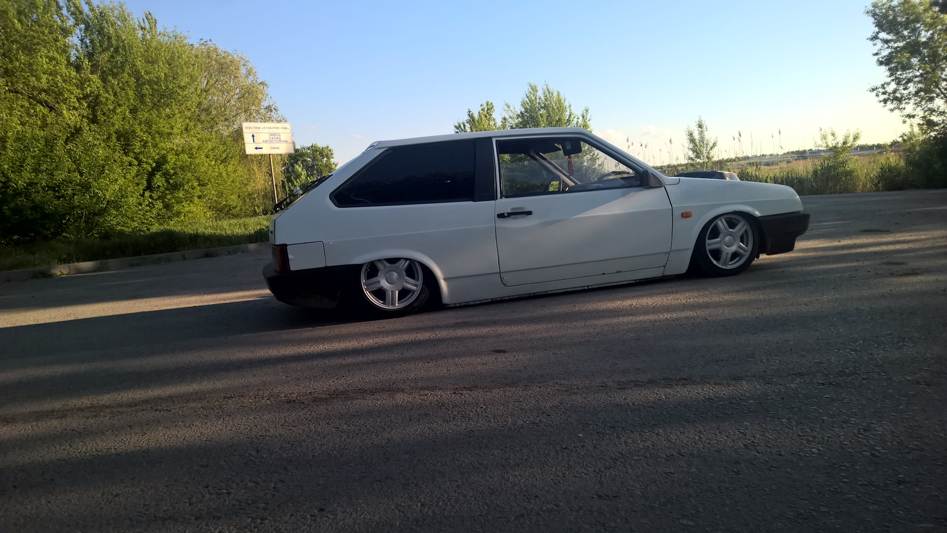

Есть маленький вопрос: зачем был поднят двигатель?)
доработки, вообще делалось изначально чтоб меньше переживать за поддон и коробку, на данный момент чтоб ниже ложилась машина. Сейчас уже на пневме машина, все никак до бж не доберусь
