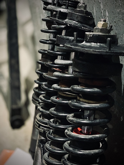

Ребилд 2019 (Ходовая)
ЭУР Приора, Рычаги Техномастер, стойки перепак koni с 6ю регулировками жесткости. Все остальное — ревизия.

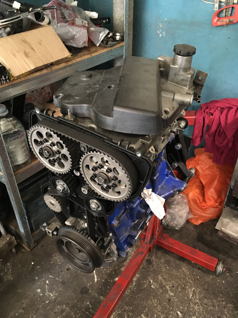

Ребилд 2019 (Двигатель)
Сборка двовального мотора 1.6 Низ облегчённый 21124, голова Приора с портингом, прокладка Приора, степень 10.5, валы Нуждин 9.83/290, впуск Procar, дроссель 56мм с дудкой, выпуск Приора 4-2-1 на Ф51…

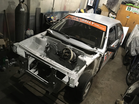

Ребилд 2019 (Кузовня)
Выравнивание правого лонжерона, усиление всей морды, проварка швов.

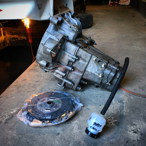

Подготовка к ралли XADO DRC 2017. Ремонт КПП.
Но хоть движение и очень медленное, но данная запись о очень серьезном шаге, потребовавшем и денег и времени. Речь идет о КПП, так как крайнюю гонку я ехал скорее на доезд чем на результат — причины…

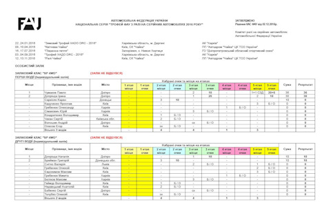

Результат Трофея FAU по ралли 2016 г.
Вот и закончился сезон 2016 в любительской серии ралли Трофей ФАУ. 3-е место по итогам года. Огромное спасибо всем кто помогал и вкладывался! Штурману SonicE36 за то что вместе со мной прошел этот се…
