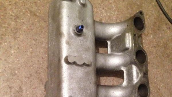

Впуск
-Подогнан коллектор
-Карбюратор 21073 ТАЙГА (пиленый 24,5/26,5

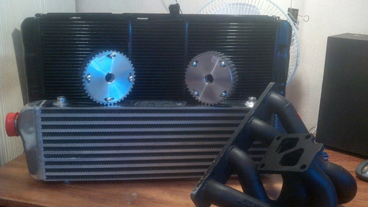

Мотор. STAGE 2. ТУРБО.(Инфа будет по окочанию)

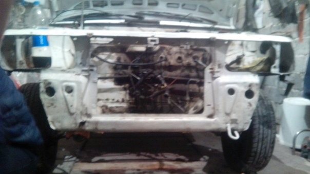

По сколько в етом сезоне мне явно не везло с машиной и на последок мне приехали в зад крыло и мое терпение лопнуло то планируется
-Перекас, поварка, замена всех навесных деталей кузова кроме капота.
-Евроторпеда
-Еврокарты
-Електроусилитель руля
-Проводка под капотом замена на новую
