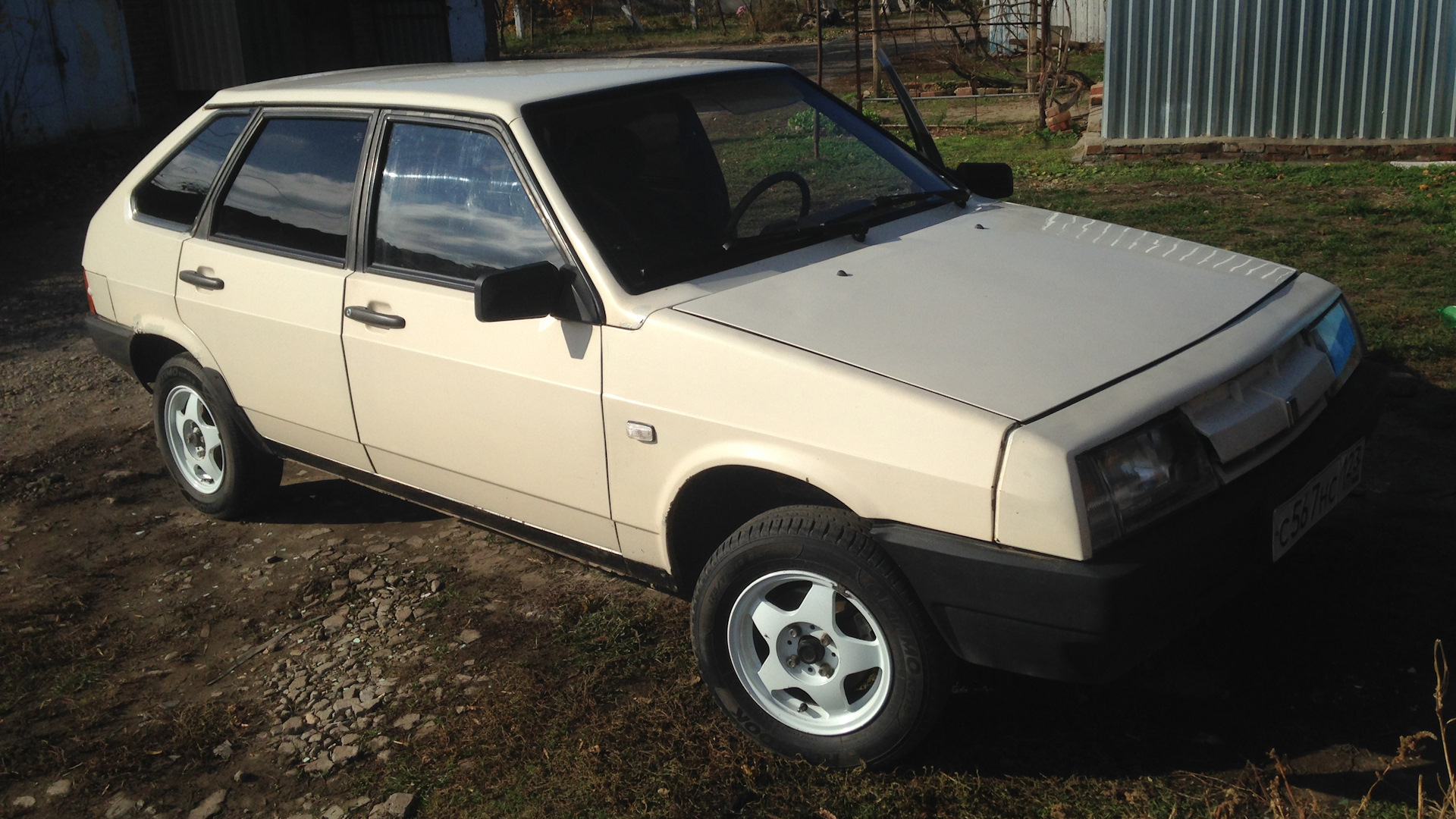

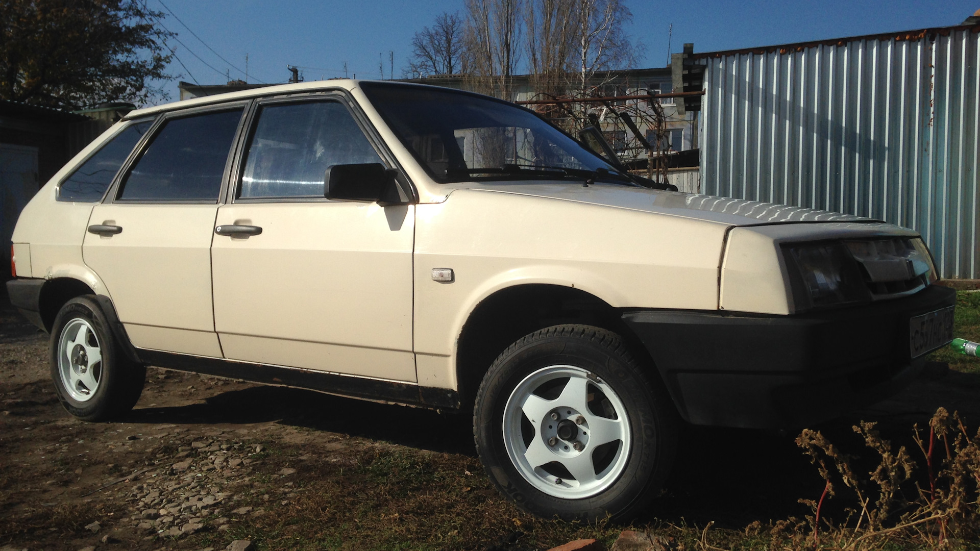

Даже не знаю, как обьяснить появление данного авто у меня. Если по короче, мня уже давно, посещали мысли приобрести 2-ой авто в семью. Так как интегра не может справляться, со всеми задачами повседневного сельского автомобиля кубаноида))). Было решено приобрести, что то недорогое, надёжное, и ремонтопригодное на «коленке»))). Как ни странно под эти критерии, больше всего подходят наши ТАЗики(ИМХО). По случаю, подвернулся данный экземпляр 2109 made in USSR 1988 года выпуска. При его детальном осмотре, удивило количество наличия деталей сделанных реально ещё в СССР. Даже коммутатор, до сих пор стоит транзисторный ))). Конечно же, я прекрасно понимал, что покупаю и что, в дальнейшем при эксплуатации, мне прийдётся поменять многое, если не всё))). Но в целом состояние авто было достойным, поэтому решил дать шанс ведёрку ещё послужить. Авто всего пару месяцев в моих руках, но уже успел кое что поменять(обслужил скажем так)).
И так, что имеем и что сделано:

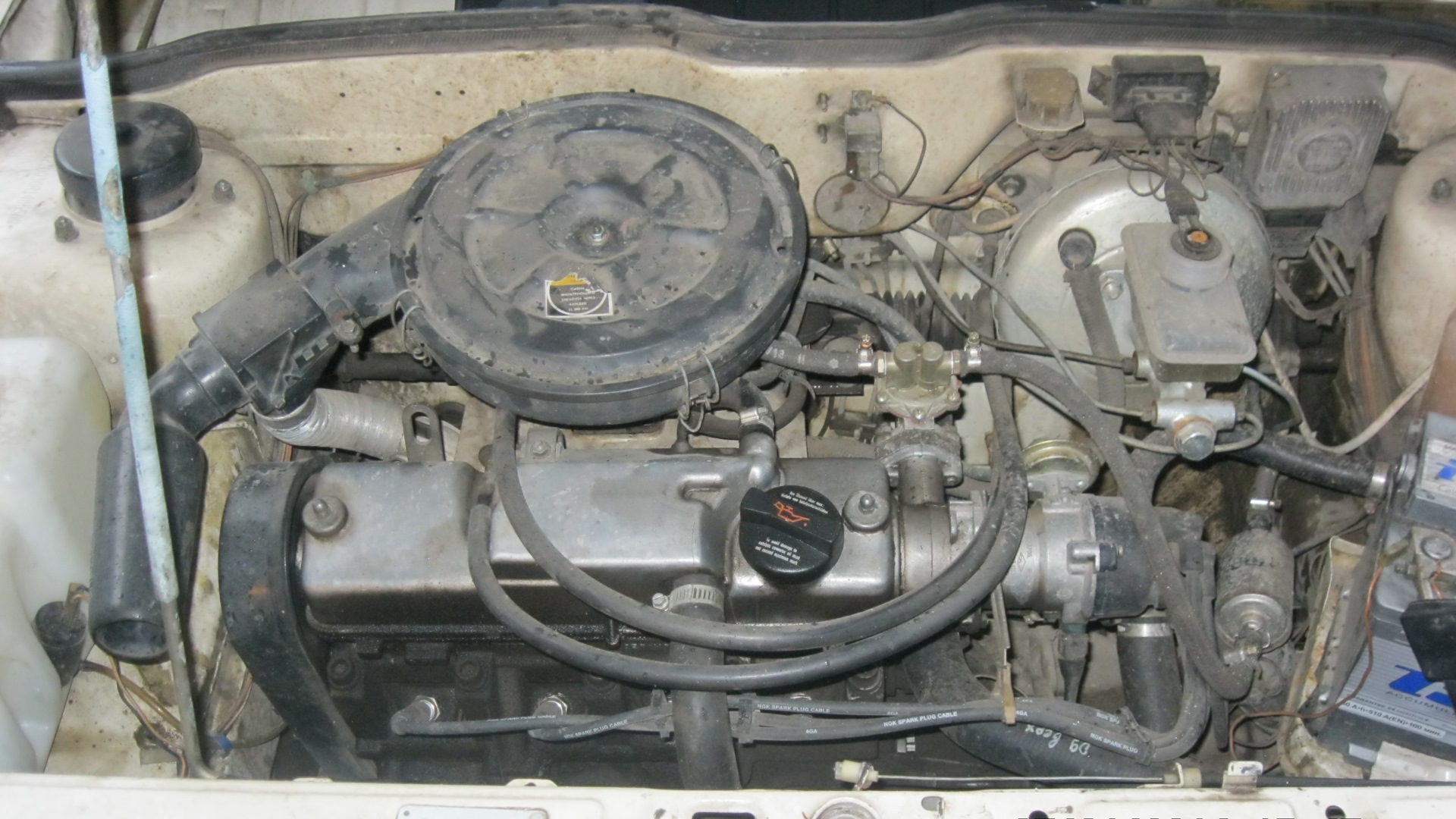

ДВС и КПП
Двигатель сток обьёмом 1300 кубиков 65л./с.(реальный пробег неизвестен)
— Перебранный и настроенный карбюратор LADA 21083-1107010(«СОЛЕКС»ДААЗ)
— Провода зажигания NGK RC-LD402
— Свечи зажигания DENSO W20EPR-ZU11
— Фильтр воздушный Mann C 2443/1
— Фильтр масляный Knecht (Mahle Filter)OC 384
— Топливный фильтр Knecht (Mahle Filter)KL 83 установлен на быстросьёмах
— Топливный насос Weber FP2108
— Усиленный ремкомплект грм Gates K015521XS
— Насос водяного охлаждения Gates WP0002
— Термостат Gates TH14687
— Сальники двигателя Corteco
— Новые все патрубки, хомуты, расширительный бачок и пробка
— Маховик LADA 2108-1005115
— Комплект сцепления Sachs 3000171105
— Коробка родная 5-ступка с маркировкой 00 – для предаточного числа 4,1
— Калино-карданчик кулисы КПП
— Сальники приводов и первичного вала Corteco
— Привода перебраны: пыльники, хомуты, новая смазка ШРУС
ЭКСПЛУТАЦИОННЫЕ ЖИЖИ
— Масло моторное IDEMITSU EXTREME SM/CF 10W40 S-S TOURING
— Масло трансмиссионное Fuchs TITAN GEAR MP 80
— Охлаждающая жидкость Antifreeze NGN Red G12
ТОРМОЗА
Чесно говоря, пересев в из Хонды в «девятку» сразу понял, что тормозов в зубиле мягко говоря не хватает. Чуть перебрал и взбодрил данный механизм))
— Цилиндр тормозной главный ATE 24212008033
— Тросы ручника ATE 24372724032
— Вакуумный усилитель тормозов LADA 2108-3510009
— Суппорт тормозной передний левый LADA 2110-3501012
— Суппорт тормозной передний правый LADA 2110-3501013
— Диски тормозные передние вентилируемые Lucas/TRW DF4108
— Колодки тормозные передние Lucas/TRW GDB469M
— Шланги тормозные передние Lucas/TRW PHB229
— Шланги тормозные задние Lucas/TRW PHA261
— Барабаны тормозные чугун Lucas/TRW DB4307
— Колодки тормозные задние Lucas/TRW GS8210
— Тормозные цилиндры рабочие Lucas/TRW BWF150
— Комплекты монтажные тормозных колодок задних Lucas/TRW SFK163
ПОДВЕСКА
— Растяжка стаканов и усилитель рейки ТЕХНО-МАСТЕР
— Рулевая рейка QvartZ( косозубый вал с усиленной втулкой )
— Рулевые наконечники TRW JTE231, JTE232
— Шаровые опоры TRW JBJ156
— Опоры стоек MONROE MK191
— Амортизаторы KYB Excel-G
— Пружины KYB K-flex RA5644, RA1901
— Пыльники аммортизаторов KYB
— Все сайлентблоки заменены на полеуретан "ТОЧКА ОПОРЫ"
— Подшипники передних ступиц SKF VKBA 3786
— Подшипники задних ступиц FAG 713691100
КОЛЁСА
Зима:
— Заводские штампы LADA 2115 13"
— Резина Bridgestone blizzak REVO GZ 175/70R13
Лето:
— ВСМПО 13"
— Резина HANKOOK Optimo K424 175/70R13
КУЗОВ

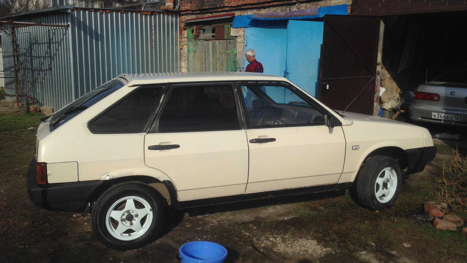

Присутствуют и очаги коррозии и рихтованные покрашенные детали, но в целом очень даже ничего. Просто я сомневаюсь, что 26-ти летнее зубило, может быть целее.
— Евро ручки
— Новые уплотнители и водосьёмы боковых окон
— Новые уплотнитель и газовые упоры 5-ой двери(крышка багажника)
— Новое лобовое БОР и его уплотнитель
— Новые стёкла на фары и белые повторители поворотов спереди
— Комплект ламп PHILIPS H4 60/55W X-treme Vision +100% 12342XVS2
ИНТЕРЬЕР

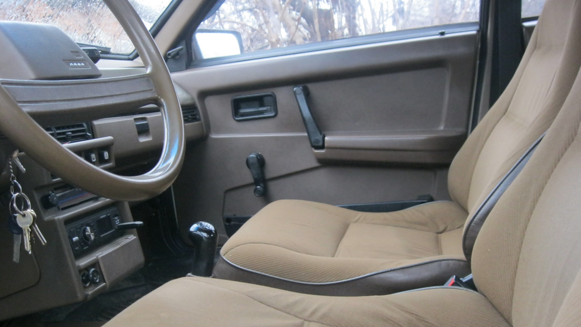

А вот салон, уже наверное реальный эксклюзив. Полностью оригинальный рыжий, кроме новых ковриков.
В общем, как то так пока. Все изменения с авто, буду стараться заносить в БЖ, что бы сам не забыл, да и может просто, кто то что то, для себя полезное почерпнет.
