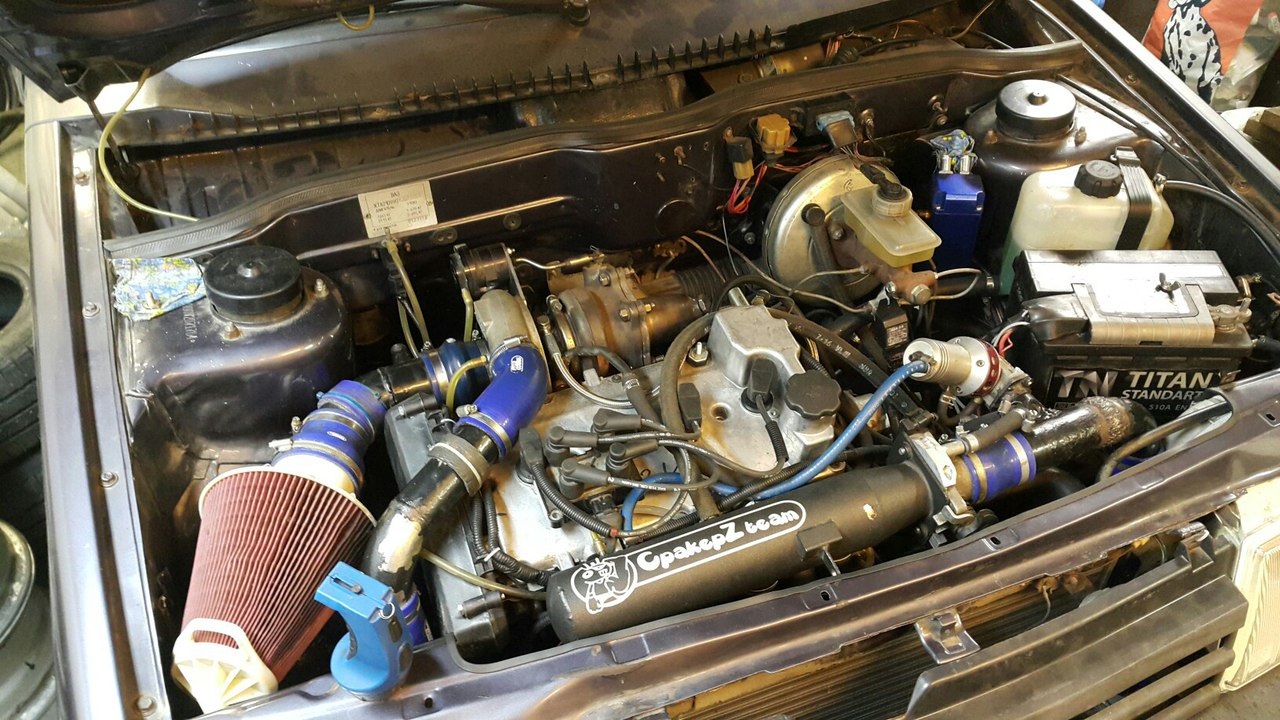

Последний спек.
Мотор
Низ: 193 блок пересверленный под болты m12, колено 75,6, шатуны СТИ H образные 133,32, поршни с сиськой СТИ 16 кубов, степень 8.2, противоотливной поддон, расточка от оси кв.
Верх: гбц 21126, лёгкий портинг, валики, шестерни разрезные.
Вхлоп: Рессивер 2.3 литра, 51 пайпинг, кулёк 700*180*65
Блоу Apexi twin chamber
Выхлоп на 63 трубе + bosal
Турбина Kinugawa 05-16 сингл.
Маслопомойка китай
Форсунки бош 117 — 550 кубов с переходниками под тазоразъем
Насос walbro 255л/ч, рампа старого образца с обработкой.
Маслокулер Matilda MOTORsport.
Мозг Я. 5.1-41, дад, дтв, искра + настройка Feisar

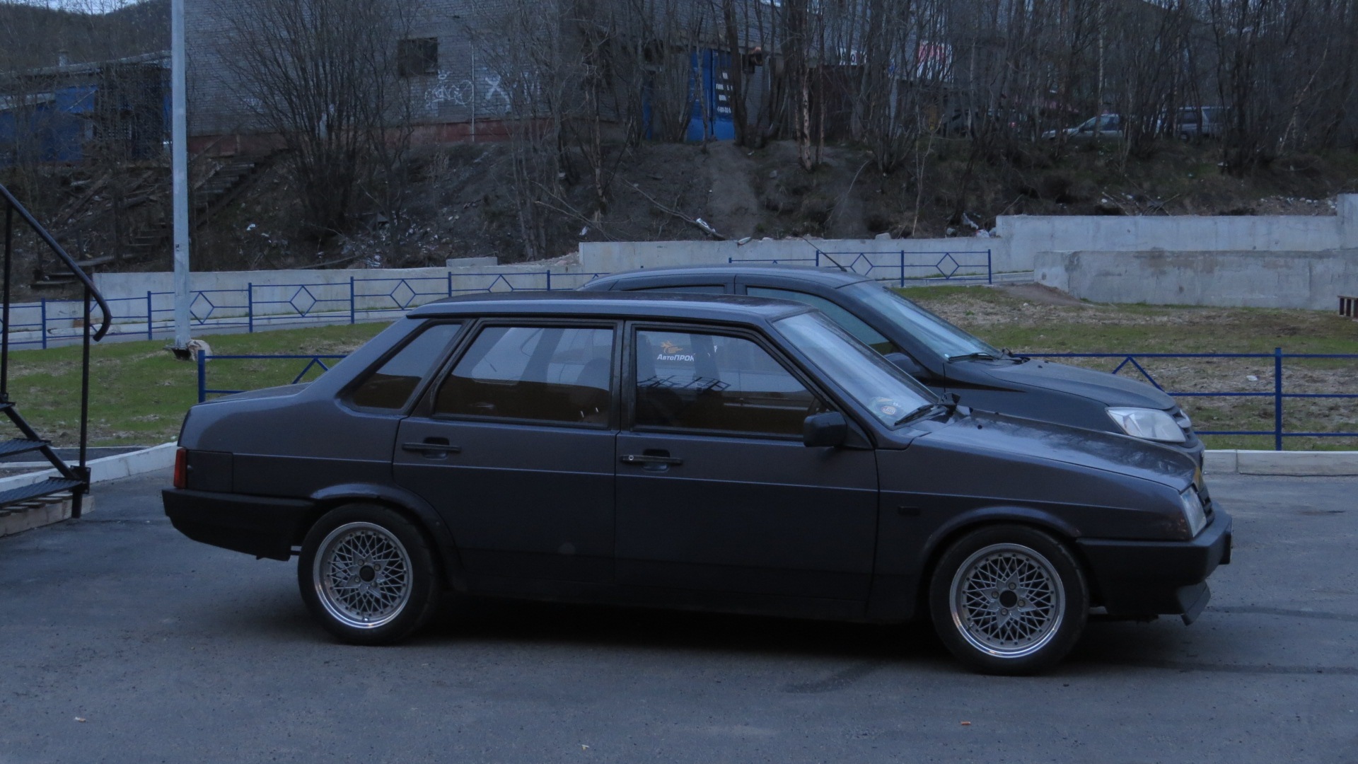

Лето: SSR Formula mesh 15x6,5 et15 4x98 + Yokohama advan a048 195/50 15, состав M

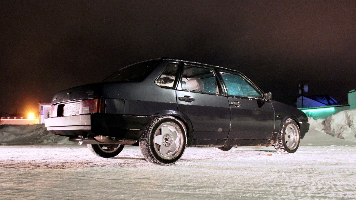

Зима: Borbet A 15x7 et30 4*98 + nokian hakkapeliitta r 185/55 15
