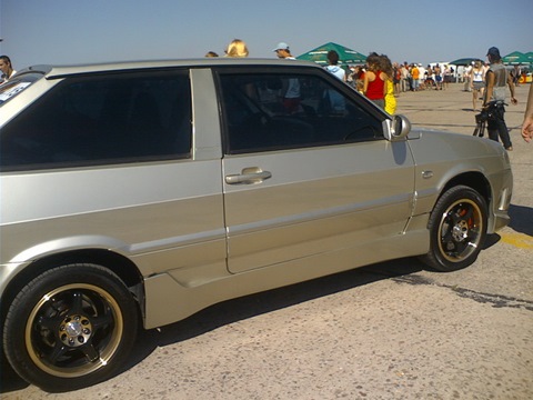

Думаю к своим порогам "Лукоил" поставить молдинг от ваз 2113, как на картинке. Что скажете?

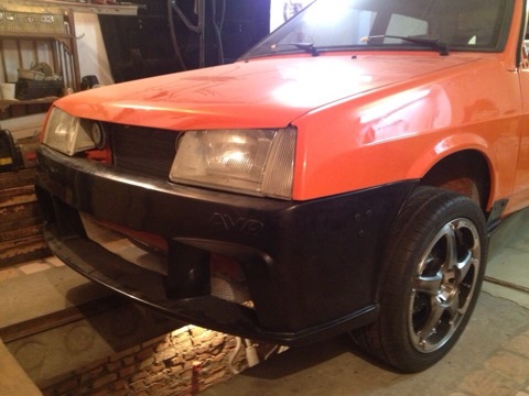

Примеряли обвес, требует подгонки…
Будем подгонять, наращивать снаружи чтобы все было все стык в стык и усиливать внутри.

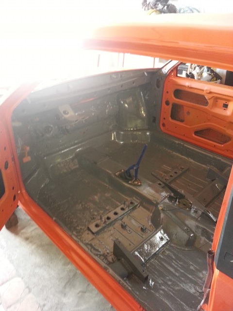

Покраска пола.
Покрасили пол в серый цвет.:)

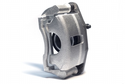

Куплены передние тормозные суппорта darbis FS-14.
darbis мощнее обычных суппортов. Устанавливаются суппорты без доработок и переходников на поворотный кулак автомобиля и соединяются с гидроприводом при помощи стандартного шланга 2108. К суппортам по…

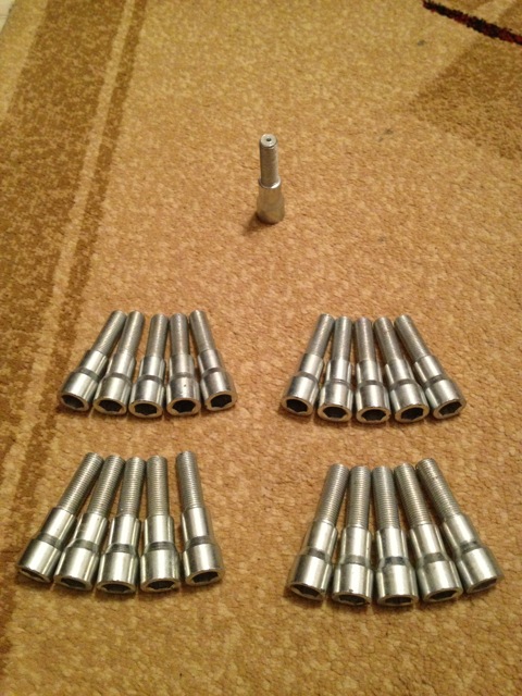

Сделаны индивидуальные колесные болты!
В связи с тем что будут стоять колесные проставки толщиной 12 мм., мне понадобились удлиненные колесные болты под внутренний шестигранник и так как я их не нашел, было решено делать болты под заказ!

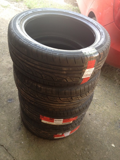

Шины BRIDGESTONE Potenza RE001 Adrenalin
Ширина шины: 205; Профиль: 45; Диаметр: R16; Индекс скорости: W — 270 км/ч; Индекс нагрузки: 87 — до 545 кг; Тип авто: легковой; Сезонность: летние.

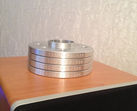

КОЛЕСНЫЕ ПРОСТАВКИ.
Колесные проставки 12 мм. толщиной, 4 шт.

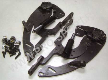

ИЩУ ЛАМБО-ПЕТЛИ! ПРЕДЛОЖЕНИЯ ПИШИТЕ!
ИЩУ ЛАМБО-ПЕТЛИ ЖЕЛАТЕЛЬНО В УКРАИНЕ! РАССМОТРЮ ЛЮБЫЕ ВАРИАНТЫ!

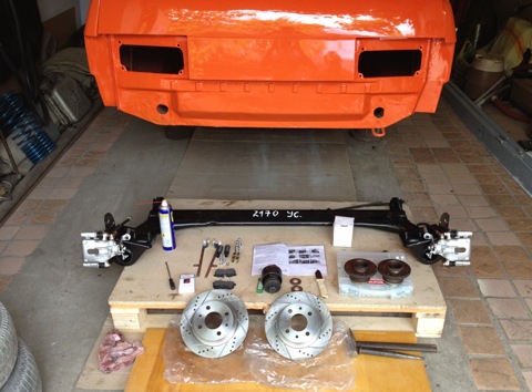

СБОРКА ЗАДНЕЙ ХОДОВОЙ!
Задняя ходовая: 1. Балка ВАЗ 2170 усиленная; 2. Пластины минусового развала (-1); 3. Комплект дисковых тормозов; 4. Амортизаторы KONI SPORT; 5. Пружины KONI (-30мм).

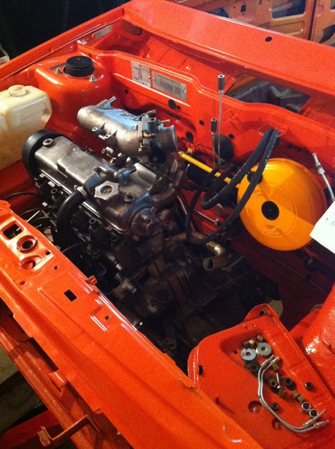

Грунтовка пола!
Грунтовка выполнена!

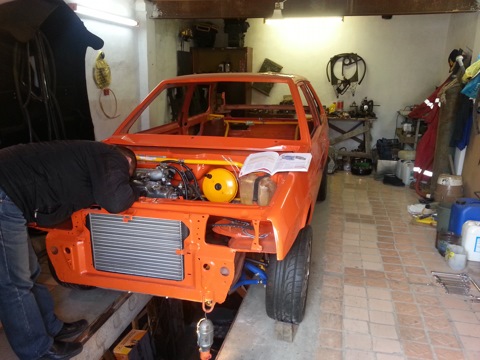

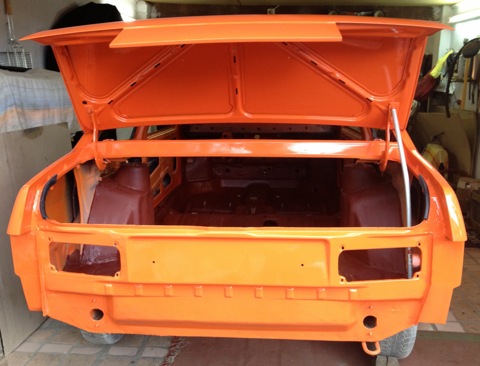

КУЗОВ ГОТОВ!
МАШИНКА ВОЗВРАЩАЕТСЯ В РОДНОЙ ГАРАЖ!

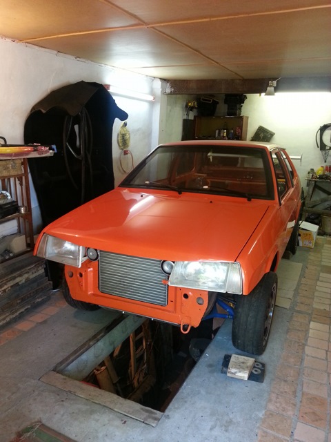

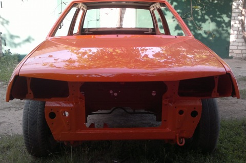

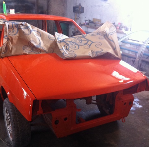

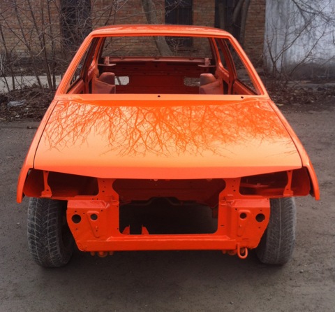

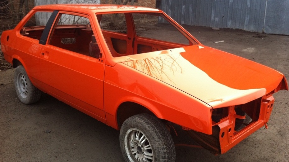

ПОКРАШЕНА!
ПОКРАШЕНА! НОВЫЕ ФОТО!
