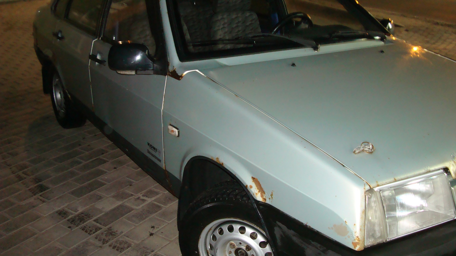

Авто досталось по наследству, с первого дня выезда с территории автозавода ваз, стояло на улице и мечтало о теплом проветриваемом помещении.
Изначально была идея восстановить авто. Привести прежде всего кузов в идеальное состояние, поменять все двери, крылья, капот, багажник, и даже возможно крышу. Но увы нет столько свободного времени, а платить кому-то за эту работу не вижу смысла, ведь они все равно не сделают так как хочется тебе. Сам по мере возможности и времени начал приводить авто в божеский вид.
Начал с двигателя. Долго не думая пошел в магазин и купил новый. Не доверяю я этим капиталкам. Когда снял его обнаружил пару неприятных дырок в лонжероне, так как предыдущий владелец, по совместительству мой двоюродный брат, умудрился заехать левой стороной в дерево. Поехал к сварщику, тот все заварил, заодно и поменял куски пола, так что ногами тормозить не придется.

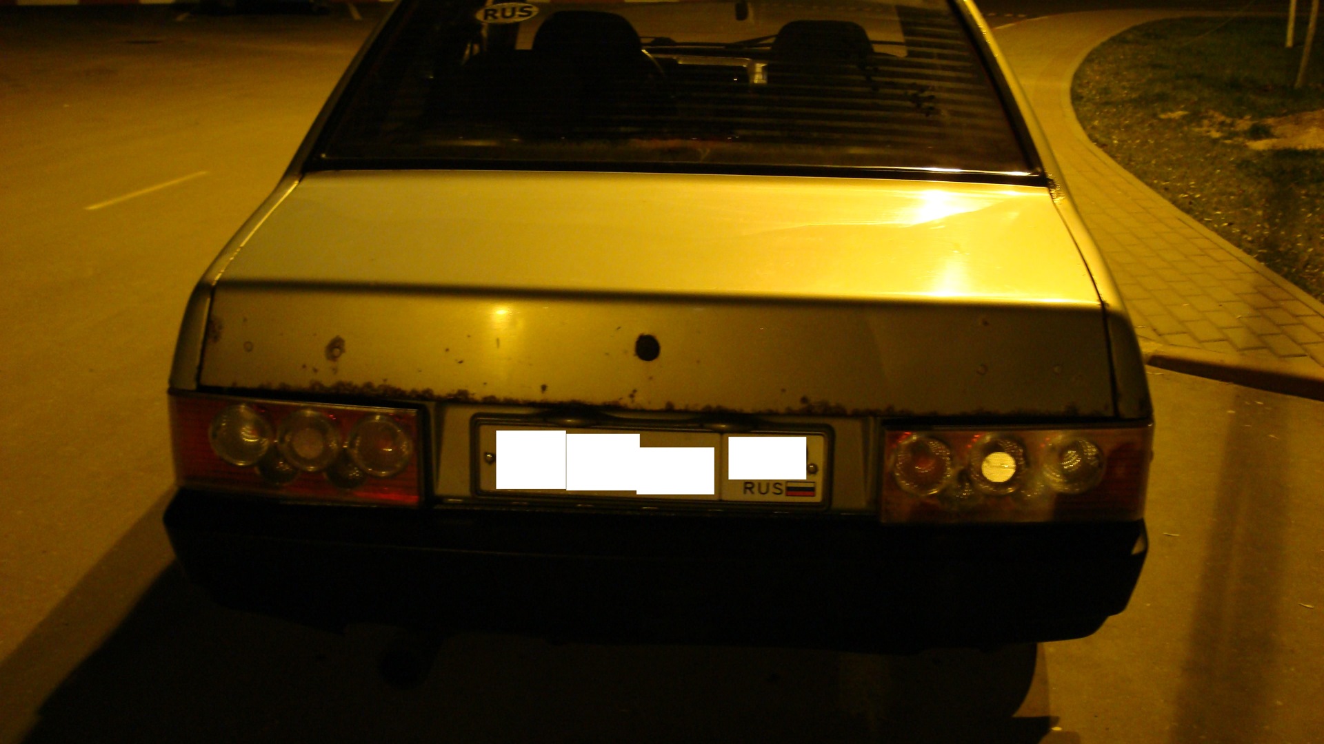

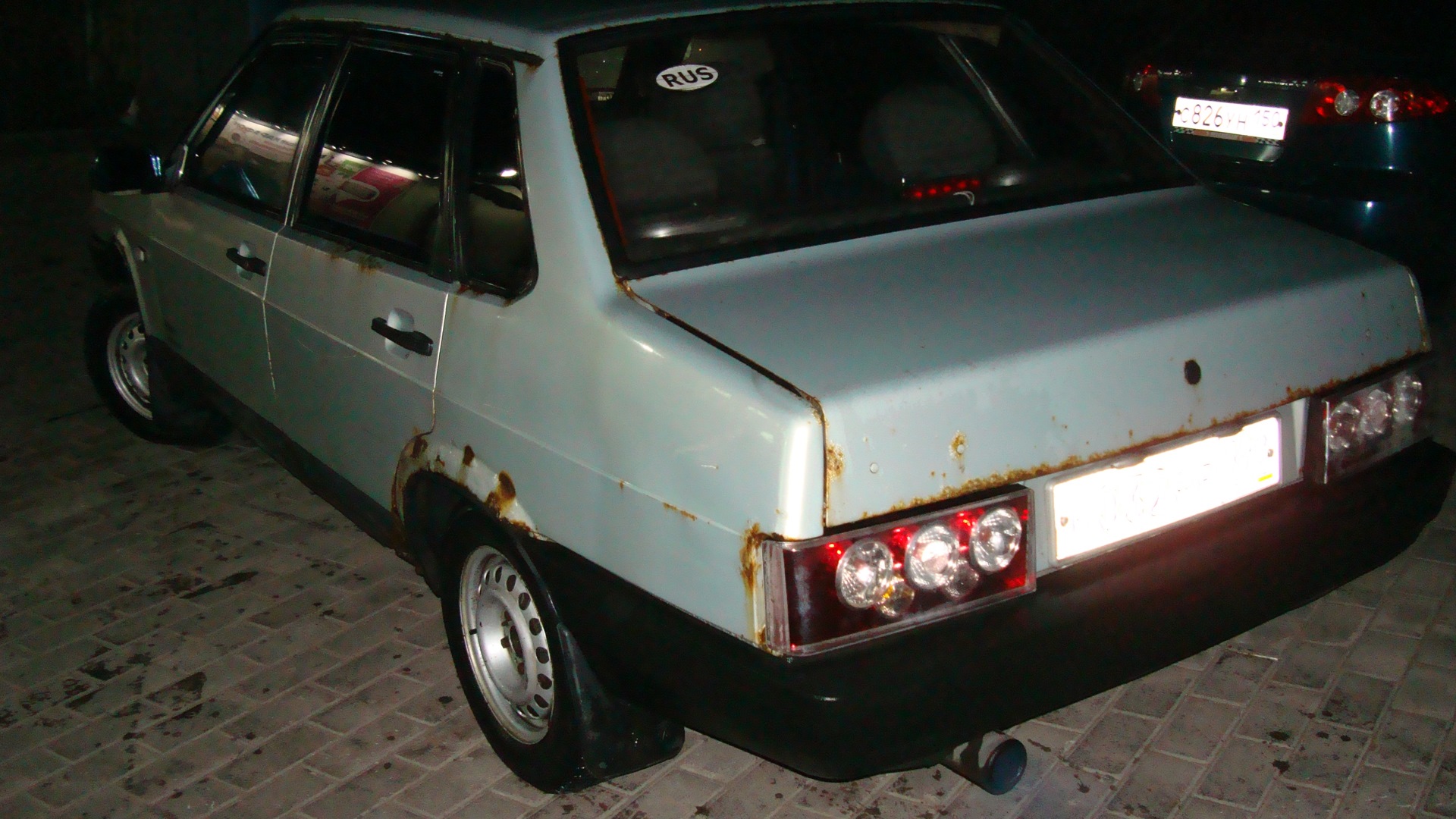

Однажды проснувшись утром, обнаружил что на стоянке во дворе какой-то м*дак притерся и смылся, при этом побил задний фонарь, стекла на нее не нашел, и купил почти такие же но новые фонари. Старые тоже отдам, про запас.
